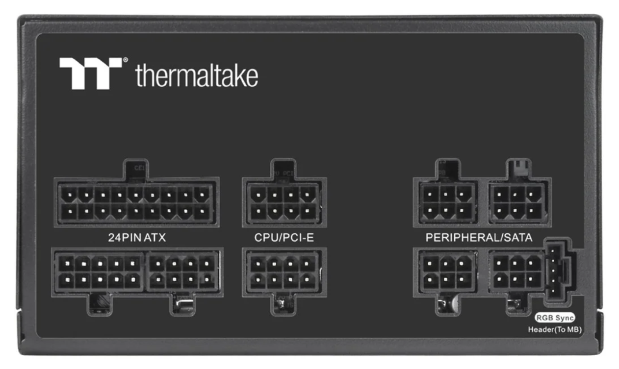

Sunweb schrieb:
Das Netzteil hat 4x , nicht 1x:
Und somit auch 2x Stränge.
Sorry, das sehe ich nicht.
So sieht's am Netzteil hinten aus:
Ich sehe da nur 2x PCIe und einen davon brauch ich ja für CPU.
Links unten der zweite scheint auch einer zu sein.
Reaktionen: UK Monkey und Skudrinka

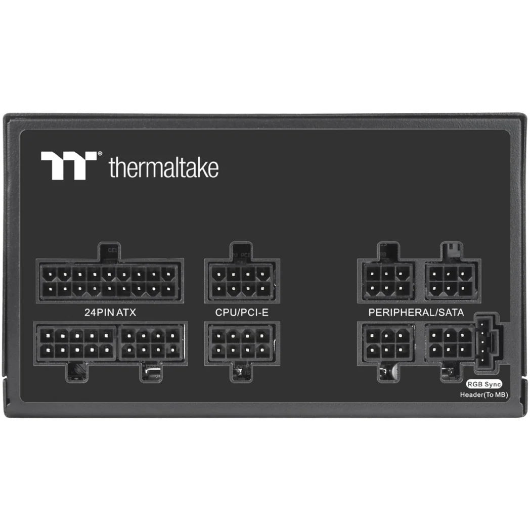

Nickel schrieb:
Hm, sehe gerade am Netzteil sind nur zwei Outputs und einen braucht man für die CPU.
Ist bescheiden beschriftet.
Der rechte Anschluss unterm 18-PIN ATX-Anschluss ebenfalls PCIe/CPU.
Reaktionen: UK Monkey, Firefly2023, Wo bin ich hier und 2 andere
Ach krass! Na dann lässt sich das Problem ja leicht lösen!
Vielen Dank für diesen entscheidenden Hinweis!
Ich wusste doch, dass einem hier immer kompetent geholfen wird. :)
Reaktionen: UK Monkey, Spawn182, Nickel und eine weitere Person

Nickel schrieb:
Hängt die CPU an den einzelnen links,
die beiden zusammenliegende PCIe für die GPU.
Die CPU hängt an einem der beiden die mit CPU/PCI-E beschriftet sind. Am anderen die Grafikkarte. Werde das zweite Stromkabel für die Grafikkarte jetzt in die von kachiri weiter links markierten 8-Pin-Buchse einstecken die sich unter dem ATX-Mainboardstromhauptstecker befindet.
Du hast somit ja alle notwendigen Anschlüsse auf dem NT identifizieren können.
Ich empfinde es auch als dämlich diesen einen PCIe/CPU Anschluss nicht zu beschriften oder zumindest, habe ich auch schon gesehen, einen weißen Rahmen um diese Anschlüsse mit aufzudrucken, dann wäre es Dir von Anfang an klar gewesen und das große Rätselraten wäre ausgeblieben.
