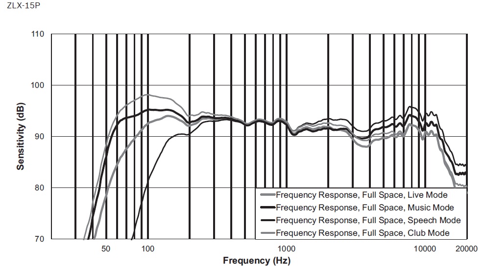

Dich verwirrt vermutlich einfach nur, dass die Ergebnisse der Beispiele falsch sind. Am beispiel von LS2 und der Regel, dass zehnfache Leistung +10dB ergeben:
91dB@1W
101dB@10W
111dB@100W
Bei LS1 gehst du am einfachsten den Umweg über 1000W Leistung (+30dB) und reduzierst dann um die Hälfte (-3dB), dann landest du ebenfalls bei 111dB.
Also mein EV ZLX15P hat einen max. SLP von 127dB. Die Belastbarkeit liegt bei 250W Dauer und 1000W Peak.
Wie berechne ich denn nun den Schalldruck?
Danke! :)
Dazu einfach die andere Richtung rechnen.
Die 127dB sind garantiert mit 1000W, daher
-> an 1W macht -30dB, d.H. 97dB @1W
Und wie genau sind die Rechenschritte?
Ich kann mit dieser Formel: "SD=KSD+10*lg(P/P0), P0=(2,83V)²/Z"
irgendwie nicht so viel anfangen :(
Kannst du mir das bitte einmal vorrechnen, am besten mit meinem ZLX15P als Beispiel.
Danke!
JackForceOne schrieb:
Kannst du mir das bitte einmal vorrechnen...
Ich kann es SO - nicht, vielleicht hilft dir der Anhang. ;)

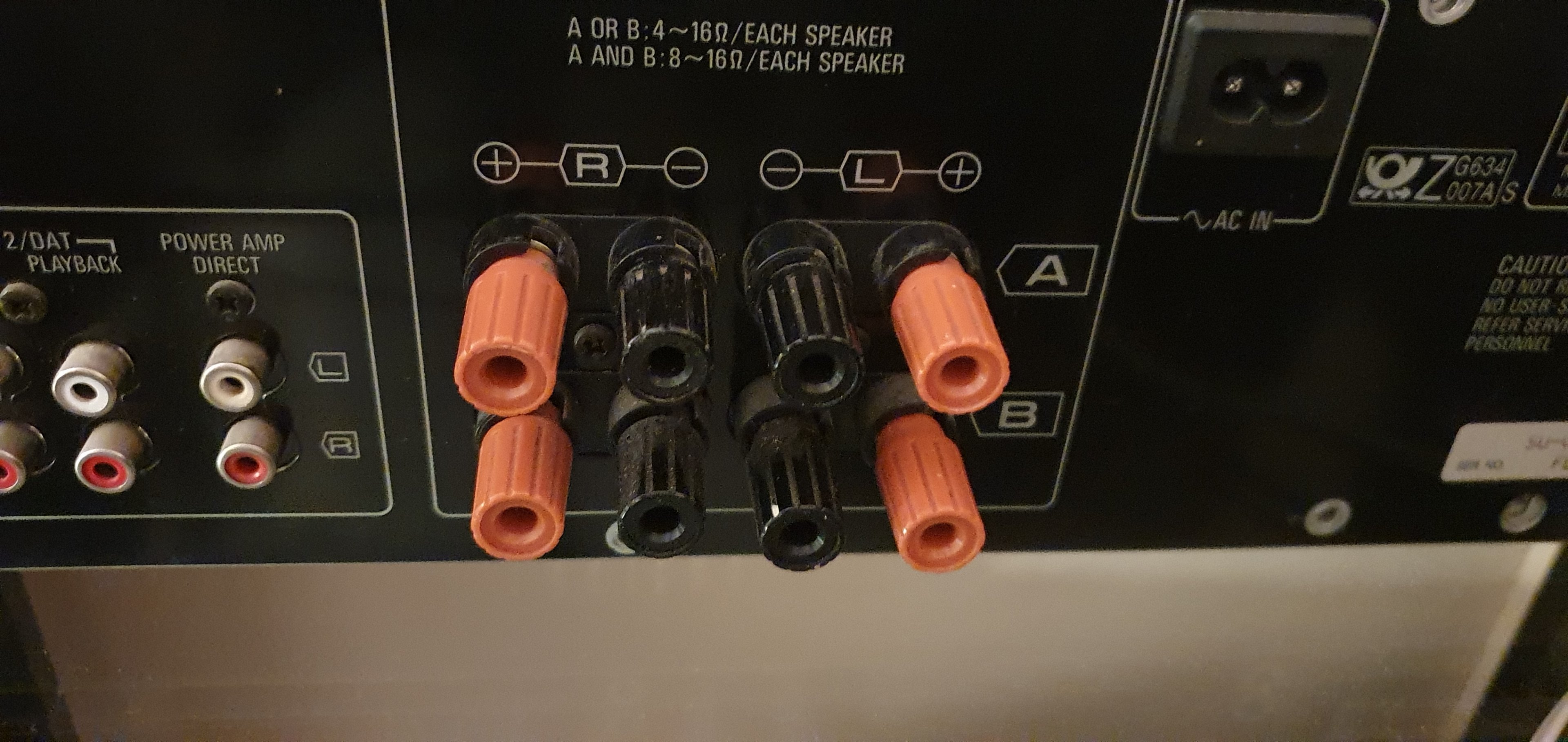

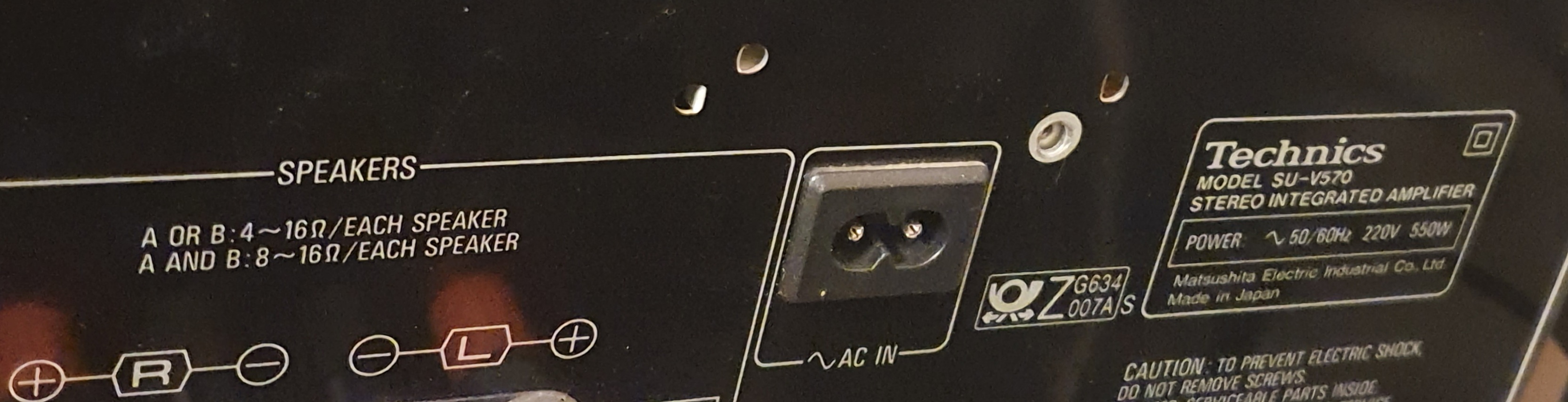

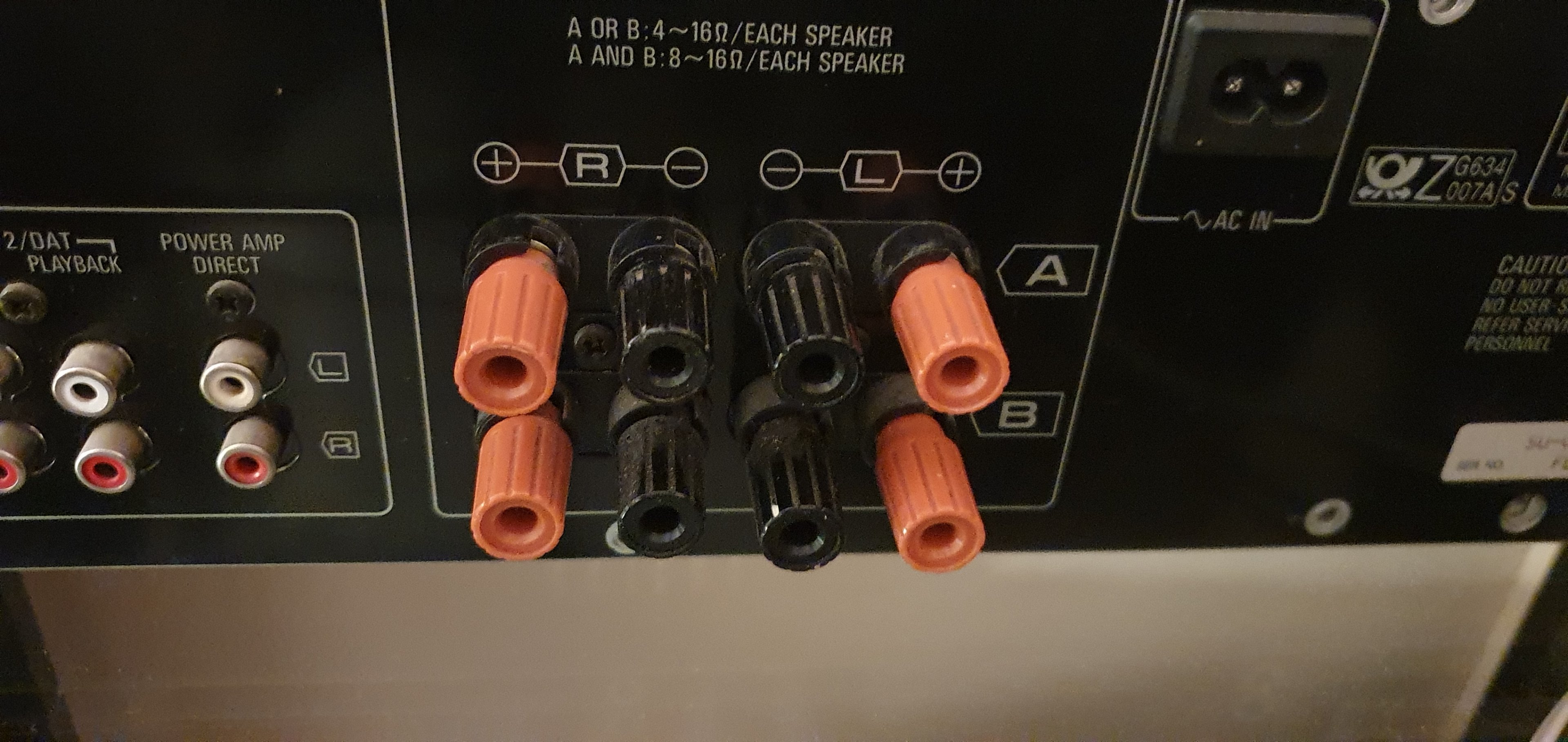

Guten Tag, ich bin hier neu (auch in Sache Verstärker/Lautsprecher) und bin bei meiner Suchanfrage hier gelandet. Erstmal vielen Dank für diesen Beitrag. Wenn ich es richtig verstanden habe, kann ich zwei Boxen mit jeweils 8 Ohm (rated power input: 25 W - Music Power Input: 50 W) an einen Verstärker mit 8-16 Ohm anschließen. Jedoch darf ich, in meinem Fall, die Lautstärke nicht zu hoch aufdrehen.
Spielt dabei die Reihenfolge der Verkabelung eine Rolle (bezüglich der Überhitzung des Verstärkers) bzw. stimmt es, dass ich einen Lautsprecher an "A - links" und den anderen an "B - rechts anschließen darf jedoch z.B. nicht jeweils an A rechts und A links?
Das steht im Prinzip:
Wenn du zwei paar LS anschließt, müssen die jeweils min 8 Ohm Impedanz aufweisen, wen Du nur ein paar anschließt dürfen die auch 4 Ohm haben.
Normaler weise schließt man die LS an A-Links + A-Rechts an (oder B, geht auch)...
Aber A-Links + B-Rechts ginge im Prinzi auch, hängt davon ab, wie dein Verstärker aufgebaut ist? Ergibt aber unter Umständen wenig Sinn
