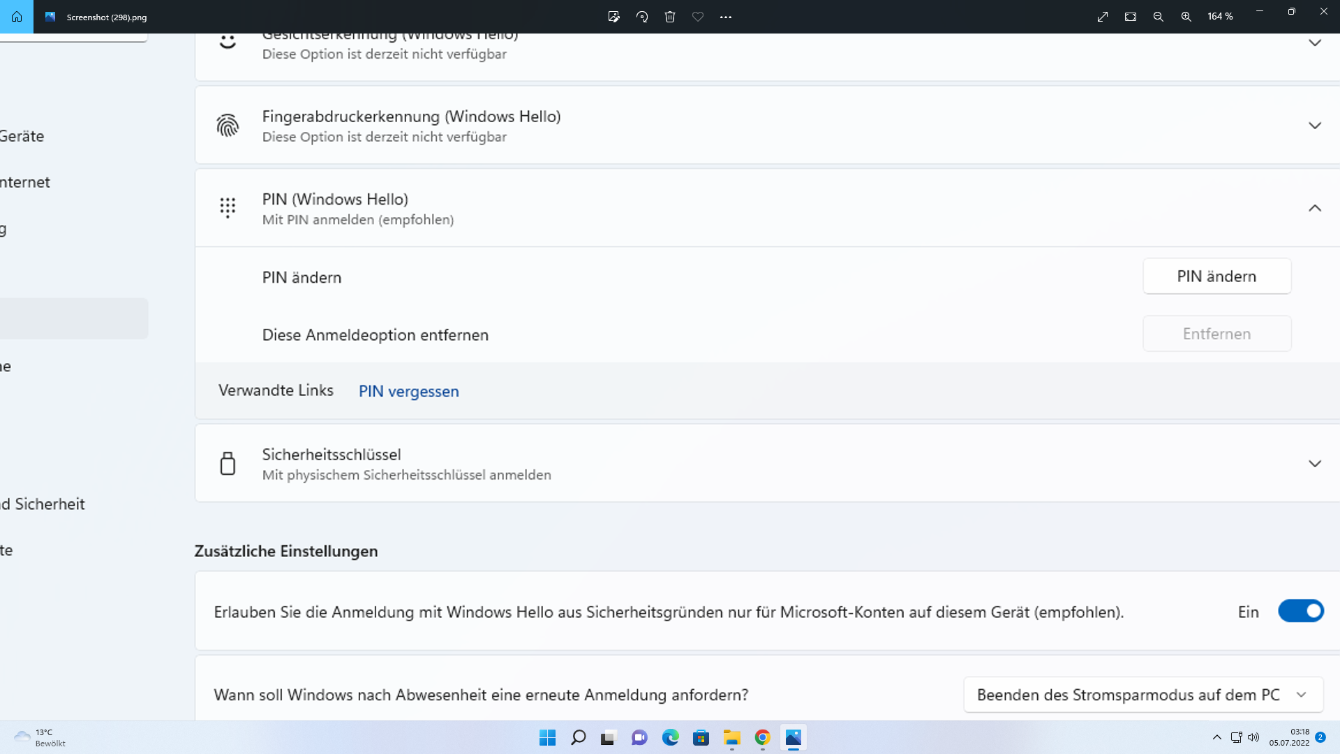

unter meinen Windows 11 Einstellungen steht, das ich mein Pin ändern kann. Also ich habe schon ein Pin. Aber irgendwie fragt mich Windows 11 nach dem Start nicht nach meiner Pin ab.
Ich würde liebend gern die Pin immer eingeben.... Aus Sicherheitsgründen.
Weiß jemand was ich noch tun soll, damit Windows 11 mich abfragt ?
Mfg

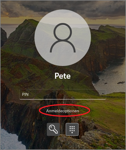

Auf dem Anmeldebildschirm kannst Du auswählen, ob Du Dich mit Kennwort oder mit PIN anmelden willst.
Reaktionen: cyberpirate und piepenkorn
Wlternativ kannst du es unter den Einstellungen-Konto-Anmeldeoptionen auch einrichten.

Nach Standby musst du aber die PIN eingeben, oder (siehe letzte Option auf dem Screenshot, nach "Beenden des Stromsparmodus auf dem PC")?
