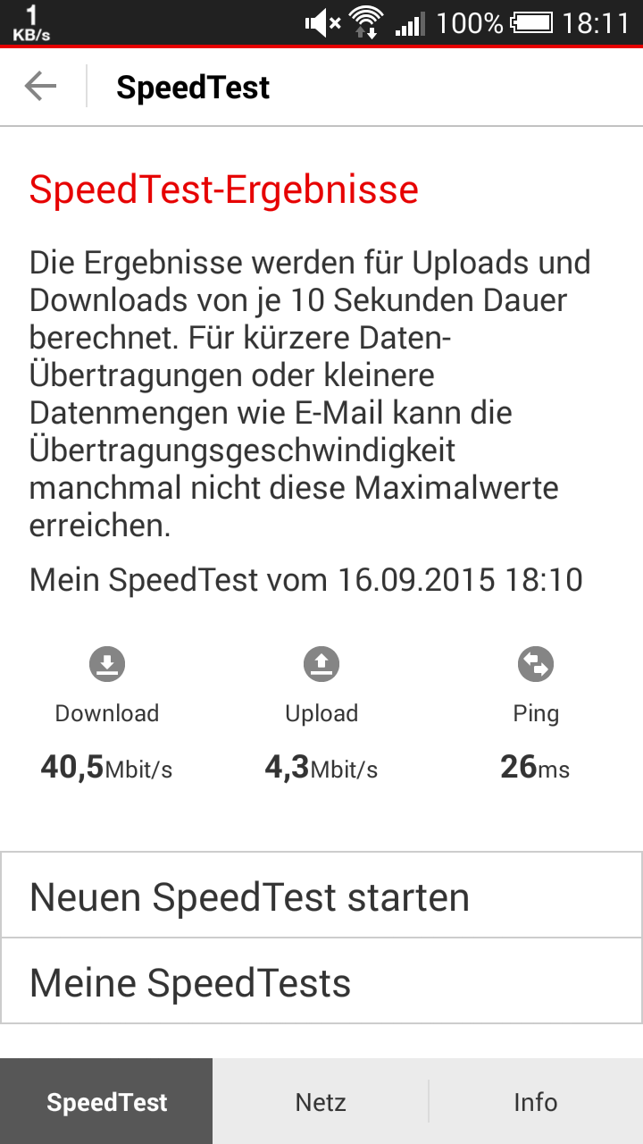

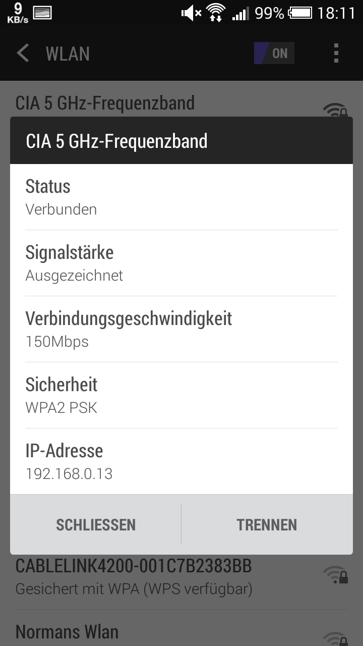

Auch trotz 5 GHz wirst Du meistens kaum die volle V-DSL Bandbreite von 50 Mbit/s im Datendurchsatz erreichen.
Mein Handy ist z.B. mit 150 Mbit/s per WLAN im 5 GHz Netz mit meinem Cisco Router verbunden.
Meine Internet-Bandbreite beträgt 120 Mbit/s.
Beim Speedtest komme ich jedoch nur auf max. 30-60 Mbit/s, obwohl der Router direkt auf meinem Schreibtisch steht. D.h. es kommt gerade einmal die Hälfte durch.
Im anderen Zimmer kommen bei mir nur noch max 20-40 Mbit/s an.
Das ist das Problem bei WLAN. Aber teste es doch aus. Vielleicht klappt es bei Dir.
Dann stimmt was bei dir nicht. Ich habe eine Fritzbox 7490 an einem VDSL100. Mein Notebook ist mit dem 5GHz WLAN verbunden (steht ca. 5-6 Meter mit einer Wand dazwischen vom Router weg und verbindet sich meist mit irgendwas um die 400 MBit/s). Ich erreiche problemlos 90 MBit/s. Beim Smartphone sieht das schon anders aus: da habe ich trotz sehr guter Verbindung maximal 60-70 MBit/s.
Jo, es kommt eben auf die WLAN Störungen und Nachbarrouter drauf an. Ich habe bei mir im 5 GHz Frequenzbereich noch 3 weitere Nachbarrouter....
Ich habe jetzt mal den Kanal auf 36 gestellt. Dann kommen zwar auch 64,5 Mbit/s im Speedtest an. Mehr geht einfach nicht.
Ach so ja. Ich bin hier der einzige, der 5 GHz nutzt. Noch...
