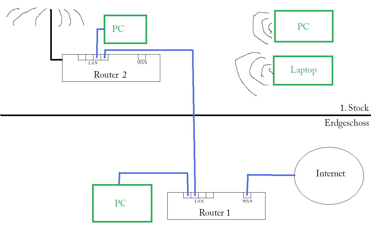

Ich habe es dann so gelöst, indem ich meinen 2ten Router genommen habe, und mit 10min Arbeit ein Loch in die Decke gebohrt habe wo nun n Kabel durchgeht.
Desswegen empfehle ich dir auch einfach ein Kabel zum AP zu legen, dauert 10min aber kostet ca. 50€ weniger und ist 100% stabil.
Internet im EG geht auf einen Router, und da dann auch gleich auf einen PC
Dann gehe ich mit einem Kabel rauf in den 1. Stock, dort auf den ! LAN ! Port des 2. Routers, und der verteilts dann per Lan und Wlan weiter auf 3 PC's
Config:
Router1:
IP Adresse: 192.168.1.254
DHCP aktiviert (1.100-1.250)
Router2:
IP Adresse: 192.168.1.253
DHCP deaktiviert
WLAN-LAN Bridge aktiv
PC's:
IP automatisch beziehen :D
In deinem Fall sollte das aber so funktionieren wie du gesagt hast, einfach per DLan afu den Acesspoint gehen sollte reichen, da das DLAN zeug ansich wie ne normale LAN-Verkabelung funktioniert (nur musst du eben das mal per Computer konfigurieren)
