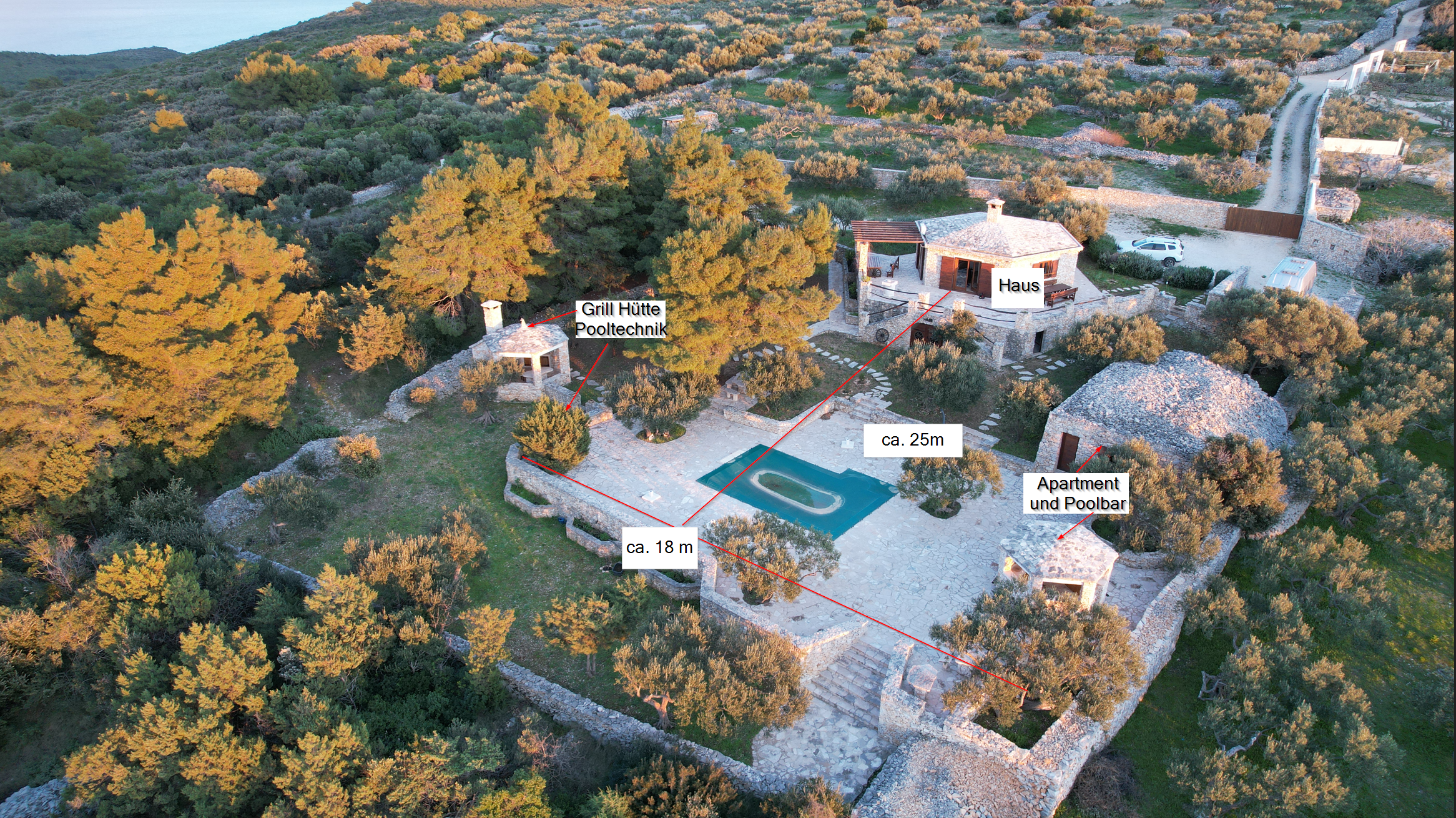

Der Hauptnutzungsbereich beschränkt sich auf etwa 70 × 50 m, das Haus liegt eher im oberen Teil des Grundstücks.
Ich habe mal ein Bild gebastelt eventuell macht es das klarer was ich eigentlich möchte.

Kann die Omada Outdoor-Access-Points sehr empfehlen. Auf meinem ähnlich großen Grundstück (40m x 100m) habe ich 3 x Eap225 Outdoor und 1 x Eap610 Outdoor. 2 Stück rechts und links am Haus vorn und 2 nach hinten hin im Abstand von ca. 30 m. Alle per LAN angeschlossen, teilweise über PoE an Switch TL-SG105PE, ohne Controller. Bin kein Profi, aber wenn man z.B. weiß, was eine IP-Adresse ist, dann ist die Einrichtung relativ einfach und bei wenigen Geräten auch ohne Controller schnell erledigt. Wer auch mit VLAN umzugehen weiß, der kann über einen VLAN-fähigen Switch z.B. auch das WLAN-Gastnetzwerk der Fritzbox über die Accesspoints mit aussenden. Insbesondere der Eap225 ist relativ preiswert, der Eap610 ist auch bezahlbar.
Das Haus-WLAN selbst sollte ja bis zur Einfahrt abdecken.
Dann würde ich 2 direktionale Outdoor APs setzen:
bei der Pooltechnik nach links abstrahlend
beim Appartment nach rechts abstrahlend
Der Mittebereich am Pool sollte davon mitversorgt werden, die APs strahlen ja nicht ausschließlich direktional.
Strom wirst du ja an beiden Locations haben.
Hast du dort auch LAN oder müsste der Uplink zum Haus auch per WLAN erfolgen?

meinst du nicht eher umgekehrt?
Nein, er braucht ja (nach bisherigem Stand) am Pool keine 600Mbit/s, er will das gesamte Grundstück abdecken. Das Bild zeigt ja bei weitem nicht das ganze Grundstück.
Die 9m von jeder Seite schaffen die APs auch nach "hinten".
Moritz05 schrieb:
s handelt sich letztendlich um ein Ferienhaus, bei dem ich die 'Hauptbereiche' möglichst flächendeckend abgedeckt haben möchte. Eigentlich ist es ein Dreieck, das sich zwischen Haus, Pool und Grill aufspannt.
@h00bi das klingt für mich als ob nur der poolbereich+die 2 hüttem versorgt werden soll. in dem fall könnte es evtl genügen an die haupthaus außenwand einen ordentlichen außen AP zu hängen der das abdeckt, bin mir aber nicht sicher, was meinst du?
Ich hätte jetzt auch gedacht eher umgekehrt.
Wie @honky-tonk schon meinte ist jetzt akut erstmal nur dieses Dreieck zwischen Haus, Apartment und Grillhütte das was ich möglichst abdecken möchte. Alles Links und Rechts davon ist eher Wald.
Meine Grundidee wäre gewesen, 1 Outdoor AP an Apartment, 1 Outdoor AP an Grillhütte und dann als Idee einen normalen AP ins Haus rein. Damit ich das Router WLan abschalten kann.
Strom habe ich an beiden Locations.
Am Apartment ist auch LAN, könnte ich durch die Wand nach außen legen.
Akutell bin ich noch am überlegen ob ich einfach LAN zur Grillhütte/Pooltechnik lege, dann hätte ich überall LAN.
Reaktionen: h00bi
das klingt sinnvoll
das klingt wiederrum nach relativ viel arbeit. klar ist es dann schneller, aber für youtube am pool sollte es auch via repeater ausreichend sein
in dem fall bräuchte man jetzt keine gerichteten antennen und normale rundstrahler wären sinnvoller

norKoeri schrieb:
Insgesamt wäre sinnvoller, Du würdest Dich unter den lokalen Ferienhaus-Betreibern umhören. Oftmals haben sich schon Einige selbst versucht und genug Erfahrungen.
Ich glaube das wird keinen sinn machen, nachdem was ich so von anderen mitbekommen habe, sind die technisch nicht auf dem aktuellen Stand.
norKoeri schrieb:
Was Du eigentlich suchst, ist kostenloses Wissen, welches hier nicht vorhanden ist.
Da muss ich dir aber mal widersprechen. Der Grund für diesen Forumsbeitrag war prinzipiell erst einmal zu erfahren, was Personen, die sich mit der Materie mehr auskennen als ich, von TP-Link Omada oder UniFi halten. Dass mir hier niemand eine entsprechende Auslegung über das Internet gibt und sagt, wo ich welche APs am besten platzieren soll, war und ist nie von mir geplant gewesen, weil das vermutlich schon logistisch nicht möglich ist, da keine genauen Infos über Gegebenheiten etc. vorliegen. Auch bin ich nicht komplett ahnungslos, habe jedoch noch nie mit APs gearbeitet, sodass ich mich überhaupt nicht auskenne, was qualitativ gut ist oder was absoluter Müll ist. Leider wird der Markt oft mit schlechter Hardware, die angeblich total super sein soll, überschwemmt.
So wie ich das jetzt aus deinem Beitrag herauslese, rätst du mir zu den UniFi-Produkten, am besten gebraucht, da diese günstig zu haben sind, korrekt?
Edit:
norKoeri schrieb:
Wo musst Du einkaufen, vor Ort oder hier bei uns in Deutschland?
Würd hier in Deutschland kaufen
