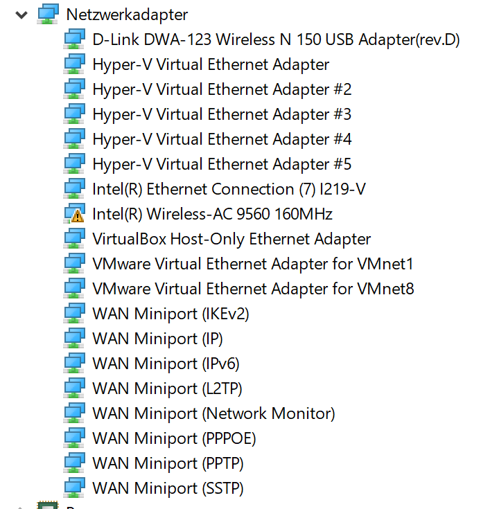

Wenn ich auf Einstellungen → Ethernet → "Adapteroptionen ändern" gehe, dann tauche mein WLAN Adapter nicht mehr auf. Mein WLAN Adapter ist von meinem Asus TUF Z390 Gaming Mainboard. Im Geräte Manager sieht es so aus:
Es handelt sich wohl um "Intel(R) Wireless-AC 9560 160 MHz.

Ich hab jetzt nen alten WLAN USB Adapter eingesteckt, der hat direkt funktioniert. Hat es mir den Adapter zerschossen?

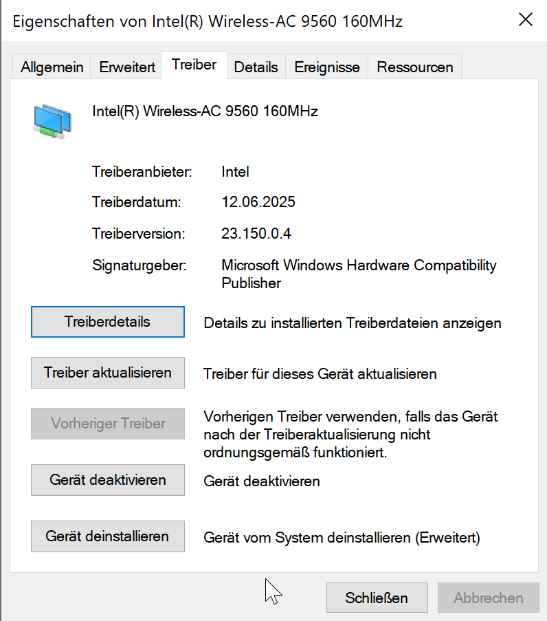

versuch mal den treiber neu zu installieren, im gerätemanager treiber deinstallieren haken bei treiber dateien entfernen rein.
den aktuellen treiber von intel runterladen (zur not auch von deinem mainboard hersteller), installieren und neustarten.

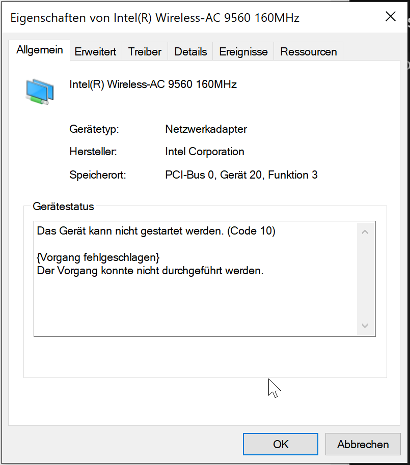

wenn da dann die selbe fehlermeldung im gerätemanager kommt kann es auch sein das der wlan chip defekt ist.
wenn die sicherung beim einschalten fliegt könnte das je nach alter auch an der steckdosen leiste liegen, probier mal eine andere ohne überspannungs schutz.
Naja - der Fehler ist halt, dass das Gerät nicht gestartet werden kann.
Aufgrund Deiner Ausführungen dürfte es kaum am Treiber liegen.
Ergo: WLAN-Chip kaputt.
