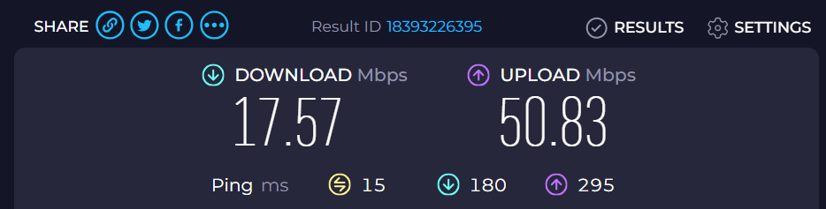

Nach einer Tarifumstellung durch meinen ISP nutze ich eine 5G-Box TCL 515HH. Mein Tarif bietet 300 MBit down/50 MBit up. Diese Werte werden teilweise übertroffen.

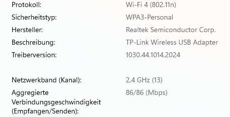

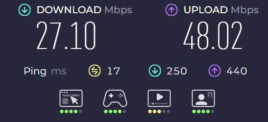

Bei meinem derzeitigen Stand-PC - anderes Stockwerk, eine Mauer dazwischen - kommen aber gerade mal 17 MBit an.

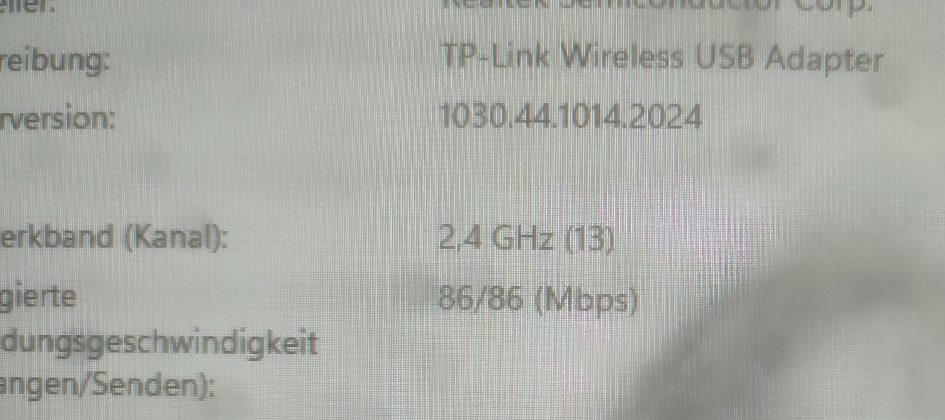

Das sind die von Windows 11 ermittelten Netzwerk-Werte:
Der USB-WLAN-Adapter ist ein alter und damals schon günstiger TP-Link ohne Antenne.
Frage: sollte ich einen besseren Adapter besorgen, oder eventuell einen WLAN-Repeater?
Danke für die Einschätzung,
PG

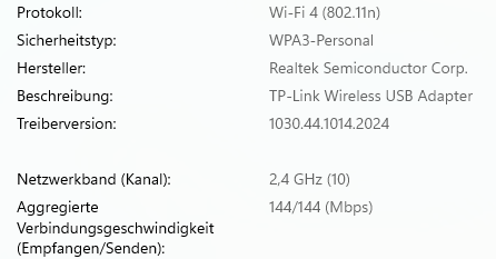

oder wir schauen nochmal auf den screenshot und sehen, dass da nur ein wifi 4 adapter auf 2,4 GHz mit einer antenne (edit: 2, siehe screenshot unten) am werkeln ist...
wenn das dieser router ist, dann gehen mit entsprechendem adapter da auch locker die 300 Mb/s durch.

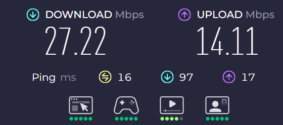

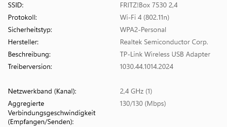

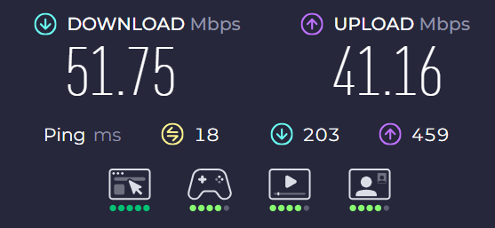

Hiermit reiche ich noch die Werte über die alte Fritz!Box nach:
...und
Auch nicht wesentlich besser... es liegt also zumindest nicht an der Hardware des Providers, wie @LuminousVision meinte.

oder wir schauen nochmal auf den screenshot und sehen, dass da nur ein wifi 4 adapter auf 2,4 GHz mit einer antenne am werkeln ist...
Ja, genau dieser Router.

18Mbit down und 50Mbit up? Kann nicht sein, ist quatsch!
Das Messergebnis über die Fritze ist realistisch, 27 down 14 up.
Wodurch der Unterschied erklärbar ist, der Kanal 1 bei der FB und 40Mhz Bandbreite.
Stell erst mal einen freien Kanal auf dem neuen Router ein und dann versuche mal bei 2,4Ghz auf 40 Mhz Bandbreite zu stellen.
Der neue Router steht auf K13 und 86Mbit deutet in Richtung 20Mhz Bandbreite.

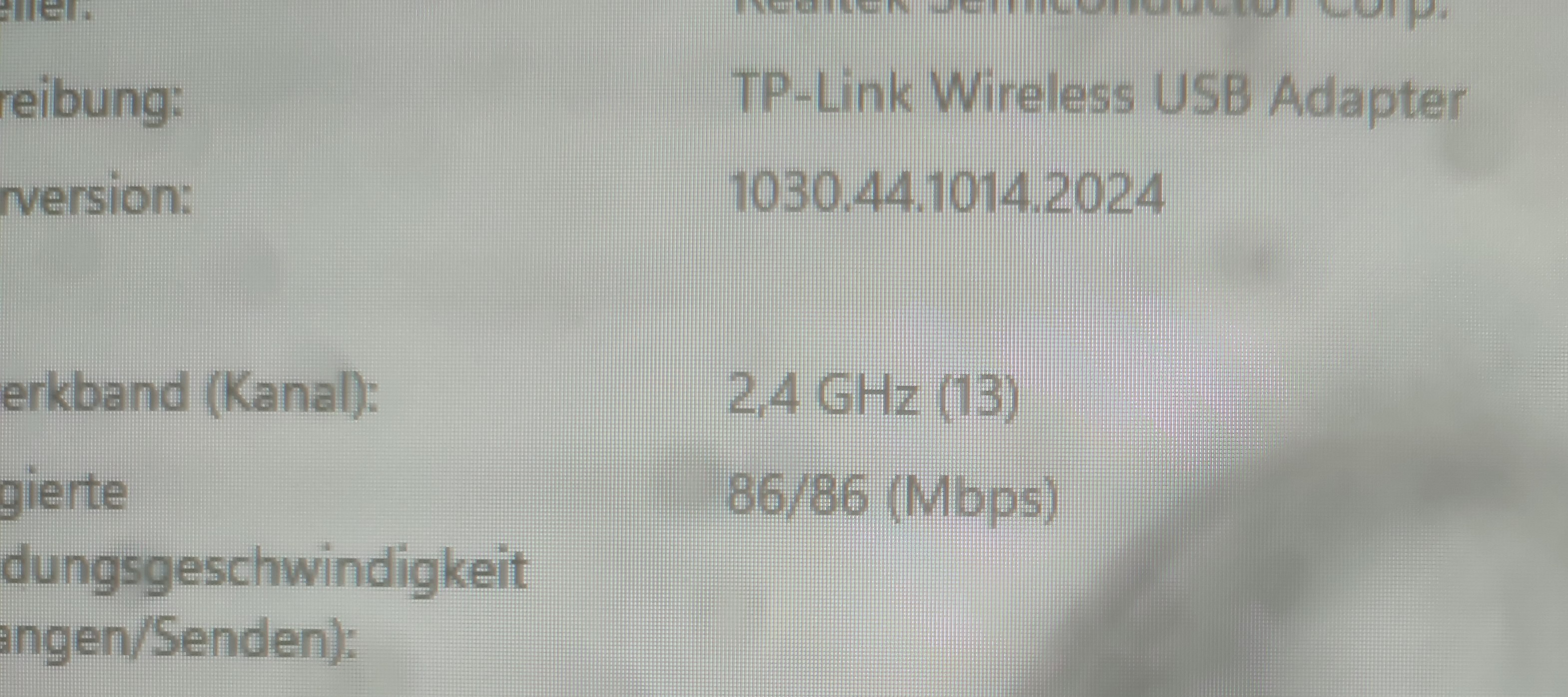

Jetzt steht der Router unmittelbar neben dem PC:
PS: An dieser Stelle ist das 5G-Signal selbst schon schwach.
Du brauchst auf jeden Fall einen neuen WLAN-Adapter, der mindestens WiFi 5 unterstützt, wenn du in die Nähe der 300 Mbit/s kommen und WLAN beibehalten willst. Aber die Distanz muss auch gering genug sein, ab zwei Wänden dazwischen wird es wieder schwierig.
Reaktionen: blastinMot, GTrash81 und PericoloGiallo
Ja mehr wird über 2,4Ghz nicht kommen bei N und 20Mhz.
Er hat eine Wand und eine Geschossdecke vermutlich aus Beton dazwischen.
Also mit Wifi6 Hardware kommt man schon durch Betondecken hindurch aber nicht schräg, sondern nur gerade. Ich habe hier unmittelbar unter dem Access Point (Wifi6) mit S25 noch 300Mbit netto 5 Ghz 40Mhz Bandbreite. Auf 2,4 Ghz 20Mhz Bandbreite kommt noch 120Mbit. Aber der Client S25 kann wifi6.

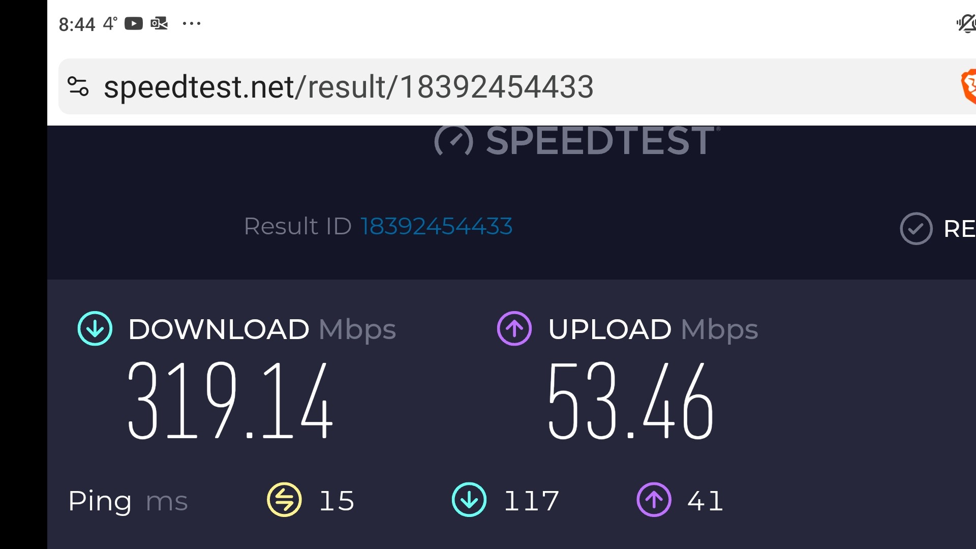

Jetzt hat der Router guten 5G-Empfang:
Das Smartphone zu Kontrollzwecken schafft am selben Ort 250 MBit down.

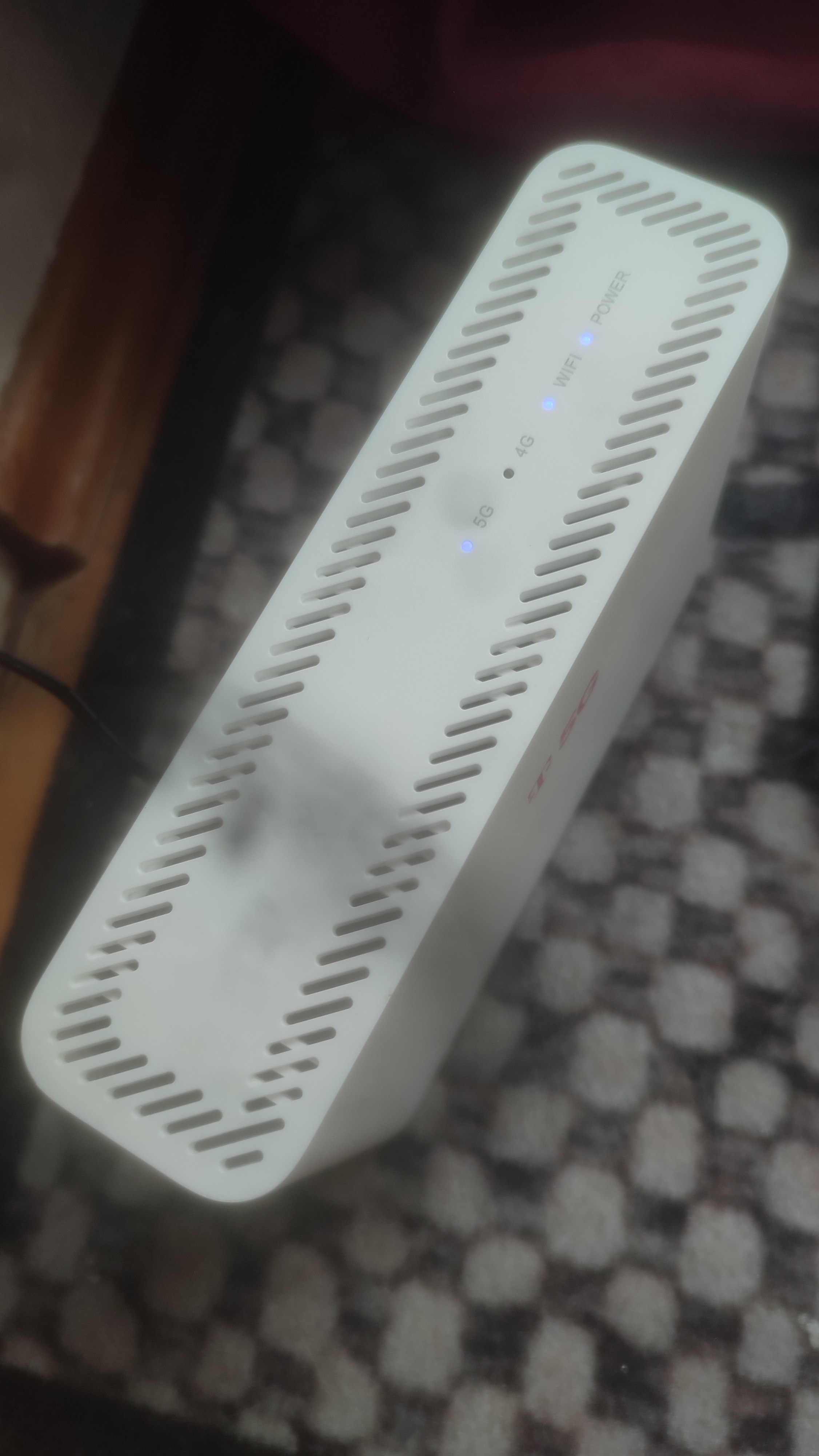

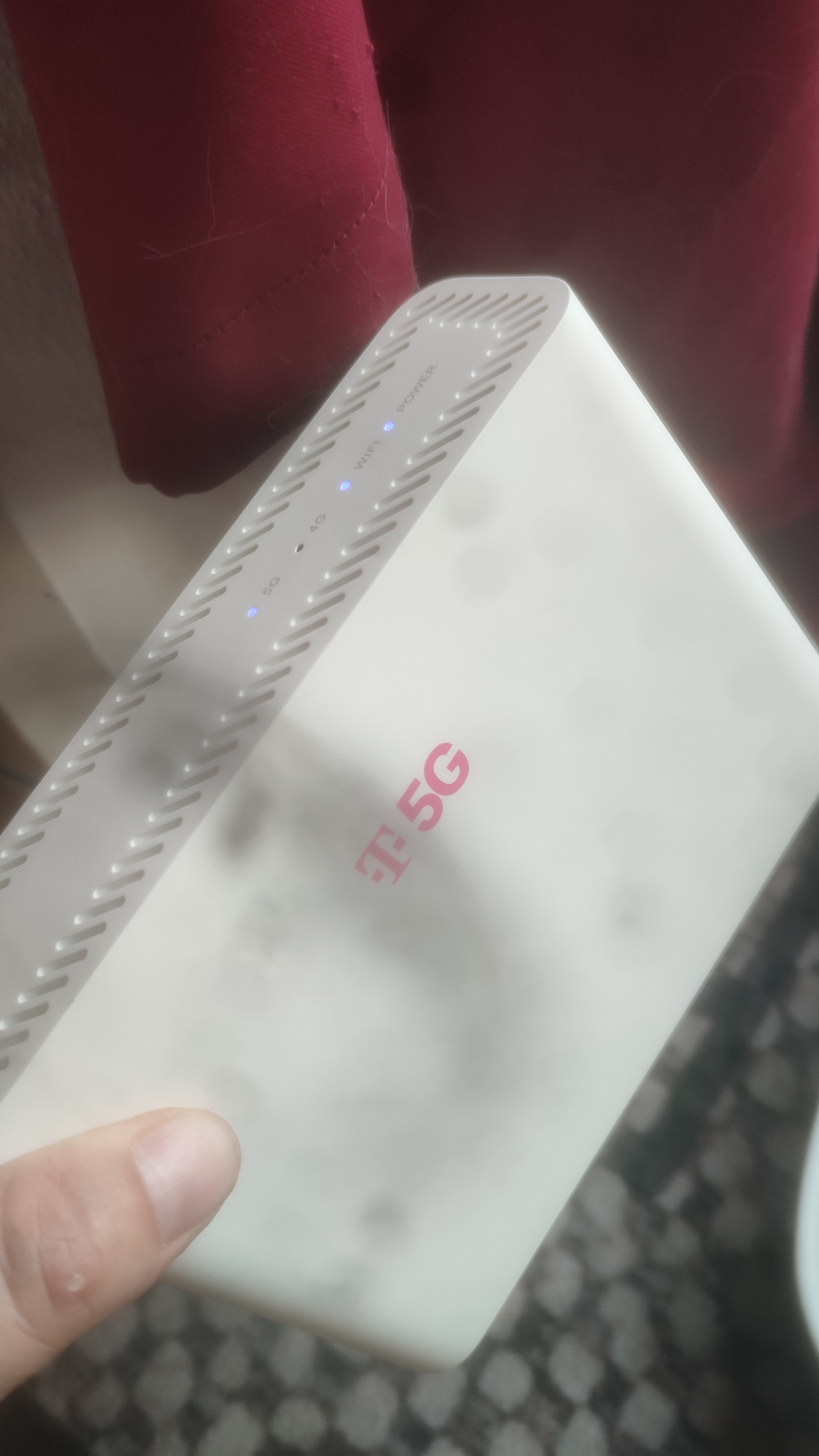

PericoloGiallo schrieb:
Kannst Du uns Bild von dem Teil geben? Offenbar gibt es verschiedene Varianten, einmal mit AX3000 und einmal mit AX3600. AX3000 wären nur zwei aber keine vier Spatial-Streams pro Frequenzband und nicht so toll. AX3600 wären mit vier Spatial-Streams toll.
Trotzdem würde ich das auch dort anders machen, also mit einem LAN-Kabel zu einem WLAN-Repeater, damit Du Deinem Computer näher kommst. In welchem Land bist Du (Deutschland, Österreich, …), dann können wir Dir konkrete Produkt-Empfehlungen geben. Und was ist aus der FRITZ!Box geworden? Vielleicht kann die einen dieser WLAN-Repeater spielen.
Wenn es neben dem Computer im WLAN ist? Dann würde ich sagen dass ein USB-WLAN-Adapter das auch schaffen kann, sofern er hinreichend moderne Übertragungsstandards unterstützt.
Was natürlich auch geht ist übergangsweise den Computer über das Smartphone per USB-Tethering mit dem WLAN zu verbinden.
