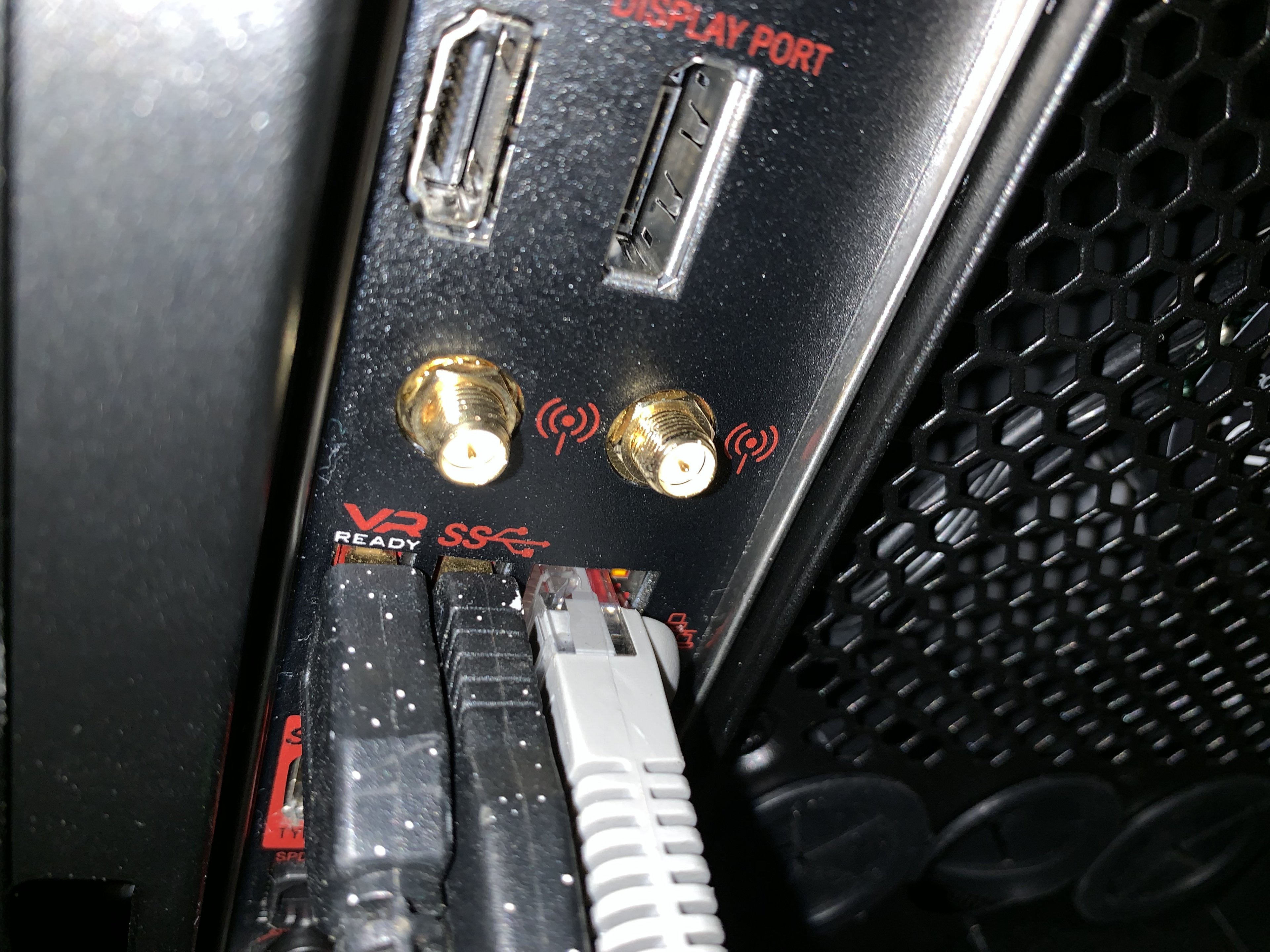

Ich weiss nur das man bei den den ich hatte anschrauben musste.
So sieht es aufjedenfall aus.

Da schaut in der Mitte noch ein Pin raus? RP-SMA.
Und jetzt die alles entscheidende Frage: Welcher Frequenzbereich? Oder gar kombi, wie diese?
edit: Du solltest ggf. auch Antenne mit Fuß und Verlängerug kaufen (Beispiel).
