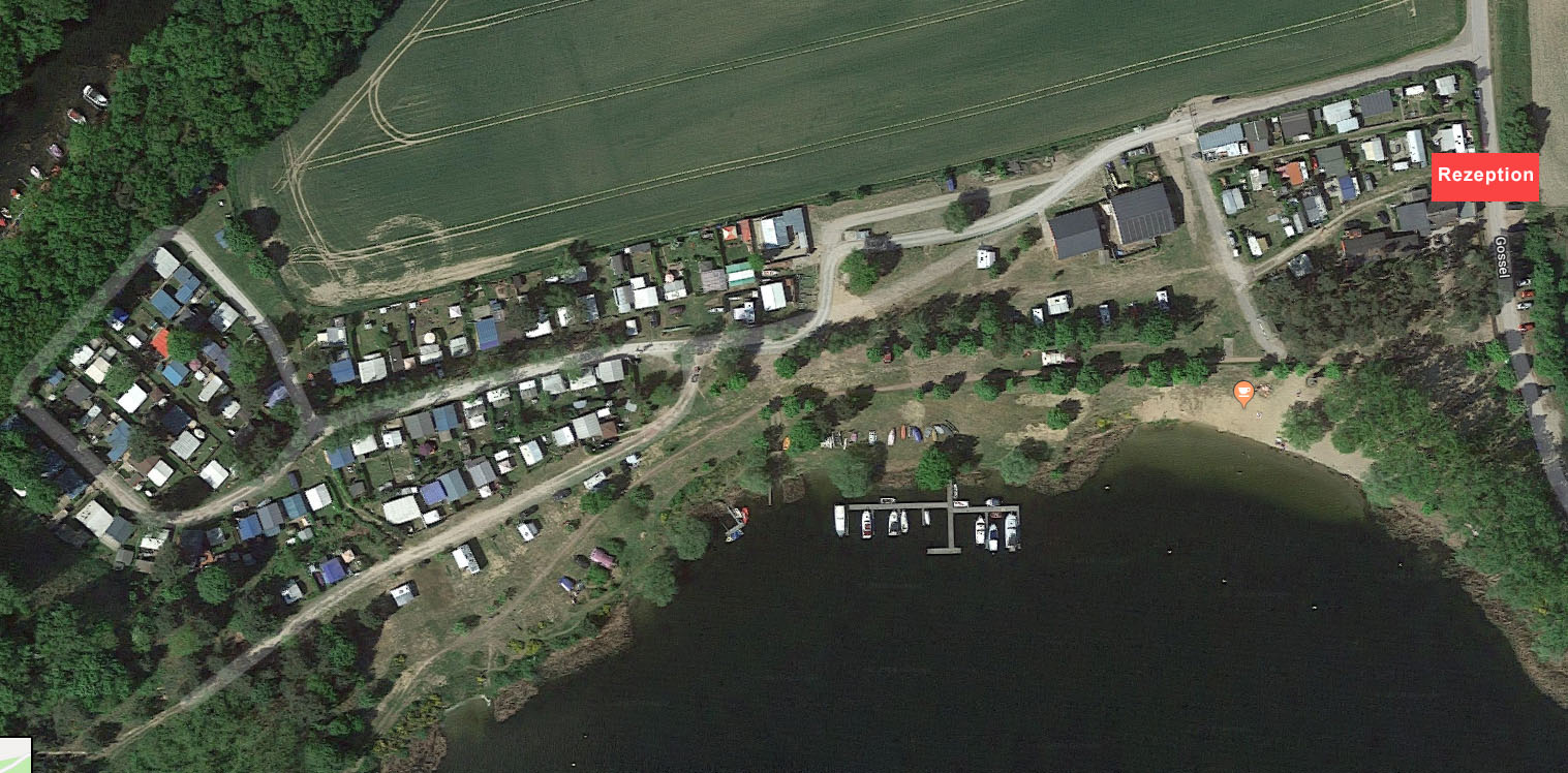

Hallo miteinander,
ich bräuchte mal etwas Unterstützung, bei der Entscheidungsfindung und evtl. der Planung:
Ich besitze einen kleinen Campingplatz. Seit ein paar Wochen habe ich endlich einen DSL-Anschluss bekommen. Diesen würde ich gerne meinen Campinggästen (kostenlos) per WLAN zur Verfügung stellen.
Nun ist es aber leider so, dass ich keine Ahnung von Netzwerktechnik habe, auch wenn ich mich ansonsten für technisch begabt und interessiert halte
Meine erste Frage lautet daher:
Haltet ihr es für möglich, dass ich mit Hilfe aus dem Forum und handelsüblicher Hardware eine brauchbare Lösung dafür hinbekomme?
Solltet ihr das für machbar halten, würde ich euch gern ein paar Eckdaten an die Hand geben:
Der Platz ist ca. 350 m lang und 80m breit. Der Anschluss befindet sich blöderweise an einer Seite des Geländes, so dass tatsächlich fast 350m überbrückt werden müssen. Es gibt ein paar Gebäude, einige Bäume und jede Menge Wohnwagen auf dem Gelände, die ein Funksignal stören könnten.
An Hardware ist bis jetzt nur eine Fritzbox 7590 vorhanden, die natürlich nicht weiterverwendet werden muss.
Ich füge mal eine Skizze ein, damit man sich das Gelände vorstellen kann.
beste Grüße
Andreas

Auf den Bild sind Bungalows. Hast Du da zufaellig "Leer-Rohre" liegen?
Wenn Du das nicht weisst, mach das in Zeile 2.

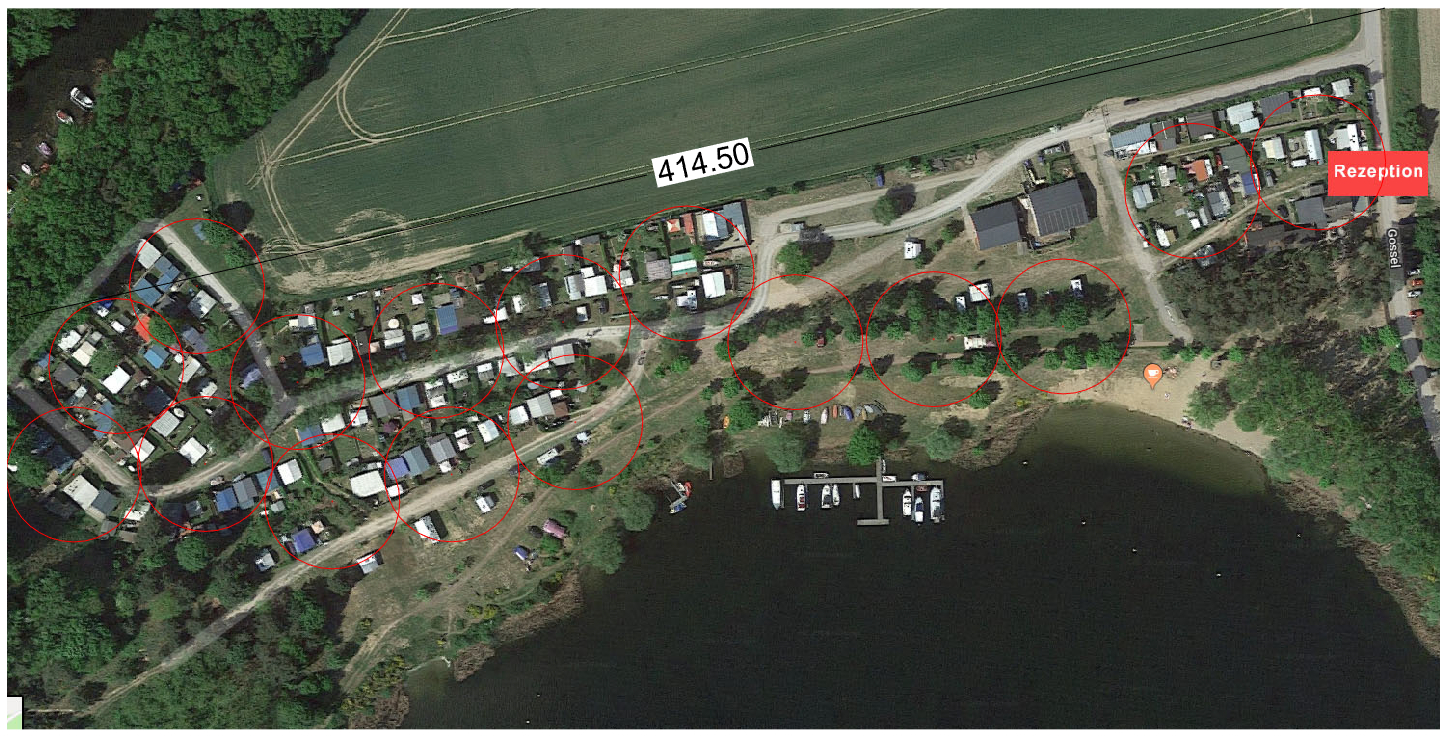

Ich hab das Bild mal bearbeitet. Wenn man davon ausgeht, dass ein AP etwa einen Radius von +20m abdecken kann (ich hab die Traktorspur im Feld auf ca. 2m Breite geschätzt und komme so auf eine Länge vom Campingplatz von etwa ~410m) brauchst du schon etwa 16 APs. Und da müssen auch Kabel hin. Mit 1500€ ist das m.E. nicht realisierbar.
Reaktionen: WhyNotZoidberg? und BFF
Mit 5 Ghz erreichst Du ohne große Signalabsenkung im Freifeld ca. 30 Meter. Dann ist die Frage, wie gut die Campingwägen abschirmen.
Zudem würde ich im Freifeld nur über Sektorantennen in den APs gehen, was die Reichweite erhöht und den Abstrahlwinkel eindämmt.
Ist ja ziemlich länglich das ganze. Da bietet es sich an, dass man nicht den ganzen Wald drumrum bestrahlt..

Das wird vielleicht 10-20 "Huetten" rings um den AP "befriedigen", wenn ueberhaupt.
Das was @Humptidumpti in seinem Bearbeiteten Bild veranschaulicht, ist der wohl einzig richtige Weg.
Unter freiem Himmel geht da einiges mehr als 20m. Gerade wenn man den gut und etwas erhöht anbringt

Da sprechen wir aber von einem Budget, was soweit außerhalb des angeforderten Bereiches ist, dass die "Lösung" zumindest für den Threadersteller nicht als solche zu bezeichnen ist.
