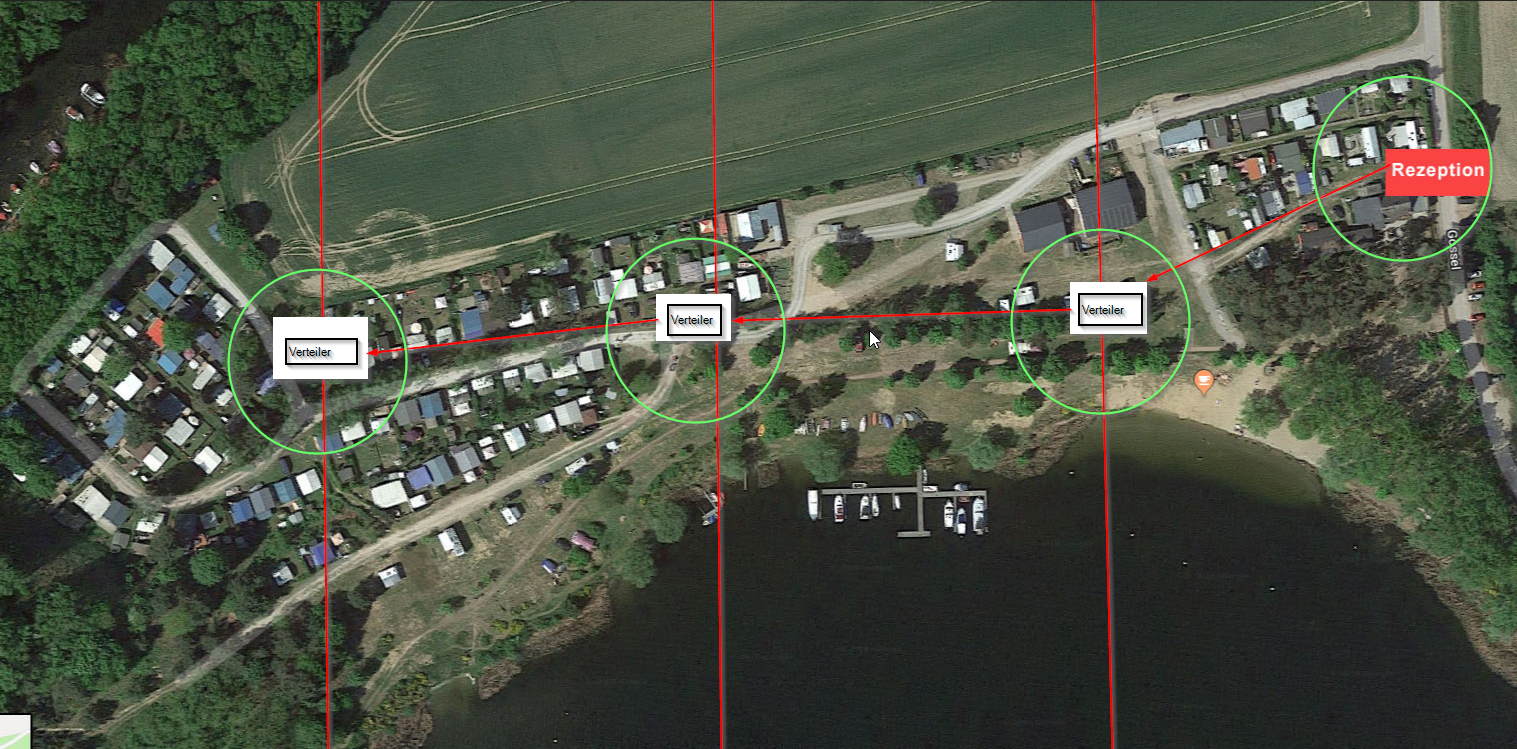

Ich hab dir eine ganz grobe Skizze gemacht.
Du musst bedenken, dass CAT Kabel eine max. Länge von 100m haben - drüber kann es zu Problemen kommen (auch schon darunter).
Somit würde ich in bestimmten Abständen Verteilerkästen mit kleinen Switchen (zb. 4-Port evtl PoE) (siehe Bild) aufbauen und von dort aus die AP´s ansteuern. Du kannst dann mit einem Cat6 oder Cat7 Kabel von Kasten zu Kasten gehen. Evtl. hast du ja verteilt Gebäude welche du zur Unterbringung nutzen kannst - an sonsten gibt es auch Outdoor Schränke welche aber leider recht teuer sind.
Ich hab hier (grüner Kreis) erstmal vier Accesspoints markiert - wird sicher nicht überall reichen aber ich würde erstmal klein anfangen und testen wie sich das W-Lan Signal verhält.
Wenn es günstige AP´s sein sollen kann ich dir die TP-Link EAP Serie empfehlen. Hier gibt es auch kostenlos eine Software mit welcher du alle AP´s konfigurieren kannst. Dann kannst du zb. mit einem klick auf allen AP´s die SSID oder das Passwort ändern.

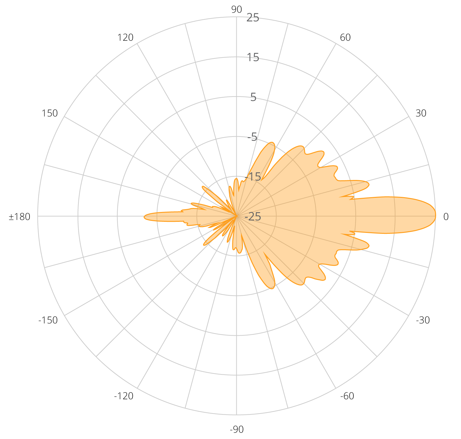

Eventuell kannst du das ganze Gelände mit einer einzigen Mimosa B5 abdecken.
https://mimosa.co/products/b5
Ich überbrücke damit 300-350 Meter bei vollem Empfang (400Mbit/s netto).
Die B5 an einen kleinen Mast an der Rezeption und dann ausrichten.
Theoretisch sollte auch rechts unten und rechts oben auf dem Bild noch WLAN zu empfangen sein.
Das hier ist die Abstrahlcharakteristik der Antenne. Passt eigentlich ideal zu deinem Campingplatz.

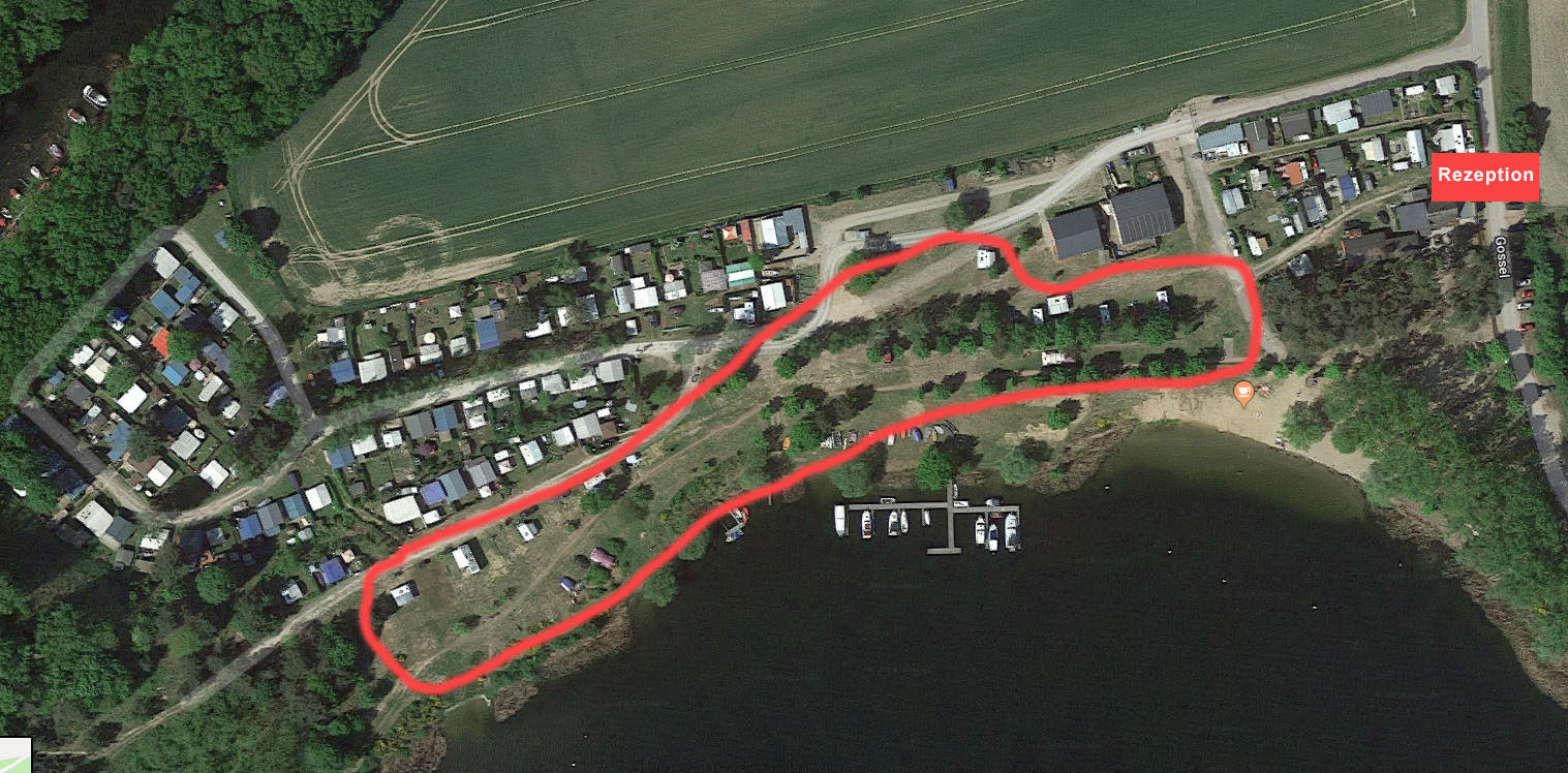

Ich hänge aber trotzdem noch eine Skizze an, auf der der Bereich ist, denn ich besonders gerne versorgen würde. Der Rest sind Dauercamper, die über die Jahre gelernt haben sich selbst zu versorgen. Das würde auch die Zahl der Nutzer reduzieren (wegen der Bandbreite).
Der Bereich zwischen der Rezeption und den beiden zentraleren Gebäuden ist der, welcher sich per Kabel am schlechtesten erschließen lässt, weil zum größten Teil bebaut oder versiegelt oder viele Bäume.
Gibt es bezahlbare Möglichkeiten, um diese Strecke per Richtfunk zu überbrücken?
In dem markierten Bereich habe ich gut 50 Steckdosen verteilt. Im Heimbereich funktionieren doch Powerline-Geräte. Seht ihr da irgendwelche Möglichkeiten.
