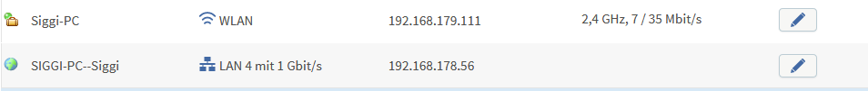

So, ich hab was informelles für Euch...
Hier sind die zwei Netzwerkadapter:
Und tatsächlich, der Wlan wird als Gast angegeben:
Was aber alle anderen Wlan Geräte bisher nie getan haben! Und was ich auch nie so angewiesen habe!

Wenn du das WLAN-Gastnetzwerk nicht brauchst, abschalten.
Wenn du es brauchst, dann eine andere SSID (z.B. "SURFER" oder was dir gefällt) geben.
Es scheint so, als ob der PC auch mal mit dem Gast-WLAN verbunden war und auch mit dem WLAN für Nichtgäste.
Wenn der PC sich mit dem Gast-WLAN verbunden hat, kann man die Verbindung auch manuell trennen und er kann sich bei der Gast-SSID (Gast-WLAN) nicht mehr anmelden.
"Gäste" bekommen demnach automatisch das 179er Netz - Wieder was gelernt!

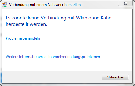

Nein, der Rechner war per WLan am Gastzugang und zusätzlich zum Testen per LAN am Hausnetzwerk.
Wenn ich das Wlan "ziehe" geht das Internet über LAN.
Das Problem ist nur, dass wenn ich das Kabel ziehe und nur per WLan dran bin, geht kein Internet mehr.
