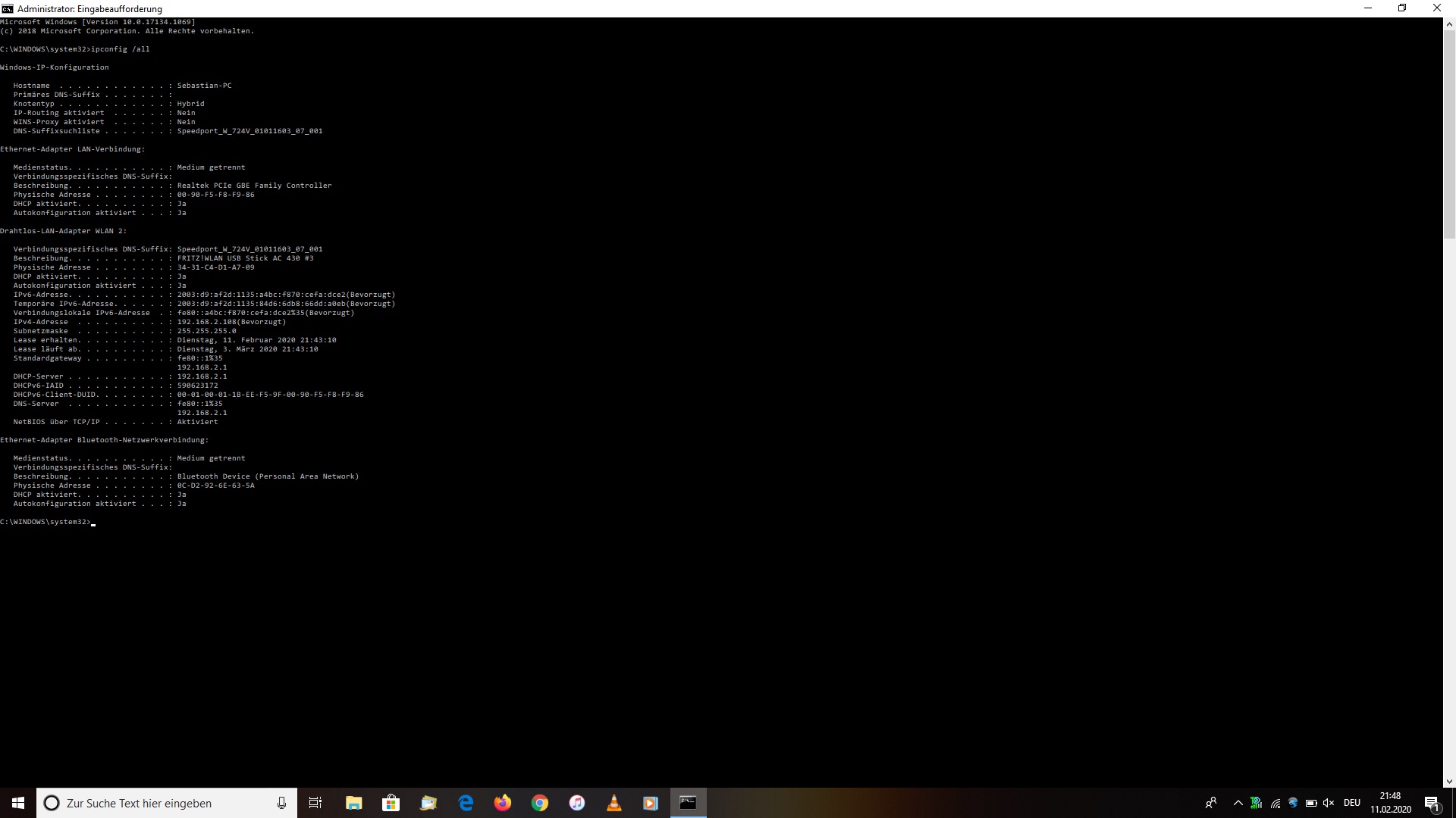

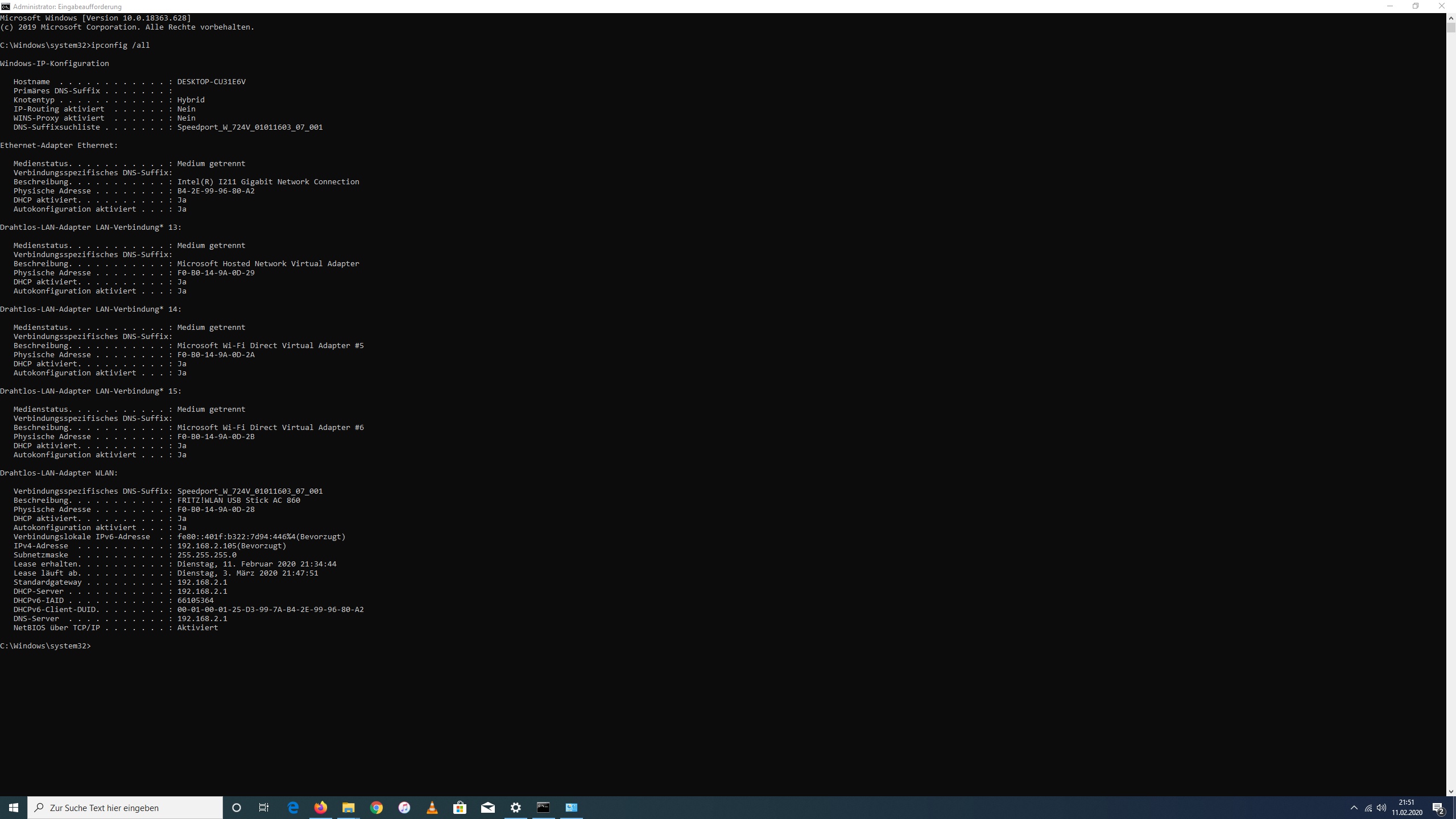

Hm.. Klingt irgendwie danach, dass sich der PC keine IP vom DHCP abholt, der DHCP nicht antwortet oder der PC eine statische IP-Adresse eingestellt hat, die nicht zum lokalen Subnetz passt.
Nachdem du die beiden Befehle von @quakegott ausprobiert hast, kannst du bitte mal auf dem Problem-PC und einem funktionierenden PC/Laptop folgendes eingeben:
Start --> cmd
--> ipconfig /all
Das zeigt die aktuelle IP-Konfiguration an. Hierbei ist natürlich die Sektion mit der Verbindung zum Netzwerk interessant, also der WLAN-Part bei einer WLAN-Verbindung bzw. der Ethernet-Part bei einer LAN-Verbindung. Im Zweifel den kompletten Block posten. Die Ergebnisse vom Problem-PC und dem funktionierenden PC bitte hier posten. Da stehen im übrigen keine sicherheitskritischen Dinge, kannst es also ohne weiteres 1:1 als Screenshot, o.ä. posten.

ich habe das jetzt alles mal ausprobiert. Die Bilder von der funktionierenden bzw. nicht funktionierenden Konfiguration hängen an.
Was mir aufgefallen ist: In der Übersicht wird ein Virtual Wi-Fi Adapter von Microsoft gelistet. Ich habe versucht, diesen mal testweise per cmd zu deaktivieren, aber das funktioniert irgendwie nicht. Der Adapter taucht immer wieder auf. Auf dem funktionierend System ist der Adapter nicht vorhanden, könnte der daher die Ursache der Probleme sein?
Telekom MagentaZuhause
Sieht erstmal nicht verkehrt aus, außer der Ping auf 8.8.8.8. Auch der virtuelle Adapter dürfte nichts sagen. Hast du denn mal den WLAN-Stick an eine andere USB-Buchse gesteckt? Am besten an eine USB 2 statt 3, wenn möglich.
