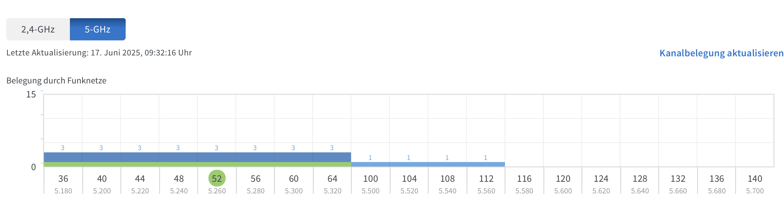

ich habe seit einigen Monaten sporadisch das Problem, das mein 2.4ghz als auch 5ghz wlan "zusammenbricht". Nach anfänglicher Planlosigkeit, habe ich mich etwas mit dem, was ich in der Fritzbox sehe beschäftigt und vermute (bin aber kein Experte) das ein fremdes WLAN im Haus dafür verantwortlich ist. Das ganze passiert nicht in regelmässigen Abständen, die letzten Tage ist es mehrfach passiert, die 4 Wochen davor vllt einmal.
Ein Problem in meinem Netz kann ich quasi ausschliessen (abgesehen von Hardware defekt), Ethernet funktioniert in diesen Momenten auch wunderbar. Im Netz befindet sich ein WLAN Repeater von Fritzbox und ein Router von Fritzbox. Den Repeater hatte ich testweise auch mal ausgesteckt.
Es bringt nichts, das Router einfach neuzustarten.
Was ich in der Fritzbox sehe ist das zu diesen Momenten, über vllt 5-10 Minuten, massiv viele Funksignale empfängt und, meine Intepretation, dadurch quasi lahmgelegt wird. Den Screenshot mache ich dann mit dem PC der am Ethernetkabel hängt, da ich über das WLAN nichts mehr machen kann.

Hier nun die Screenshots von der Fritzbox Oberfläche:
Normalzustand im 2.4ghz/5ghz:
"Es geht nichts mehr" Zustand, leider hier nur in der 24h Ansicht. Der Chart verliert leider alle Daten beim Funkkanal wechsel/neustart des Routers:
Man sieht hier, dass die "fremden Signale" auf 50-100% steigen, hier innerhalb der letzten Stunde 2x. Das sind dann immer die 5-10 MInuten in denen praktisch nichts mehr geht:
oder hier, gestern Abend. Am Anfang des charts sieht man noch die hohe Auslastung (vorher hatte ich das Router rebooted), nach einiger Zeit ging es dann wieder:
Teilweise wird das 2.4ghz ausgelastet und das 5ghz funktioniert dann.
Meine Einstellungen:
Was ich schon probiert habe:
Einen festen,"freien" Funkkanal verwenden, das hat aber keine Abhilfe verschafft:
und zu guter letzt noch die WLANs in meiner Umgebung:

Wenn auch ein anderer Funkkanal nix bringt, dann könnte es sich auch um eine Funkstörung durch irgendein Gerät handeln, das nur sporadisch genutzt wird und erst seit kurzer Zeit einen Defekt hat.
Bei mir hatte früher mal eine "funkende" Waschmaschine in der Nachbarschaft im Wohnblock immer das DSL lahmgelegt sobald sie in den Schleudergang ging. Also auch immer nur ~5 Minuten Störung und zu Zeiten in denen halt so eine Waschmaschine genutzt wird.
ggf. mal ein längeres Log daraufhin ansehen zu welchen Zeiten, wie lange und in welchen Abständen die Störung auftritt.

Kann ich den Funksignale irgendwie zu ihrem Ursprung verfolgen?

Guck mal nach ob im Log der FB nach ob dort das 5 GHz Band wegen Radarerkennung sich abschaltet. Ist das der Fall kann es passieren das sich alle Geräte im 5 GHz band abmelden und sich ins 2,4 GHz band quetschen. Falls ja im 5 GHz Band einen Kanal zwischen 36 - 48 wählen, diese sind von der Radarerkennung ausgeschlossen.

@Gh0s nutzt Du als WLAN-Verschlüsselung „WPA2 + WPA3“? Falls nicht, hast Du unten den Haken bei PMF gesetzt? Kannst Du noch mehr Screenshots von der Auslastung im Fehlerfall posten, also jenes Diagramm komplett mit beiden Achsen und den Fehlerfall markieren? Auf den ersten Blick sieht es nämlich nicht so schlimm aus. Schlimm wäre erst dann, wenn es dauerhaft über 50% läge.
