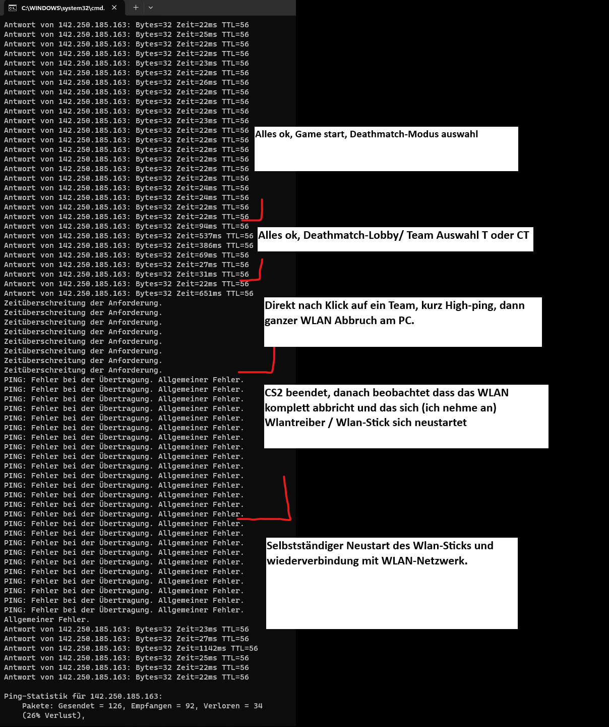

Das komische Problem liegt darin, wenn ich CS2 Spielen möchte, es läuft alles super, bis ich in eine CS2 Runde joine, da bricht das WLAN komplett ein und der WLAN-Stick oder der WLAN-Treiber muss sich neu starten.
In League of Legends habe ich das Problem zb. nicht, da kann ich mehrere Runden Problemlos mit einem Ping von 14-30ms spielen.

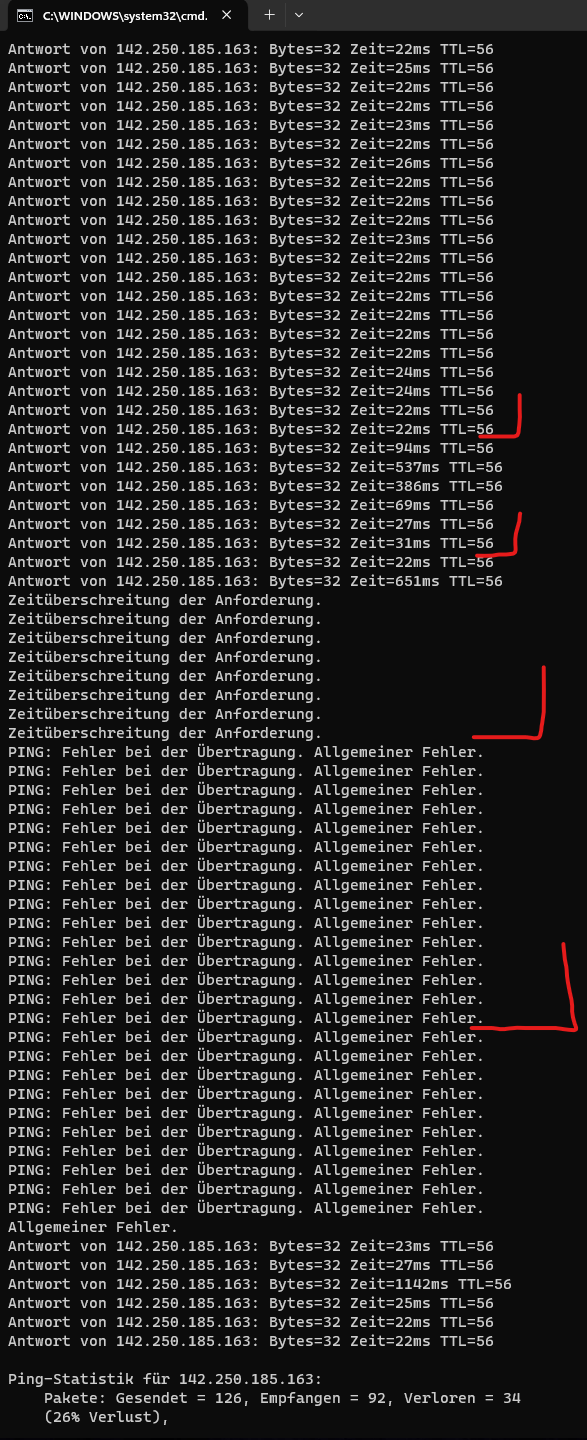

Ich habe mal den Verlauf in der CMD mit "ping www.google.de -t" aufgezeichnet, damit man ein Bild davon hat.

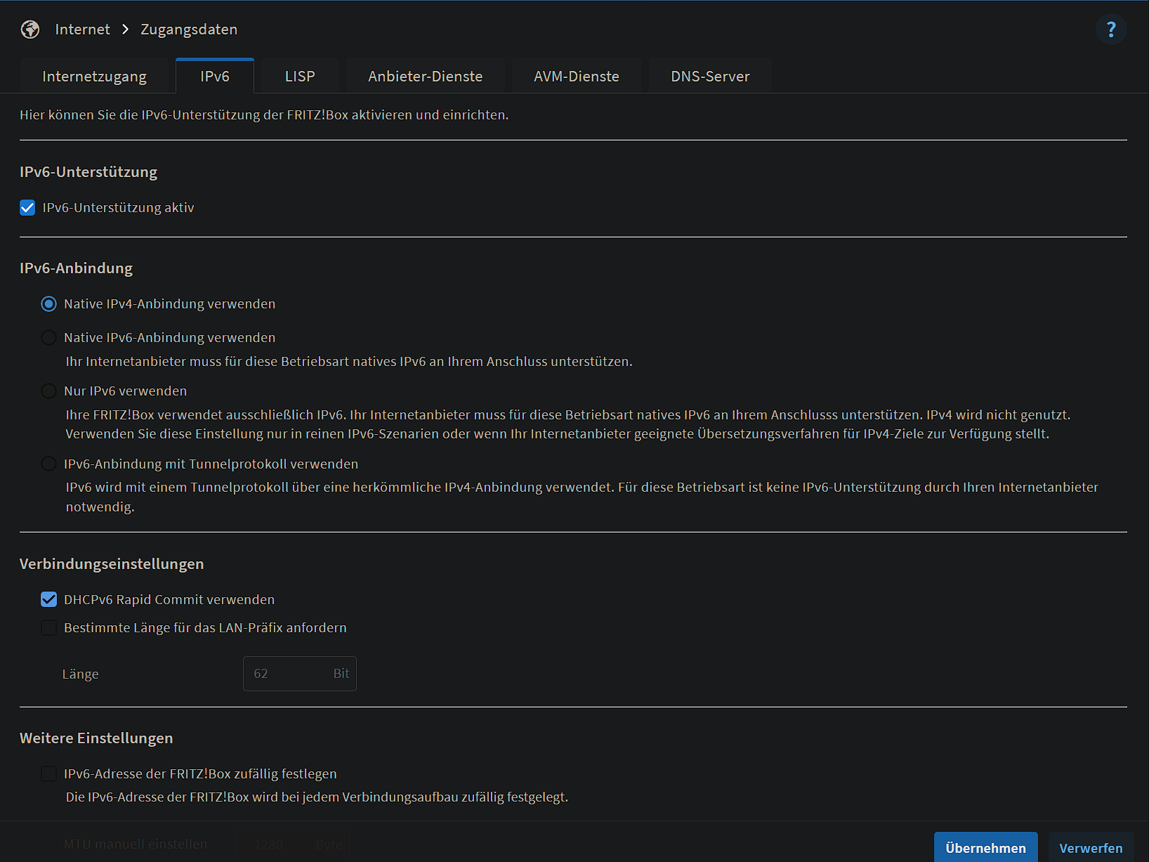

nö. ds-lite bedeutet: du hast keine öffentlich erreichbare ipv4. auf deutsch: du kannst ins internet aber das internet nicht zu dir. bei games die ein "rückkanal" brauchen für lobby, teamspeak, anticheat tools usw. geht das nur über dual-stack oder bei ds-lite über ipv6, das du deaktiviert hast. würde auch zu 155.133.226.70:27019 passen. denn das ist eine valve ip das auf port 27019 zugreifen möchte.
die fehlermeldung des wlan kanal 44 kann wiederum ein problem des routers sein, weil kanal überbelegt. manuell auf 36 wechseln.
oder auch eine fehlinterpretation des wlan-treiber, weil port nicht erreichbar ist.

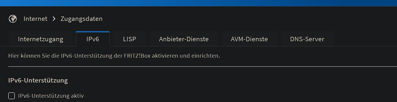

@chrigu Ist das so richtig? Und wo stell ich ds-lite ein?
Ok hab eine Fritz-Box Anleitung zu IPv6 und DS-Lite gefunden und angewendet, jetzt funktioniert es.
