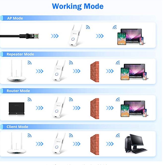

ich wohne in einer Wohnung und meine 2.4 Ghz Verbindung ist stark gestört durch das Wlan von Nachbarn. Deswegen habe ich meinen Router auf 5 Ghz umgestellt und das Wlan funktioniert einwandfrei. Leider kann ich nun nicht mehr mit meinem Laptop und meinem Handy auf die Sonos Box und den Drucker zugreifen, da diese nur eine 2.4 Ghz Verbindung erlauben.
Nun möchte ich gerne mit meinem Wlan Repeater das 2.4 Ghz Netzwerk mit dem 5 Ghz Netwerk verbinden, um gleichzeitig im 5 Ghz zu surfen, aber über das 2.4 Ghz Netzwerk Zugriff auf die Sonos Box und den Drucker zu haben.
Ich wollte nun eine Wlan Bridge mit meinem Wlan Repeater herstellen, aber dies hat nicht funktioniert.
Ich verwende den Gameita Wlan Repeater:
https://www.amazon.de/gp/product/B07ZCVHQSX/ref=ppx_yo_dt_b_asin_title_o01_s00?ie=UTF8&psc=1
Habe ich einen Denkfehler?

Eine WLAN Bridge besteht aus 2 APs, die explizit für die Kommunikation untereinander konfiguriert werden. Per WPS Bridging geht das an jedem Billig AP, davon ist aber abzuraten, da unsicheres WEP zur Verschlüsselung eingesetzt werden muss. Für sichere Kommunikation muss der AP wireless uplink mit WPA2 unterstützen. Wenns nicht gerade das allerbilligste Geraffel ist, können das eigentlich alle. Speziell Repeater mit LAN Anschluss sowieso. Da der Technicolor nur Quelle ist, stellt sich gar nicht die Frage ob er das "mag". Er ist nur AP. Dort sind weder besondere Einstellungen noch die Unterstützung von Bridging nötig. Für den sieht das andere Ende der Brücke wie jedes andere WLAN Endgerät aus.
LarsPe93 schrieb:
Ich habe bei dem im ersten Beitrag erwähnten Repeater die Wlan Bridge ausgewählt und mein Wlan. Allerdings konnte ich kein Internet empfangen, als ich mich anschließend in das Wlan des Repeaters eingeloggt habe.
Weil im Bridge Mode das WLAN des Repeaters exklusiv für die WLAN Verbindung zum Router genutzt wird. "Internet" hättest Du so dann nur am LAN Anschluss des Repeaters empfangen können.
Der Technicolor CGA2121 ist laut technischen Daten eigentlich ziemlich brauchbar.
Der Repeater, den Du dazu gewählt hast, eher nicht. Da wäre einer mit Wi-Fi 5 3x3 MIMO besser geeignet.
Die Instabilität im 2,4er Band kann viele Ursachen haben.
Wenn Du Screenshots der Router GUI zeigen magst, könnte man Verbesserungsvorschläge machen.
Benötigt würden alle aus Kapitel 4.1.1 und 4.2.1 wie im Handbuch: https://www.mdcc.de/media/uploads/f...cher/Benutzerhandbuch_Technicolor_CGA2121.pdf
Sollten die dort gezeigten Screenshots die Standardeinstellungen sein und Du an denen nie groß was verändert hast, ist da ordentlich Verbesserungspotential.
Reaktionen: Lawnmower
Nicht Repeater Modus, nicht WLAN Bridge was ja AP bedeutet, sondern Client Mode muss konfiguriert werden.
Das Ding hat 4 Modi, 2 hast Du getestet. Einer hat funktioniert (Repeater), der 2. (WLAN AP) nicht, weil kein LAN Kabel eingesteckt war.
Du verstehst den Begriff WLAN-Brücke falsch. Das hat nix mit einer Brücke zu tun. Das Internet kommt per LAN Kabel und wird dort noch einmal ausgesendet. Das ist schlicht ein Acess Point (AP).
Repeater ist quasi ein Umsetzer (Relais Station für Funker), wie früher bei Analog TV eine Station empfängt das TV-Signal und strahlt es wieder aus z. B. in ein Tal wo zuvor kein Empfang möglich war. Dazu muss aber auf dem Berg Empfang vorhanden sein.
Was Du brauchst ist Client Mode. Die Funktion hatte ich bereits erklärt.

Wie konfiguriere ich nun den Client Mode? Ich habe Repeater, AP, Router und Bridge als Auswahl. Welchen muss ich verwenden?
Und mit meinem Router spanne ich nur ein 5 GhZ auf und schalte das 2.4 GhZ aus? Sodass der Repeater 5 GhZ empfängt, 5 GhZ aussenden kann und 2.4 GhZ vom Drucker empfangen kann?
Du must Repeater wählen und dann mit 5 Ghz verbinden. Mit der MAC Adresse des 5 GHZ WLAN, das dort ankommt.
AP da muss mit LAN Kabel das Internet ankommen.
Router würde ein Subnetz aufbauen, dann sind Deine Clients nicht erreichbar aus dem Hauptnetz
Bridge soll dann wohl Client Mode sein. Da kommt das Signal per Funk an und wird aus LAN-Kabel ausgegeben.
