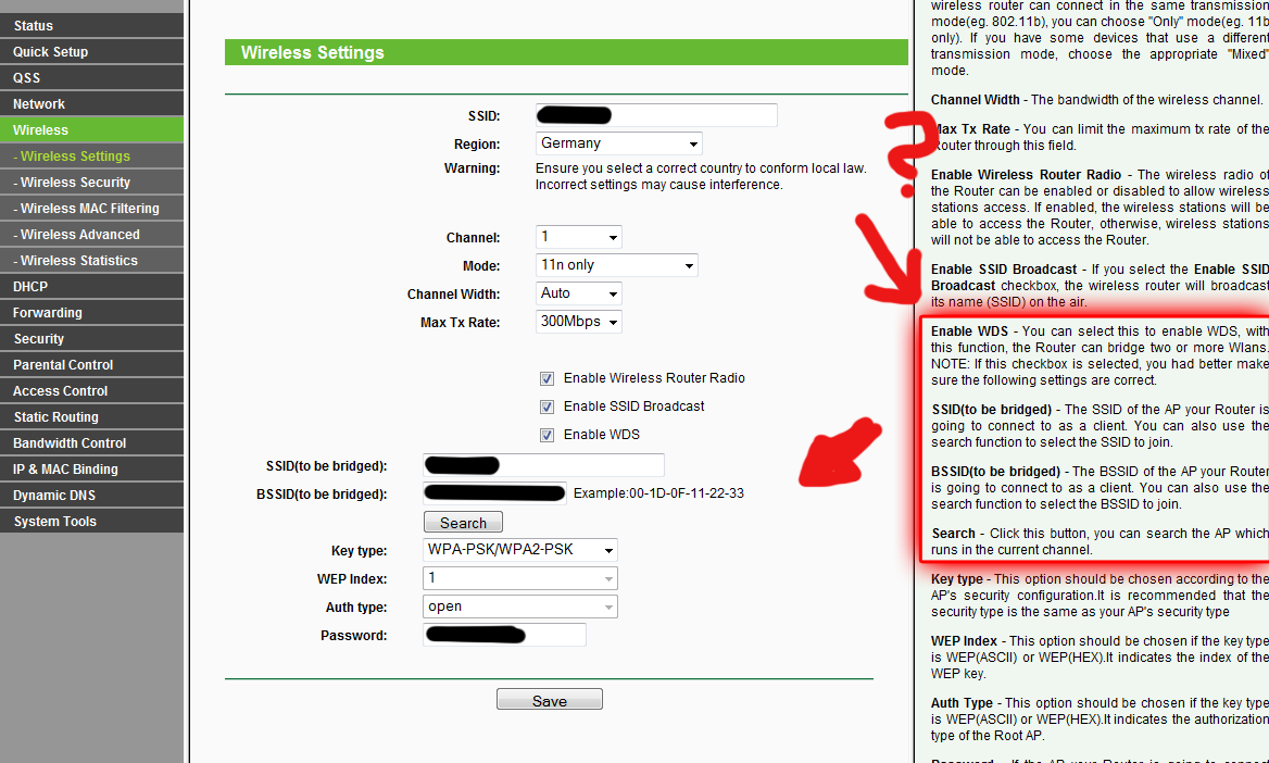

Hier die Einstellungen die die momentane Bidge möglich machten. Guckste hier
Ansonsten habe ich noch nichts gefunden was außerdem dazu beitragenwürde. So denke ich auch, das bei diesen Einstellungen irgendwo der Clue zu finden sein muss. Achso, sowohl die Anleitung als auch das Bild gehören zum Switch.
