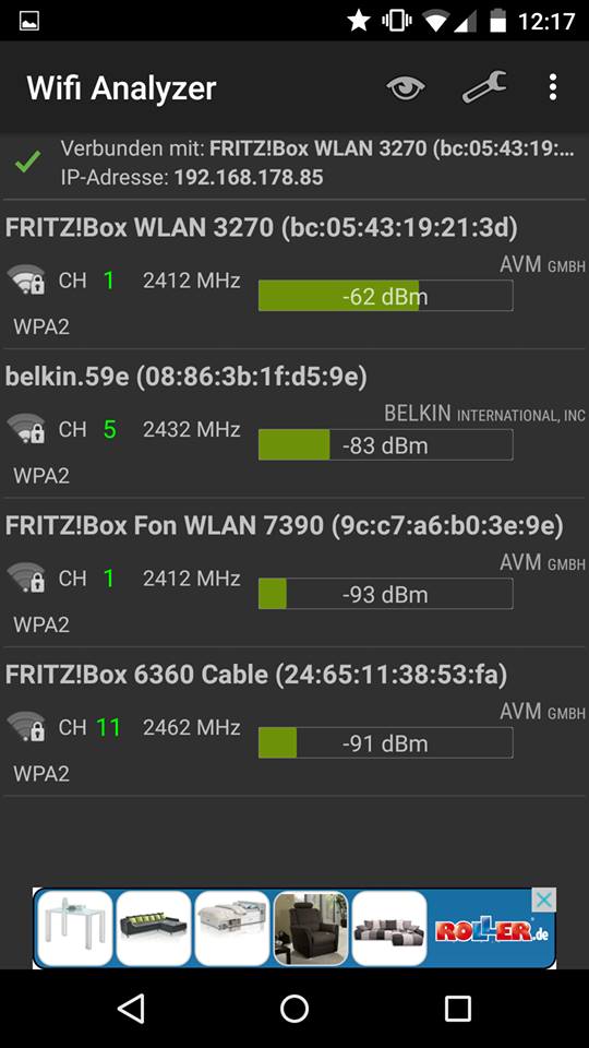

Ja das könnte sein!!! Das kann man bei der leten seite der App sehen oder? bei Channel?
Ich habe mal einen Screenshot davon gemacht. 11198644_973614882672745_1081392974_n.jpg
kann das der Fehler sein bzw. die Ursache?
LG Niklas :)
Das sind nur 4 WLANs, das ist sogar ziemlich wenig (in der Stadt schlägt man sich teilweise mit 20 - 30 anderen WLANs rum), Du kannst versuchen den Kanal zu wechseln weil dein WLAN mit einem anderen WLAN auf Kanal 1 funkt aber würde mich wundern wenn das die Ursache ist.

Es gibt noch eine Ansicht wo du die Bögen siehst... Es gibt also ein zweites WLAN im gleichen Kanal, es wäre zumindest möglich, dass das zweischendurch stört - als Lösung könntest du den Kanal wechseln (Welcher Kanal dafür am besten geeignet ist, kannst du auch in der App sehen afaik)

wo genau in der app sehe ich welcher kanal am besten geeignet ist? :S
LG niklas
ahh hab es danke schön ich melde mich nachher ob es funktioniert :)
du siehst es auch in der Benutzeroberfläche der Fritzbox. Unter WLAN - Funkkanal. Dort kannst du eigentlich selbst den Kanal einstellen, der am wenigsten gestört wird.
es hat glaube ich funktioniert also bis jetzt gab es keine Probleme mehr :D
falls wieder Probleme auftreten melde ich mich:)
ansonsten Danke für die schnelle Hilfe und die Lösung an euch (:
