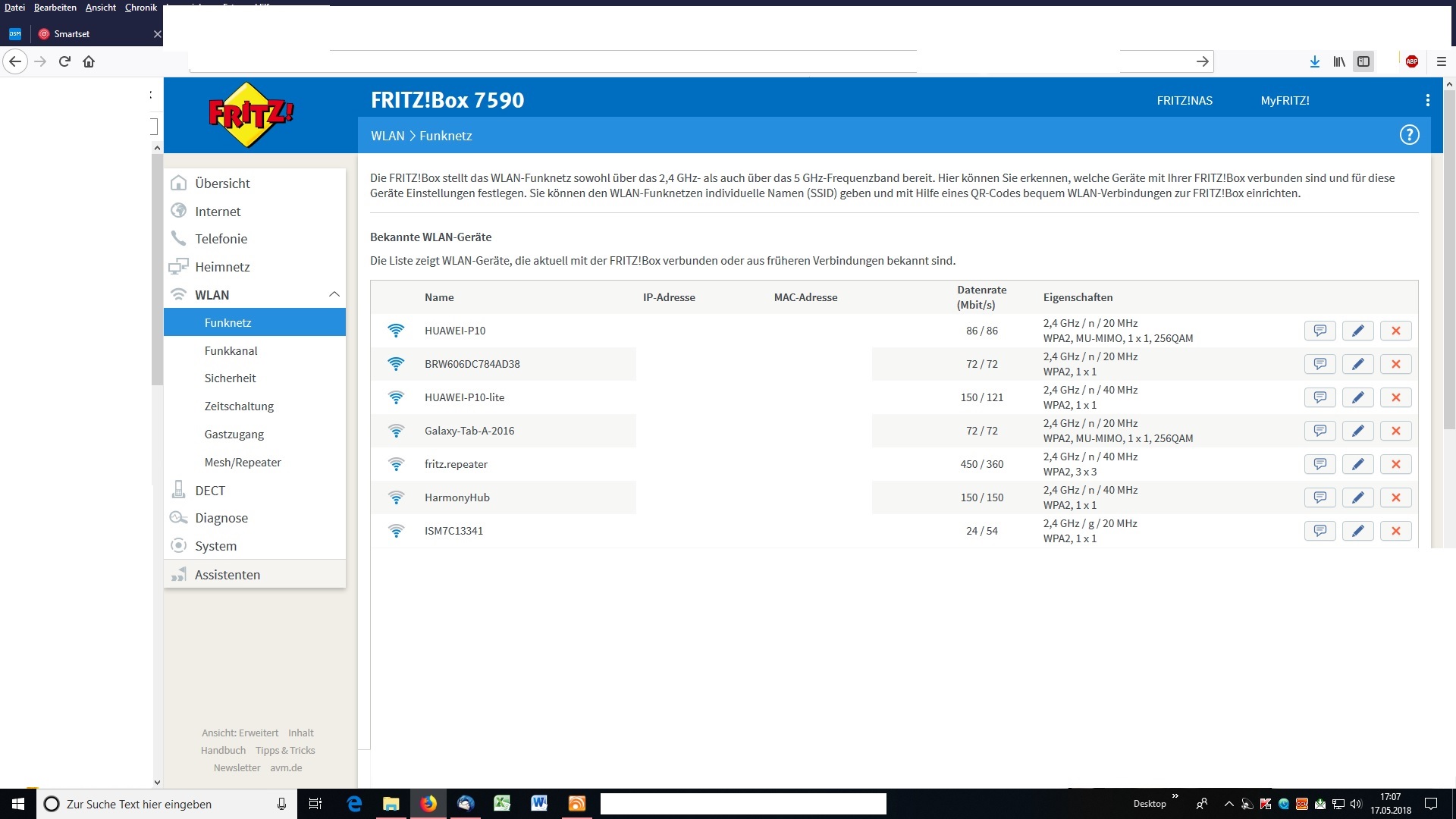

1. Warum hat mein Smartphone Huawei P10 nur eine Datenrate von 86/86
und das P10 lite unserer Tochter eine von 150/121 ?

Beide Handy haben gleichen n Standart ? Siehe Anhang.

Das P10 läuft aber nur mit 20MHz Bandbreite das lite dagegen mit 40MHz. Daher der Unterschied. Warum das so ist lässt sich so nicht sagen.

Eben nocheinmal probiert: zum 2,4Ghz habe ich das 5GHz eingeschaltet.Stand auf automatisch.
Schon habe ich gesehen, das das Samsung J5 aus dem Wlan geschmissen wurde, weil es kein 5GHz
beherrscht.
Aber bei der Geschwindigkeit beim P10 sah man in der Fritzboxübersicht keine Änderung in der
Geschwindigkeit. Es stand auch weiterhin 2,4Ghz da.
Ahh, habe gerade nochmal was anderes versucht: habe beides aktiviert und den das 5GHz Band einfach einen anderen Namen gegeben. Stand ja vorher derselbe wie beim 2,4GHz Band. Saublöd das ich das übersehen habe.
Jetzt funkt mein P10 mit 433/433 und 80MHz.
