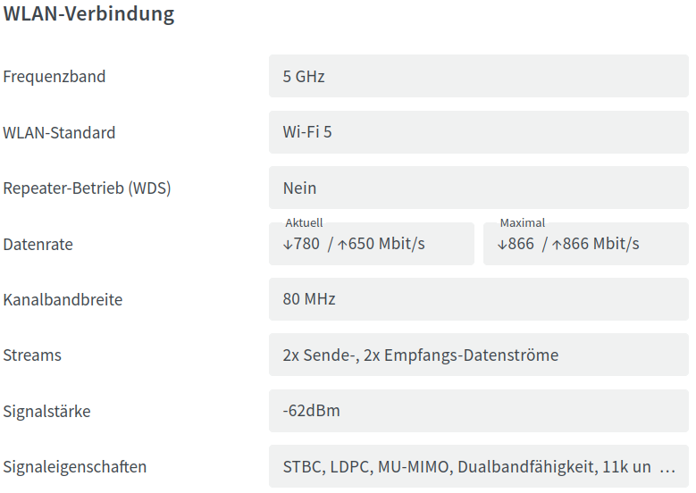

Was steht in der FB beim Endgerät zu der ausgehandelten Verbindung?

↓780  ↑650 (scheint sich aber immer mal wieder zu verändern)

Hier ein Screenshot aus der Fritzbox 7530.

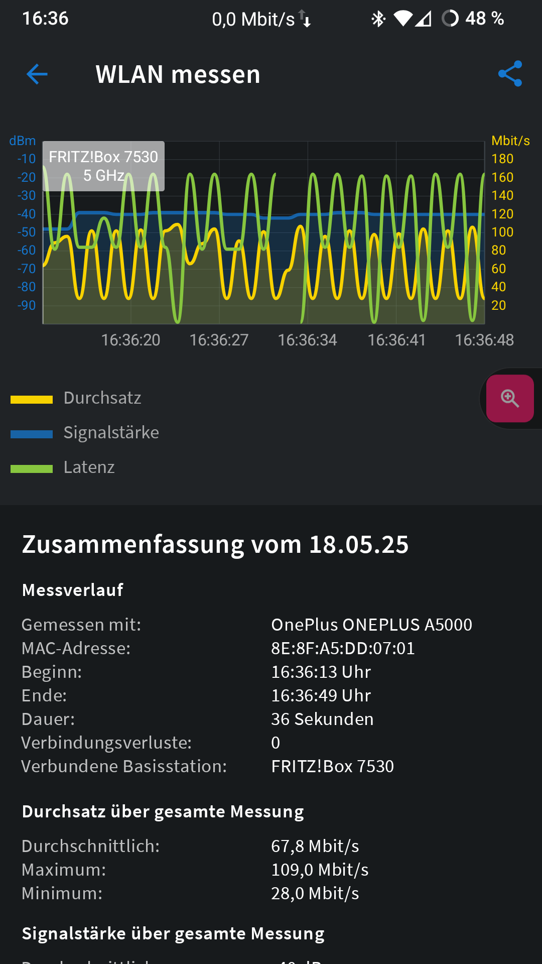

Diwnloadraten per online Speedtest.
Lade mal Fritz App WLAN, um genauere Info zu bekommen.
-62db ist auch nicht neben dem Router, sondern im grenzwertigen Bereich. Da kann dann schon wesentlich weniger kommen.
Das bei -62db andere Clients volle Datenrate erreichen, ist unwahrscheinlich. Klar Deine 250mbit werden bei einigen kommen.
Beispiel von mir mit 7490 und op3 kommen auch 220mbit bis 7m vor der Fritze. Mit Samsung s20fe kommen 350mbit 7m um die Fritze herum. Selbst bei dünnen Wänden als Hindernis.
Durchsatz schwankt stark.
Mit einem anderen Smartphone (Fairphone 3) ist die Datenrate stabil bei 260 Mbit.
Reaktionen: h00bi
Ich stehe wirklich 1 m entfernt. Nichts dazwischen.
Ergänzung :wenn ich wirklich davor stehe, sind es - 33 dBm.
Die Speedtests habe ich aber immer direkt davor gemacht.
Dann stellt sich die Frage warum -62db angezeigt wird.
Der andere Router steht ja nicht an gleicher Stelle.
Es kann sein, dass ich das Smartphone auf dem Schrank liegen hatte, als ich das Bildschirmfoto erstellte.
Auf Deinem Screenshot wird in der Grafik auch -40 -50db angezeigt.
Irgendwas stört oder läuft auf dem OP..
Das OP mal neu gestartet? Ist da irgendeine App am Senden?
ich vergleiche noch mal mit dem FP3....
Stimmt, die Signalstärke beim FP3 ist deutlich höher, um die -15 dBm, während beim OP: ~34 dBm.
