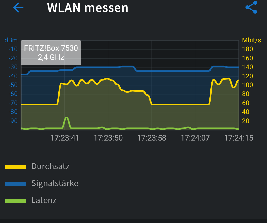

Bei 2,4 GHz ist die Datenrate stabiler, aber weiterhin niedrig und hohe Latenz, siehe Screenshot.
Wobei ich mich generell frage, wie aussagekräftig die WLAN Messung in der AVM APP ist. Ich hab ja oben in der Statusleiste eine Datenverkehrsanzeige. Und die springt überhaupt nicht an, während der WLAN Messung

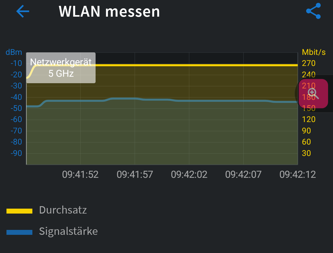

Hier mal ein schneller Test von mir, wie es normalerweise aussieht.
Das extrem wellige Profil ist nicht normal.

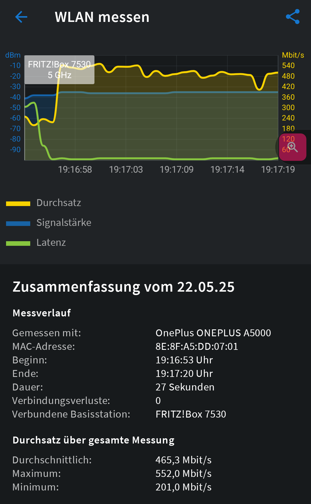

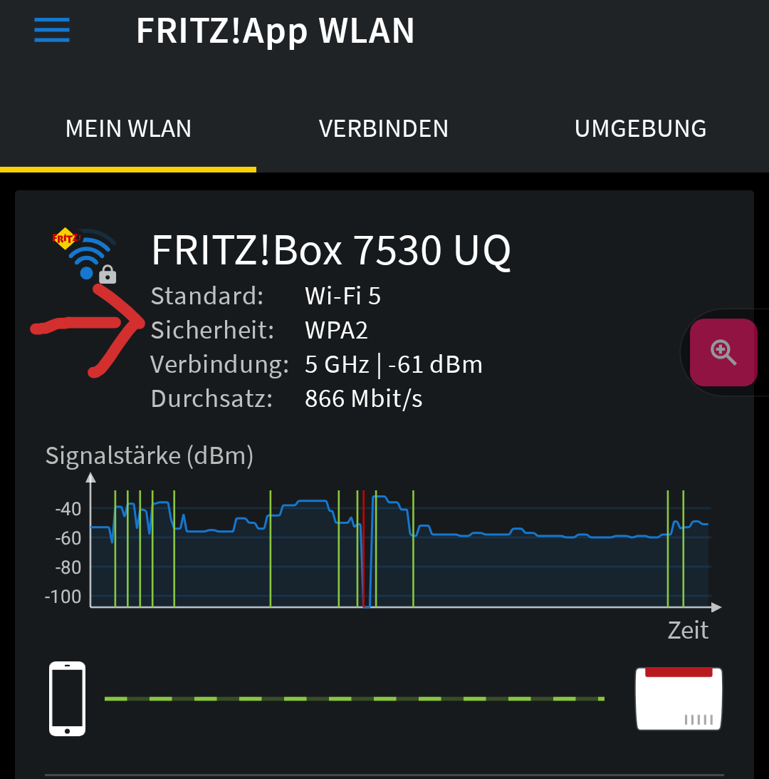

Also, das Problem verschwindet, sobald ich in der Fritbox unter WLAN->Sicherheit von "WPA2+WPA3" auf "WPA2" stelle. Es ist reproduzierbar.
"WPA2+WPA3" ist voreingestellt, ich habe da also nie was verändert.

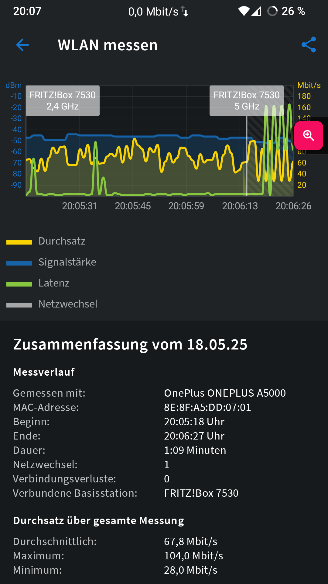

Seltsam ist, dass, egal was ich dort einstelle, WPA2 als Verschlüsselung angegeben ist, also in der Fritz WLAN App (siehe Anhang, aber auch unter WLAN->Funknetz->Details... und auch in den Netzwerkeigenschaften am Smartphone. Bei letzterem steht immer "WPA/WPA2 Personal", ganz egal, was ich in der Fritzbox einstelle.
EDIT: Zweiten Screenshot angehängt. Dort sieht man bei Sicherheit: WPA2. Und das steht da immer, auch wenn ich in der Fritzbox auf WPA2+WPA3 stelle.
