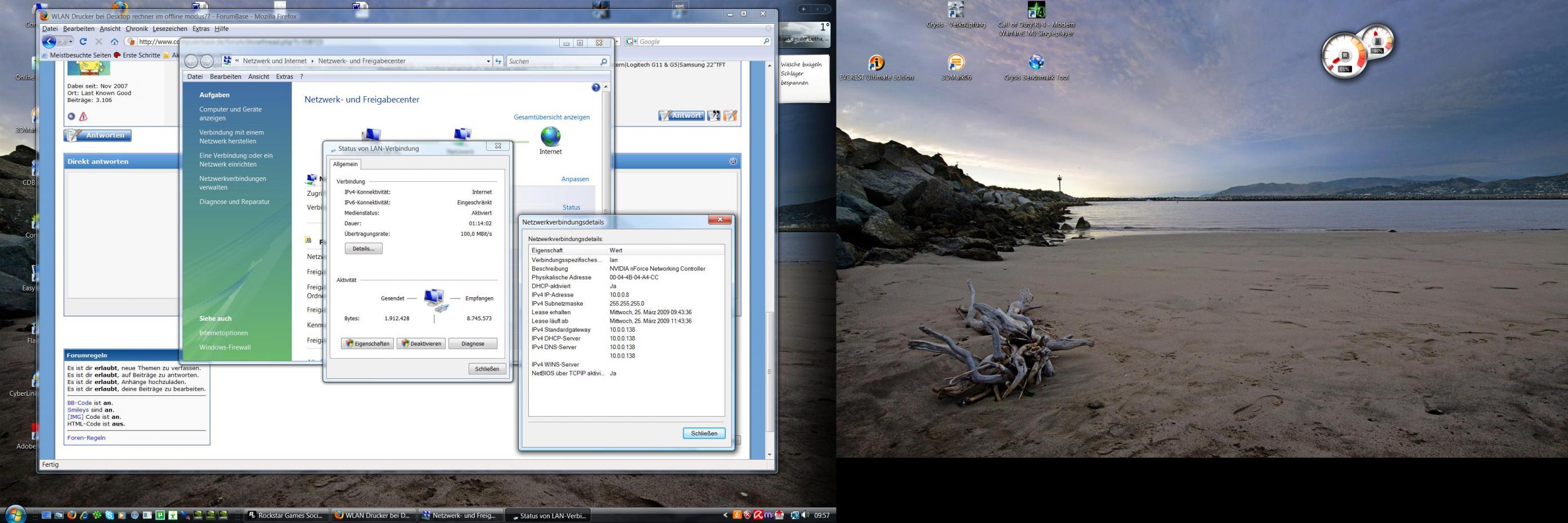

meine LAN siehe bild, sehe auch jetzt den Drucker nicht mehr im windows
bitte um hilfe

Alsooo... du musst es hinbekommen das in allen WLAN / LAN Geräten die gleichen Einstellungen sind.
IP Bereich: 10.0.0.2 - 254
Subnetzmaske: 255.255.255.0
Gateway: Die Adresse des WLAN Routers, vermutlich 10.0.0.1
Wenn man sich deine Grafiken so ansieht, dann ist beim PC oder beim Drucker ein falsches Gateway eingetragen.
Wenn du es dir einfach machen willst, aktiviere im WLAN Router (der die IP 10.0.0.1 | Subnetzmaske 255.255.255.0 bekommen sollte) das DHCP (mit IP 10.0.0.2 - 254 |Subnetzmaske 255.255.255.0 | Gateway 10.0.0.1).
Dann stellst du alle Geräte im WLAN / LAN auf DHCP um und es müsste funktionieren.

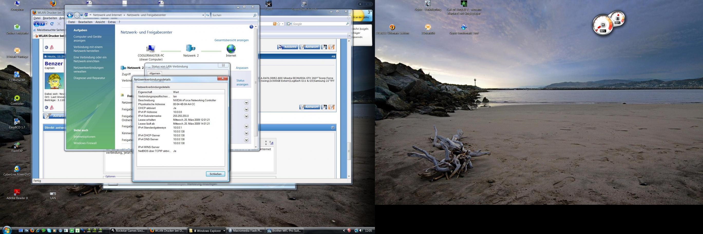

so, die ip hat er jetzt auf 10.0.0.8 gesetzt, gateway ist jetzt 10.0.0.1, hatte vorher mit 10.0.0.1 ip keine internet verbindung, jetzt hab ich ein netzwerk 2, er findet aber noch immer keinen wlan drucker... in der anleitung stand dass man die firewall ausmachen solle, die war zu dem zeitpunkt an, soll ich vlt alles nochmal probieren?

Du musst erstmal ein Funktionierendes Netzwerk haben bevor du dich weiter mit dem Drucker beschäftigen kannst ;)
Wenn jeder PC so eingestellt ist, wie oben geschrieben, vergibts du an den Drucker eine feste IP Adresse in dem gleichen Bereich oder stellst DHCP ein.
Wenn das passiert ist, hat dein Drucker nix mehr mit dem Router am Hut...
