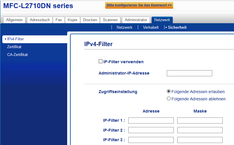

Bei meinem Brother MFC-L2710DN kann ich unter dem Menüpunkt Netzwerk/Sicherheit einen IP-Filter aktivieren, also entweder bestimmte IP's sperren oder alternativ explizit bestimmte IP's zulassen. Vielleicht gibt es bei Deinem Canon ja eine ähnliche Funktion.
/Edit: @omavoss... soweit ich das verstehe ist er da nicht Systadmin, sondern sollte nur einen Drucker installieren... da kann ihm der Rest des Netzes doch ziemlich egal sein. Das diese Kombination -gerade im Zeitalter von aktuell in Kraft getretener DSGVO- eine ziemliche Katastrophe ist und das beide beteiligten Firmen teuer zu stehen kommen kann, ist wohl klar...
/Edit2: Beispiel-Bild der Brother-Konfig angehängt.

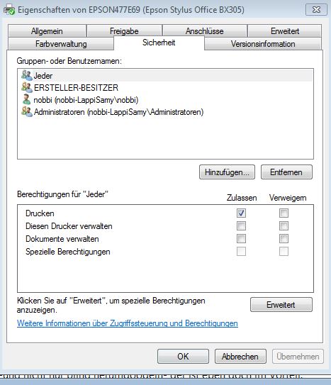

Also bei meinem 8 Jahre altem Epson BX305 geht das und der ist auch per WLAN verbunden.
Putzig. ;)
Haengt Dein Drucker zufaellig in Deinem Netzwerk? Und hat eine IP-Adresse aus Deinem Netzwerk?
Wenn ja, nimm mal auf einem Telefon/Tablett die Epson iPrint App und versuch mit der den Drucker zu finden und zu drucken.
Wenn Du den Drucker NUR per USB (also ohne WiFi) an Deinem PC angeschlossen hast und den Drucker von dort frei gegeben hast, machen Deine Einstellungen im Bild Sinn.
