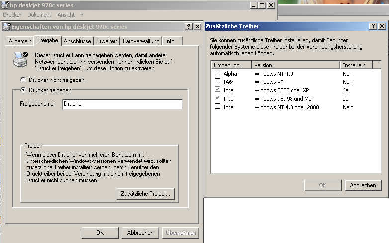

Stell doch erst mal fest welche IP der Rechner hat. An der Eingabeaufforderung "ipconfig /all" eingeben, wenn die Rechner zwar in der selben Arbeizsgruppe sind aber in unterschiedlichen Netzen können sie sich auch nicht finden. Dann im Router noch ie Wlan Karte mit ihrer Macadresse eintragen oder hast Du Zugriff auf den Router? In den Explorer Einstellungen kannst Du noch einstellen, das im Netzwerk nach Druckern gesucht wird. Auf den XP Rechner muss der Drucker installiert sein, da der ME Rechner keine Treiber für XP stellt.

Das heisst es nicht, Du musst auf dem ME PC entweder die Treiber für XP installieren oder zur Verfügung stellen, das wird jedoch nicht gehen, also musst Du die Treiber auf dem XP Rechner installieren indem Du die CD einlegst, wenn Du den Netzwerkdrucker hinzufügst. Auch bei einem XP Rechner muss für 98/ME der Treiber zusätzlich installiert werden, dort geht es aber einfacher, da Du in den Eigenschaften des Druckers dafür ein Menü hast, dieses ist bei ME/98 nicht da. Siehe Bild für XP Druckertreiber auf einem XP Rechner.

Hi, habe ein ähnliches Problem: Ich will von meinem Win98 Rechner aus auf dem Drucker, der an meinem WinXP Rechner über USB angeschlossen ist, drucken. Beide Rechner sind über einen Wlan Router verbunden. Wenn ich jedoch auf dem Win 98 Rechner über Netzwerkdrucker hinzufügen meinen drucker hinzufügen will, meint er immer der Drucker den ich ausgewählt hab ist offline. Ich hab auch schon auf dem Xp Rechner den Win 98 treiber eingerichtet (wie oben in dem Bild gezeigt). Hat vielleicht jemand noch eine Idee an was es liegen könnte?
