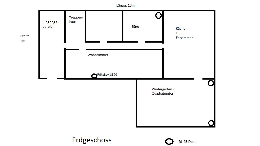

Hier noch ein paar Bilder von unseren Räumen und wo die RJ-45 Dosen sind:

Ja ich hab so ziemlich in allen Stockwerken noch RJ-45 Anschlüsse, womit sich die Repeater und D-Lan Lösung vermutlich vermeiden lassen würde. Siehe auf den Bildern, schaut euch die mal bitte an.
Jede RJ-45 Dose ist als Kreis eingezeichnet.

Wie ihr seht hats im 1. OG die RJ-45 Dosen leider nur in den Schlafzimmern. Ich würde, wenn es irgendwie möglich ist, gerne auf Accesspoints in diesen Schlafzimmern verzichten, da wir sonst einen stark strahlenden Sender direkt im Schlafzimmer haben und des weiteren die Geräte meist irgendwelche nervenden LEDs etc haben.
