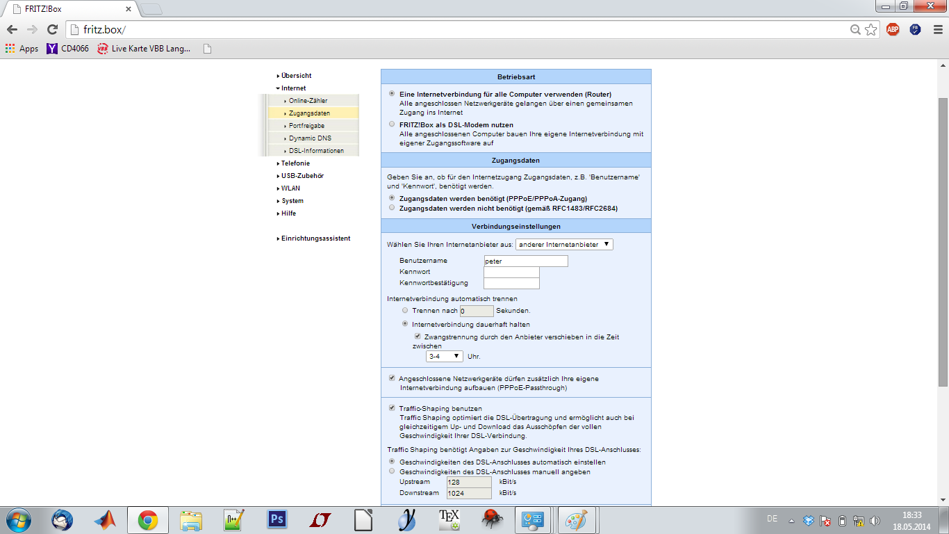

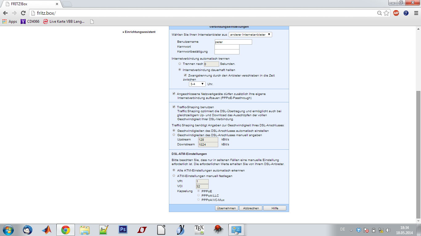

genau miac, problem ist dass die fb mega alt ist und ich das nirgends einstellen kann, hab auch schon die experten ansicht aktiviert, aber wenn einige seiten gehen muss das doch mit dem router irgendwie machbar sein zur not schreibe ich mir auch selber ein script, bin fast mit meinem etechnik studium durch und müsste mich überall schnell einarbeiten können.
Das muß auch mit der alten FB problemlos gehen. Einstellen kannst du das in den Interneteinstellungen der FB. Da als Internetanbieter "anderer" wählen und dann erst die LAN1 Methode. Jedenfalls ist es bei neueren so, sollte aber bei der alten auch so sein.

habs schon gelesen, meine seriennummer liegt nicht in dem bereich und hab das alles schon ausprobiert, ich saß gestern schon ein paar stunden daran und hab erstmal ewig gegoogled bevor ich hier einen thread erstellt habe.
edit: hab bei chrome nen add on geladen css ausgeschaltet aber fritz.box seite sah immer noch genau so aus...
