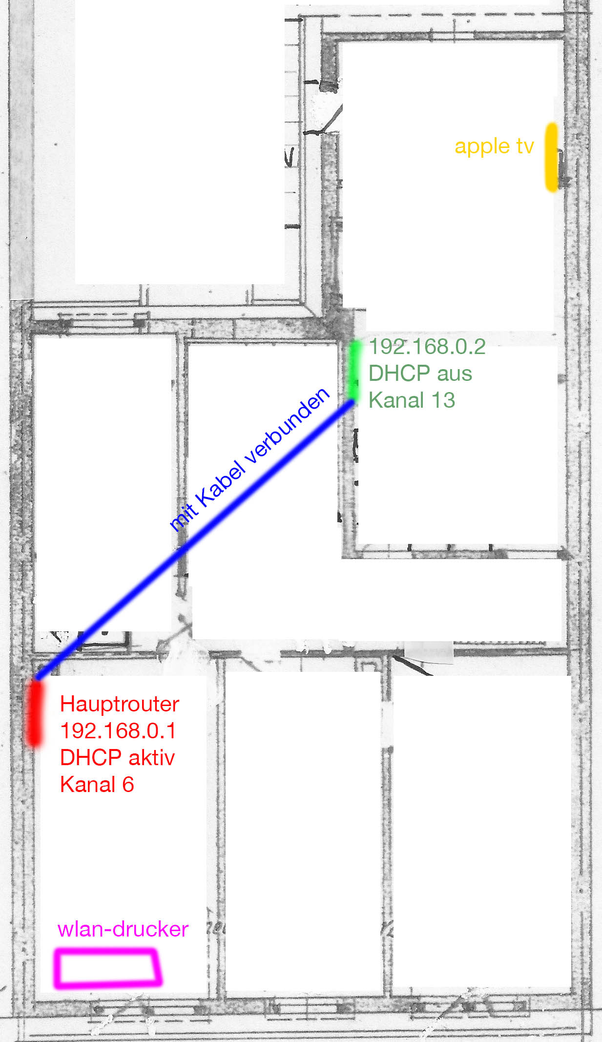

ich hätte da mal einige Fragen zu meinem Netzwerk und hoffe Ihr könnt mir da weiterhelfen.
Da unsere Wohnung so geschnitten ist, dass 1 Router nicht alles abdeckt (Anschluss Hauptrouter siehe Bild) habe ich einen zweiten Router mit dem ersten per Kabel über den Speicher verbunden.
Getestet hatte ich vorab diese Steckdosen Repeater was jedoch nicht wirklich funktionierte (Geschwindigkeit)…
Soweit so gut - jetzt möchte ich in unserer Wohnung 1 Wlan haben das alles abdeckt, sprich ich möchte von rot zu grün laufen können mit dem Laptop / Tablet etc. Und möchte internet haben.
Alternativ wären 2 Netzwerke SSID möglich wobei ich vermeiden möchte das Netzwerk per Hand wechseln zu müssen.
Daher habe ich beiden die gleiche SSID gegeben, auf dem Hauptrouter DHCP aktiviert und auf Kanal 6 gestellt. Auf dem zweiten DHCP deaktiviert und auf Kanal 13, damit sie möglichst weit auseinander liegen.
Jetzt habe ich folgende Probleme:
Laufe ich mit dem macbook von router 1 zu router 2 bleibt das macbook mit dem zuerst verbundenen router (hauptroter) verbunden, auch wenn der Empfang auf 1 Balken sinkt. Okay irgendwie logisch, sonst müsste der macbook immer auf der suche nach einem besseren empfang sein - heißt es wechselt erst, wenn es keine Verbindung mehr zum ersten Router hat zu dem Router mit dem besseren Empfang. Das ist natürlich nicht sinn der Sache - daher meine frage: ist es möglich dem macbook zu sagen, dass es schauen soll welcher der beiden das bessere Ergebnis bringt?
Das nächst Problem ist, dass sich der wlan-drucker meist versucht mit dem weiter entfernten router zu verbinden (192.168.0.2) und ich kann im interface nicht einstellen, dass er zu einem bestimmten Kanal verbinden soll. Ich habe auch versucht per mac-filter den Drucker auf dem entfernten (192.168.0.2) zu blockieren, was aber auch nichts bringt…
Habt ihr da eine Idee?
Andersrum habe ich das Gefühl, dass der Apple TV sehr sehr langsam läuft wenn ich auf automatisch oder manuell eingestellt habe. Wenn ich es manuell einstelle router 192.168.0.2 / dhcp-server: 192.168.0.1 habe ich kein Internet. Wenn ich bei beiden den hauptroter auswähle ist es wieder langsam… aber er müsste sich doch trotzdem zu 0.2 verbinden oder?
Ich hoffe ihr könnt mir da weiterhelfen / habt Verbesserungsvorschläge…
Und wie gesagt zwei unterschiedliche ssid sind keine Option
Vielen Dank schon einmal :)

Hab mir mal deinen Wohnungsriss angeschaut.
Hast du evtl. die Möglichkeit deine Router noch weiter auseinander (jeweils in die äusserste Ecke der Zimmer) zu stellen?
Dann könnte die Chance bestehen, dass das Signal vom 1. Router abbricht.
Oder mal versuchen mit Alufolie am 1. Router eine Dämpfung zu erreichen.
Wie gesagt, das sind nur "Bastellösungen", wenn du nicht mehr € investieren willst.
Übrigens: vor Jahren hat hatte ich etwa das gleiche Problem, mit meinem 3. Accesspoint im Garten. 2m Standortwechsel und alles war in Butter.

weiter weg stellen geht wohnungstchnisch leider nicht ohne kabel durchs wohnzimmer zu legen :(
ich könnte natürlich auch die sendeleistung beider oder eines routers reduzieren, habe jedoch die befürchtung, dass die anderen räume dann nicht genügen abbgekommen - einen test wäre es aber wert, danke!

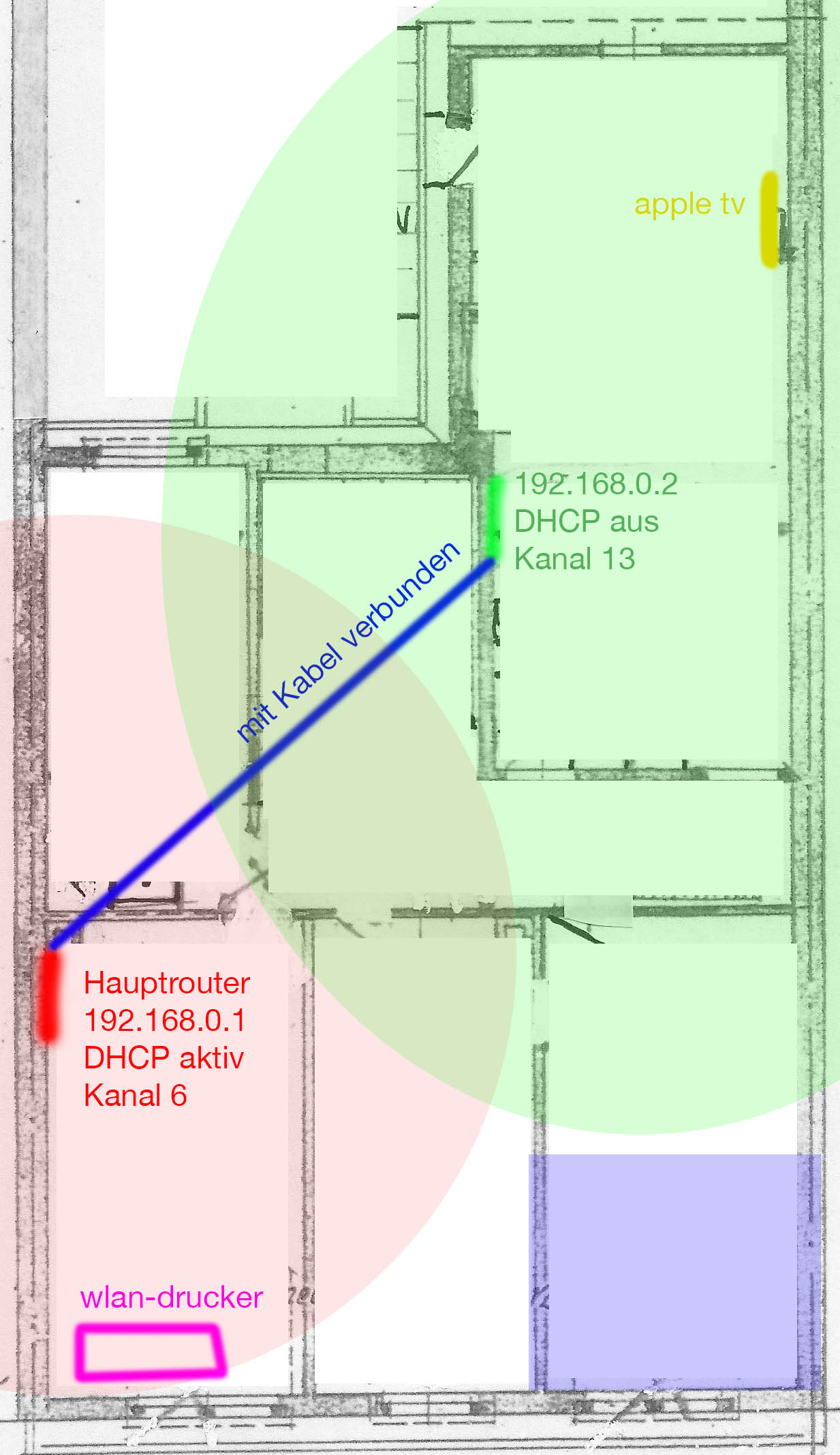

ich habe hier mal die gefühlte sendeleistung eingezeichnet.
router 2 (grün) ist definitiv stärker als der unitiy-media standard kasten, wobei der radius wohl etwas keiner ist...
problematisch wirds im raum rechts unten (blauer bereich).
mein altes macbook hat keinerlei probleme - es verbindet sich mit router 2 (192.168.0.2) und selbst streams laufen flüssig. mein neues macbook bekommt das überhaupt nicht hin. verbindet sich erst zum hauptrouter (sehe ich wenn ich mit alt-taste aufs wlan-sybol klicke, dass er mit kanal 6 "verbunden" ist) starte ich es 1-2 mal neu verbindet er sich mit dem 2. router aber streams buffern immer und ist eben super langsam. lässt man die tür des zimmers auf geht es einigermaßen aber auch eher schlecht als recht
