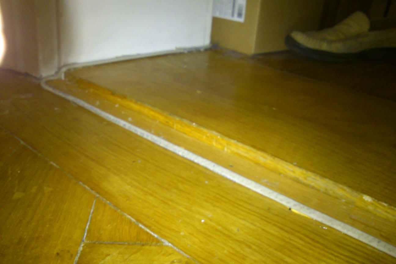

Das beste ist, wenn man ein Kabel hinbekommt. Bei mir gehen zum Glück Heizungsrohre durch die Wände und ich konnte die Kabel mit durchfädeln. Selbst an sichtbaren Stellen läßt sich mit einer Heißklebepistole gut was machen:

Es gibt ja jetzt auch flache Kabel etc. Ich habe (siehe oben) das Kabel auch nicht über die Tür verlegt. Und Mietwohnung hin oder her, Heißkleber läßt sich rückstandsfrei wieder entfernen.

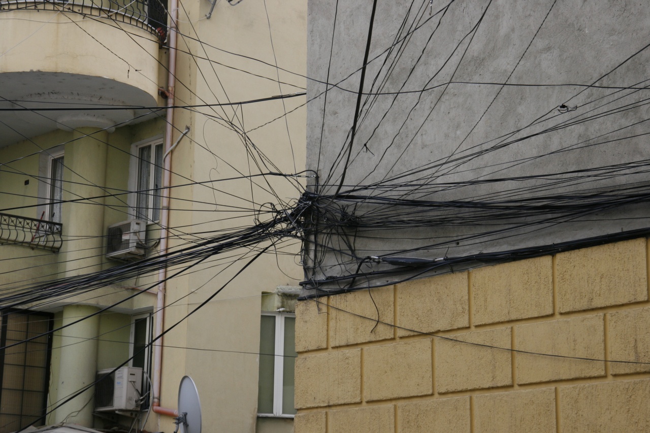

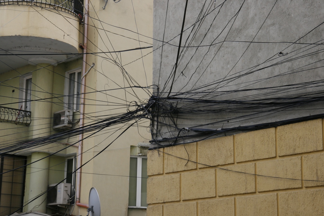

So nicht:
