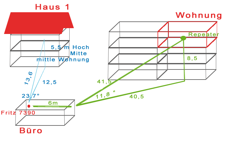

ich habe die letzten Tagen, wie bereits in nem anderen Thread erwähnt, meinen Repeater ASUS RT-AC68U bekommen. Der Asus kommt als Repeater (Ich glaube Bridge geht nicht) in die obere rechte Wohnung, siehe Plan:
Von Fenstersims habe ich Innen mit 2.4GHZ gerade noch Verbindung zur Fritzbox 7390. Mit 5 GhZ geht nichts. Wenn den Repeater raus halte, dann ist die Verbindung in Ordnung. 3 von 5 Balken. Nun gehen mir zwei folgende Varianten durch den Kopf:
Ich verlängere alle drei originalen Antennen nach außen. 3 x jeweils 2m. Bei H155 Kabel, wäre das eine Dämpfung von etwa 1.4db Verlust. Ich glaube, die originalen Antennen haben 5dbi. Die zweite Variante wäre: Ich lege mir zwei TL-WA7510N zu und benutze eins in der Wohnung beim ASUS und eine an der Fritzbox. Hätte dann aber "nur" 150MBit.
Nun meine Frage. Leider sehe ich im Asus Webinterface nicht, wie viel Empfang er zur Fritzbox hat, wenn ich ihn vom Fenster heraushalte. Kann es sein, dass ich mit Verlängerung und Dämpfung eventuell gar kein Empfang habe oder nur weniger Brandbreite erhalte? Es ist ja nicht so, dass eine WLAN Verbindung entweder eine oder garkeine Verbindung zur Gegenstelle hat, sondern auch so Zwischenstufen gibt, wo es nach Entfernung immer schwächer wird, aber eben mit weniger Bandbreite? Liege ich da richtig?
