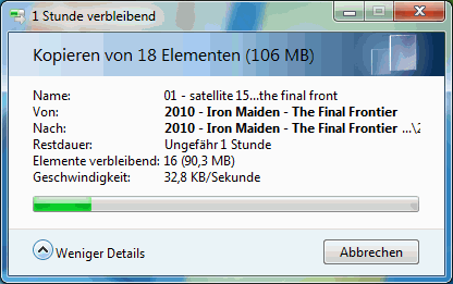

Hab mal übers WLAN Daten der beiden Rechner umhergetauscht mit dem Ergebnis das ich im Schnitt wieder mit meinen 40 kb/Sekunde ziehe. Also auch hier sehr langsam.

Meine durchschnittliche Übertragungsrate ermittle ich anhand von allgemeinen downloads wo ich dann mehrere Minuten verfolge das die Übertragungsrate niemals über 40 kb/sekunde kommt. Beim Anhang sieht man übrigens die Übertragungsrate zwischen den beiden Rechnern.
