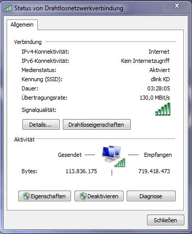

Hab ein Bild angehängt, da steht bei Übertragungsrate 130mbit/s ist das ok so? Habe was beim Router von 300mbit/s gelesen oder ist das was anderes?
Gruß Boxter

Das wird wohl die Übertragungsrate von deinem Notebook sein.
Dürfte aber ok sein.

Soweit du im 802.11 n 300 mode bist und Kanalbandbreite 40MHZ laufen hast, gibt es bei deinem Router nichts mehr einzustellen, deine Sony Wlan Karte kann eh kein 5 GHZ, da dein Router das nicht kann. Summasumarum also technisch ausgeschöpft was geht.
