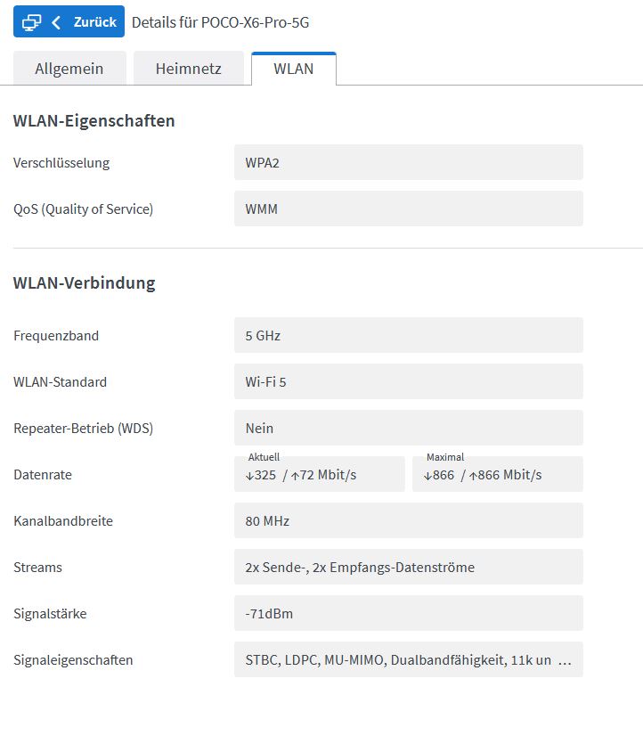

folgendes: Handy ist ein Poco X6 Pro, verbunden via 5G mit 7520.
Nun komme ich auf eine Geschwindigkeit von ca. 9mb/s.
Backup des Handys auf NAS im 1gbit Lan. (Ist überall aktiv)
Die theoretische Wlan Geschwindigkeit der 7520 sollte doch wesentlich höher liegen ->Wlan AC 867mbits.
Woran liegt es nun, dass ich nur mit rund 9mb/s übertragen kann?

Engaged schrieb:
mit -71dbm sehr grenzwertig ist.
Keine Ahnung um die Bedeutung, Router und Handy sehen sich aktuell mit einem Abstand von ca. 4m.
