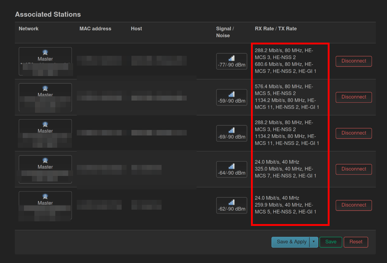

Es gibt viele Faktoren, welche die WLAN-Geschwindigkeit beeinflussen können, deshalb wärs an erster Stelle interessant, ob irgendwo ersichtlich ist, welchen Speed die Clients mit dem Access Point ausgehandelt haben.
Bei OpenWRT sieht man dies beispielsweise bei den verbundenen Clients:
Der Router unterstützt WiFi 6, mit dessen WLAN-Standard reale Geschwindigkeiten von 1 Gbit/s+ möglich sind, von daher vermute ich das Problem erstmal beim Windows Client.
