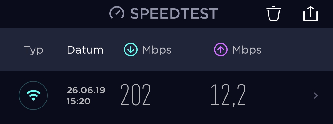

Das ist mein Speed Test mit dem Handy.
Durch 2 Wände und 20 m im Garten entfernt.
Gerade eben gemacht.

Hast du mein Speed Test in Post #17 gesehen?
