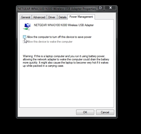

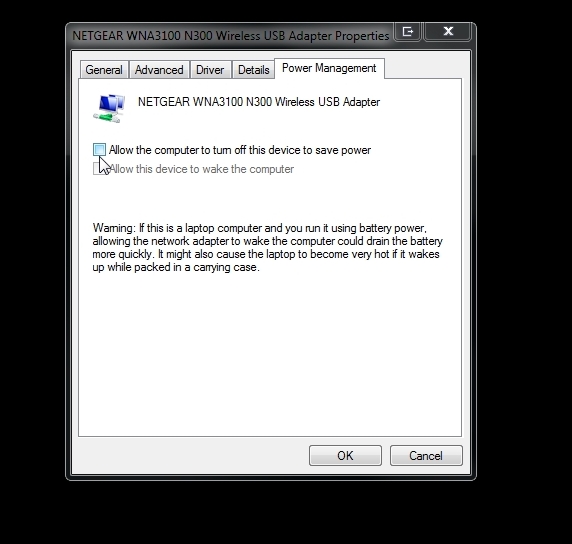

Unter Eigenschaften des WLAN Adapters bei Powersaving den Haken rausgemacht?
