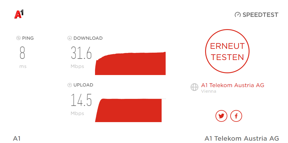

Speedtest, per Powerline Adapter:

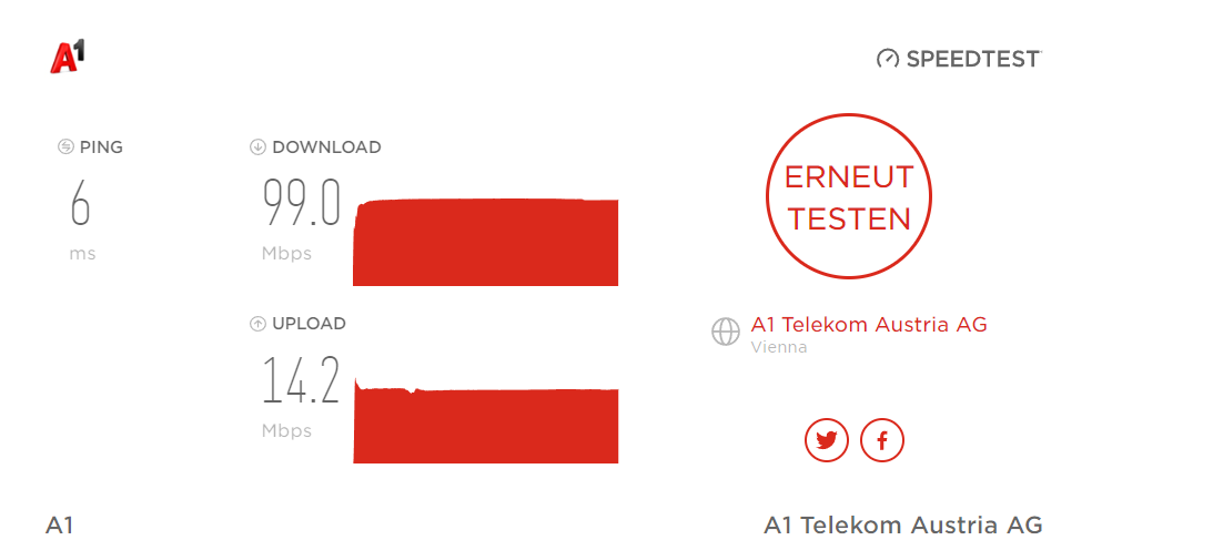

Speedtest, Lan direkt an router:

LAN scheint ja zu passen, wenn du eine 100 Leitung hast.
Powerline ist eben Powerline. Damit das gut funktioniert und auch die komplette Bandbreite zur Verfügung ist, solltest du das Powerline durch ein LAN Kabel ersetzen. Das ist ernst gemeint. Powerline kann manigfaltige Gründe haben, warum es nicht funktioniert oder nicht richtig. Den einen oder die vielen Gründe herauszufinden wird schwer bis unmöglich.

Powerline: langsam
30 MBit über Power Line LAN finde ich relativ normal. Sowas in der Art hatte ich schon bei einigen Anwendungen (und war froh drüber, weil WLAN dort noch wesentlich schlechter lief)
