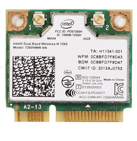

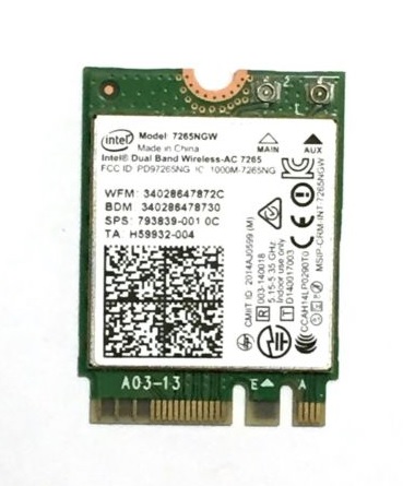

So wie ich das sehe, wurde das Gerät mit zwei Unterschiedlichen Wlan Karten ausgestattet. Sind andere Wlan Karten auch kompatibel oder ist das nicht möglich?
Edit: Es ist natürlich nur eine Karte verbaut, aber es gab 2 Unterschiedliche zur Auswahl.
hi
es sieht so aus das eine karte mit wlan mit bluetooth ist du brauchst die beite treiber updaten
so sehen die karten aus
