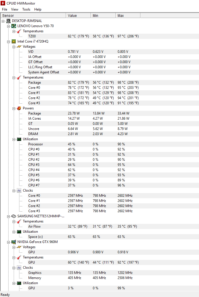

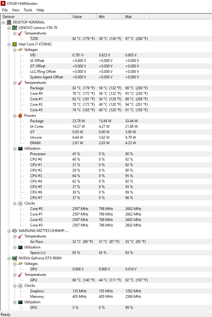

Nachdem ich versucht habe alles Auszuschließen und kurz davor war die Hoffnung zu verlieren, habe ich HWMonitor im Hintergrund laufen lassen und gesehen, dass während des Spielens (Alle Settings auf "Low") die Temperatur sehr stark steigt (siehe Screenshots von HWMonitor). Meine Erklärung: Der Prozessor und die Graka überhitzen sich und das führt zu Thermal Throttling, was zu Leistungsverlusten führt.
Das ist komisch: Nach den Hauptplatinentausch (Somit CPU und GPU gewechselt) hat der Techniker vor meinen Augen die Wärmeleitpaste etc. ausgewechselt. Staub gab es drin nicht und ich habe extra die Hülle genommen und das bisschen Staub nebenbei entfernt. Danach habe ich gespielt und es gab keinerlei Probleme. Warum gerade mit Windows 10 dieses Problem?
Ein steuern mit Speedfan geht leider nicht, weil Lenovo die Option sperrt. Man muss mit sowas kommen, damit man den Lüfter halbwegs steuern kann: http://allstone.lt/ideafan/
Aber auch das hilft langfristig nicht. Es aktiviert die Lüfterentstaubung ab 90°C, aber auf Dauer steigt die Temperatur nicht mehr schnell, sondern langsam und sicher in Richtung Überhitzung. Der Temperaturanstieg dominiert die Kühlung durch den Lüfter.

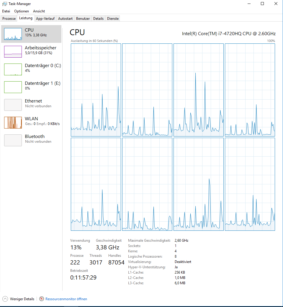

Dazu kommt dann auch noch, dass meine CPU i7-4720HQ selbst während ich hier nur schreibe auf 3,4-3,46 GHz läuft, was ich sehr komisch finde. Übertaktet oder ähnliches habe ich nicht. (Grundtaktfrequenz: 2,60 GHz / Turbo: 3,60 GHz)
Woran liegt das? (siehe cpu screenshot)

Mach doch mal eben ein Test mit Cinebench R15 (läuft ohne Installation, der CPU Teil reicht) und poste die Punkte - dann sehen wir mal ob die CPU die Leistung bringt oder runtertaktet wegen zu hohen Temperaturen. Mit deiner CPU müssten ca 670 Punkte drinliegen.
Es kann gut sein dass Windows 10 mit dem MultiThreading besser umgeht als 8.1.
Vielleicht würde ein zerlegen des Geräts, reinigen und neue WLP was bringen - das Gerät ist ja nicht mehr ganz frisch.
Wenn die die Grafik auf Low stellst und dann noch VSync aus hast, kann die CPU mit voller Leistung arbeiten und wird entsprechend warm.
Ich würde das Gerät entstauben und eine gute Wärmeleitpaste neu auftragen.
Versuch auch mal CPU bzw. GPU langsamer laufen zu lassen:
In den Energieoptionen bei "Maximaler Leistungszustand des Prozessors" einen kleineren Wert einstellen und mit MSI Afterburner das Power Limit reduzieren.
P.S. Wenn man nach dem Thema sucht, findet man genug Suchergebnisse. Scheint wohl eher ein zu schwaches Kühlsystem zu sein.
