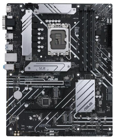

Da solte in jedem Fall problemlos eine PCIe WiFi Karte passen, denn das Asus B660 Plus D4 sieht ja so aus:
Steckt die Grafikkarte im unteren x16 Slot geht der Grafikkartenkühler ja nach unten über die Grafikkarte hinaus und blockiert keine weiteren Slots. Dann kannst du sowohl den direkt dahinter liebenden x1 Slot als auch den oberen x1 Slot verwenden.
Steckt die Grafikkarte im oberen x16 Slot könnte es schon sein das der x1 Slot durch die Grafikkarte blockiert ist. Aber der untere x16 Slot müsste in jedem Fall funktionieren.
Warum eigentlich keine M.2 Wlankarte? Das Board hat doch drei M.2 Slots von denen einer für eine Wlan/BT Karte vorgesehen ist?
sollte man das schleunigst ändern da dieser slot nur mit 3.0_x4 am chipsatz hängt.
Das MatZe schrieb:
da das Board keinen für WLAN vorgesehen m.2 Slot hat.
wofür ist der E-Key-M.2-slot ("M.2(WIFI)") unter dem x16-slot denn sonst gedacht?
Wireless & Bluetooth
M.2 slot only (Key E, CNVi & PCIe)*
*Wi-Fi module is sold separately.
klick
Reaktionen: areiland
@Deathangel008 mein Fehler, den hab ich gekonnt übersehen/lesen.
Der Chipsatz kann offenbar CNVi, siehe der Punkt integriertes WLAN.
Intel® Wi-Fi 6E AX211(Gig+)
Schade finde ich lediglich, dass scheinbar die Nachfolgegeneration BE nicht kompatibel ist bzw. eine neue Generation CNVio mit sich bringt. Da müsste man dann also zum Intel BE200 greifen, der BE201 ist offenbar nicht kompatibel.
Bei dem geringen Preisunterschied und dem vermutlich ebenso geringen Unterschied hinsichtlich Stromverbrauch, würde ich wohl zur BE200 greifen.
