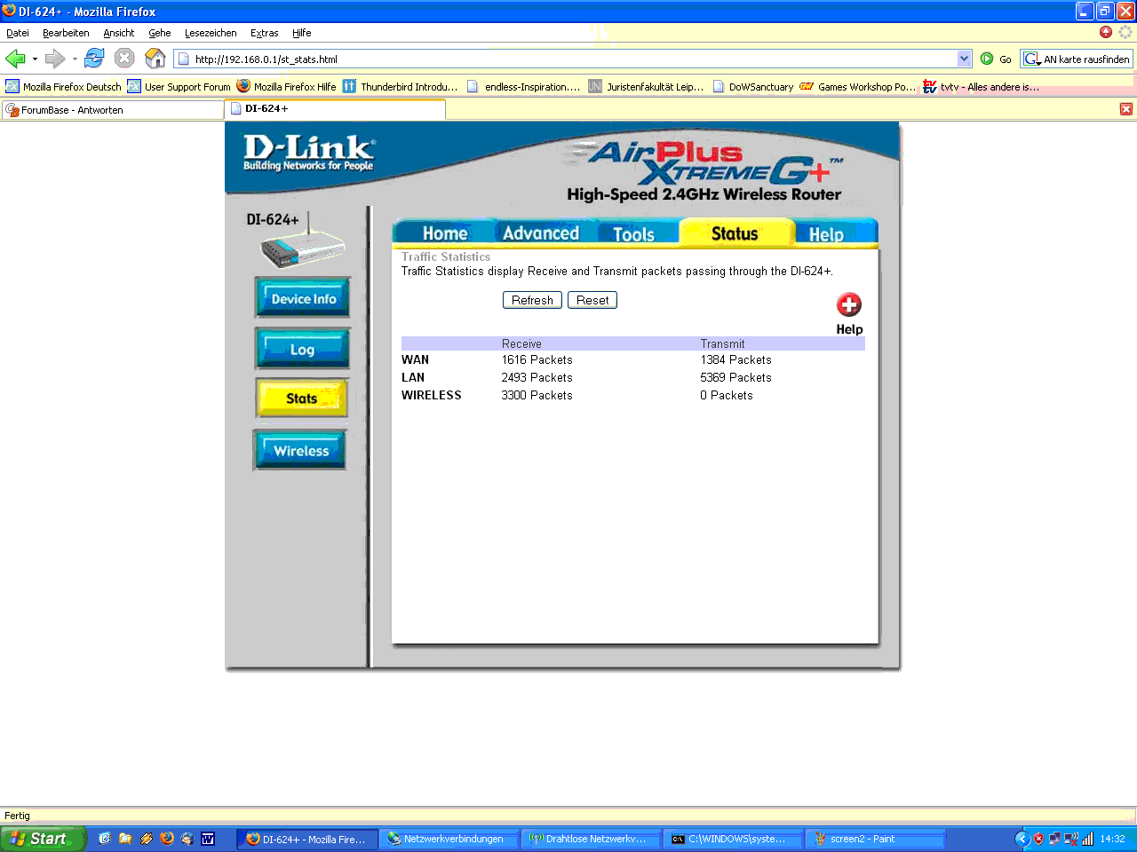

Ich denke jedoch, dass es sich um ein Problem des Routers handelt. Der Router empfängt immer 10 Pakete, wenn ich versuche mich einzuwählen, antwortet jedoch einfach nicht - sprich er sendet nichts zurück. Woran könnte das liegen??? Ich bin wirklich völlig ratlos. Wenn jemand eine Idee hat, ich bin für jeden Vorschlag dankbar!!

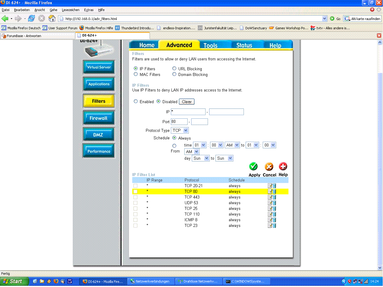

Versteh ich... hier die Screens.
Ich habe alles ausgeschaltet was nur möglich ist bei ipfilter und Firewall. Trotzdem funktioniert das nicht. Firewall auf dem PC ist auch aus. Treiber passen auch.
Woran liegt das denn das der Router auf die gesendeten Paktete nicht reagiert? Ist das ein Prolem des Routers oder des PCs? Kommen denn die Daten auch bei dem Router an wenn dessen Firewall oder Ip-Filter aktiv wäre (Nur um da Einstellungsfehler meinerseits ausschließen zu können)?
