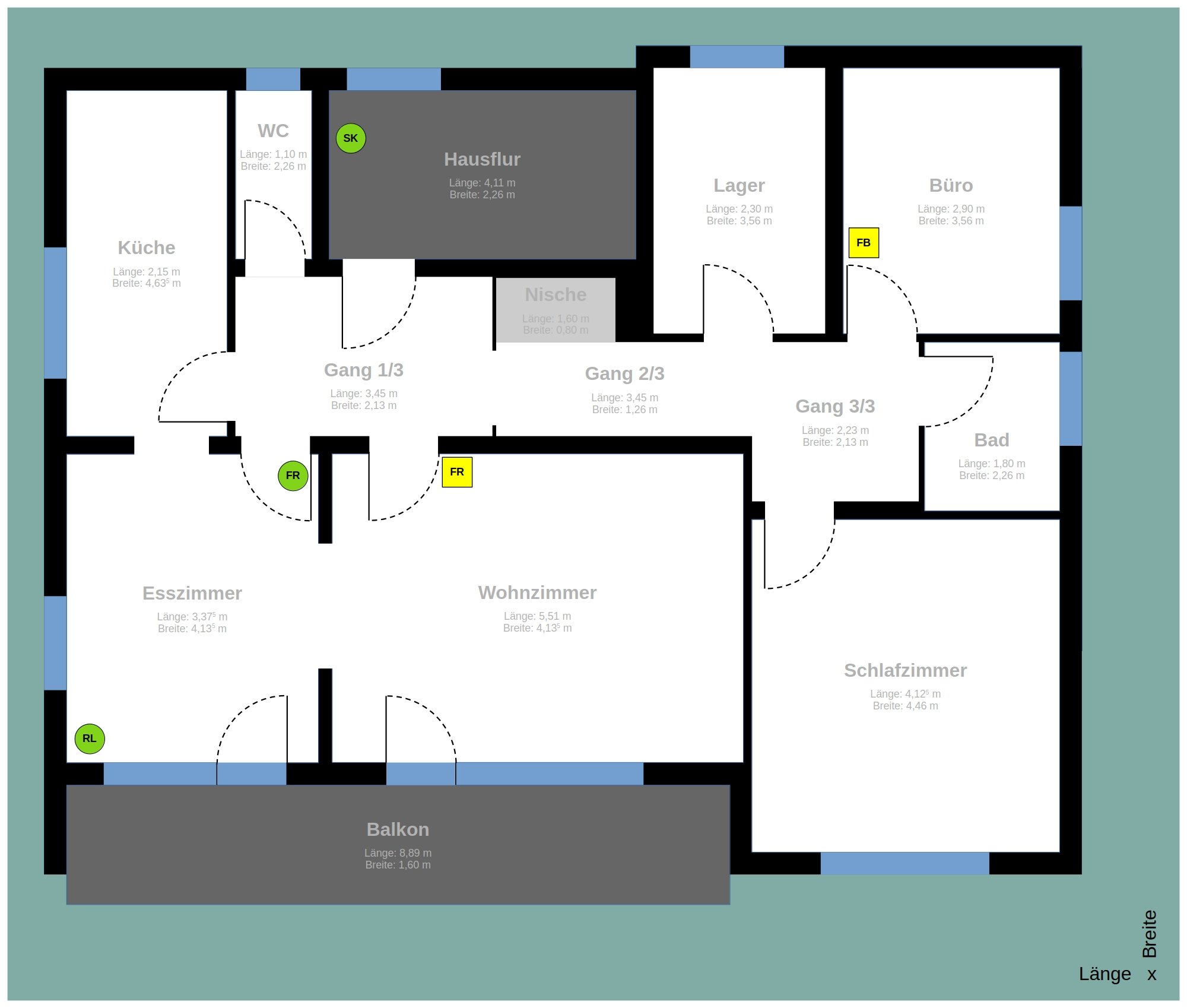

nicht nur für das Smart Meter des bereits bestellten BKWs, sondern auch für ein paar Shellys, brauche ich WLAN im Keller. Das Problem: Mietwohnung. Und diese befindet sich auch noch im 1. Obergeschoss. Das heißt, dass mir das Erdgeschoss nicht als „Brücke“ oder ähnliches zur Verfügung steht.

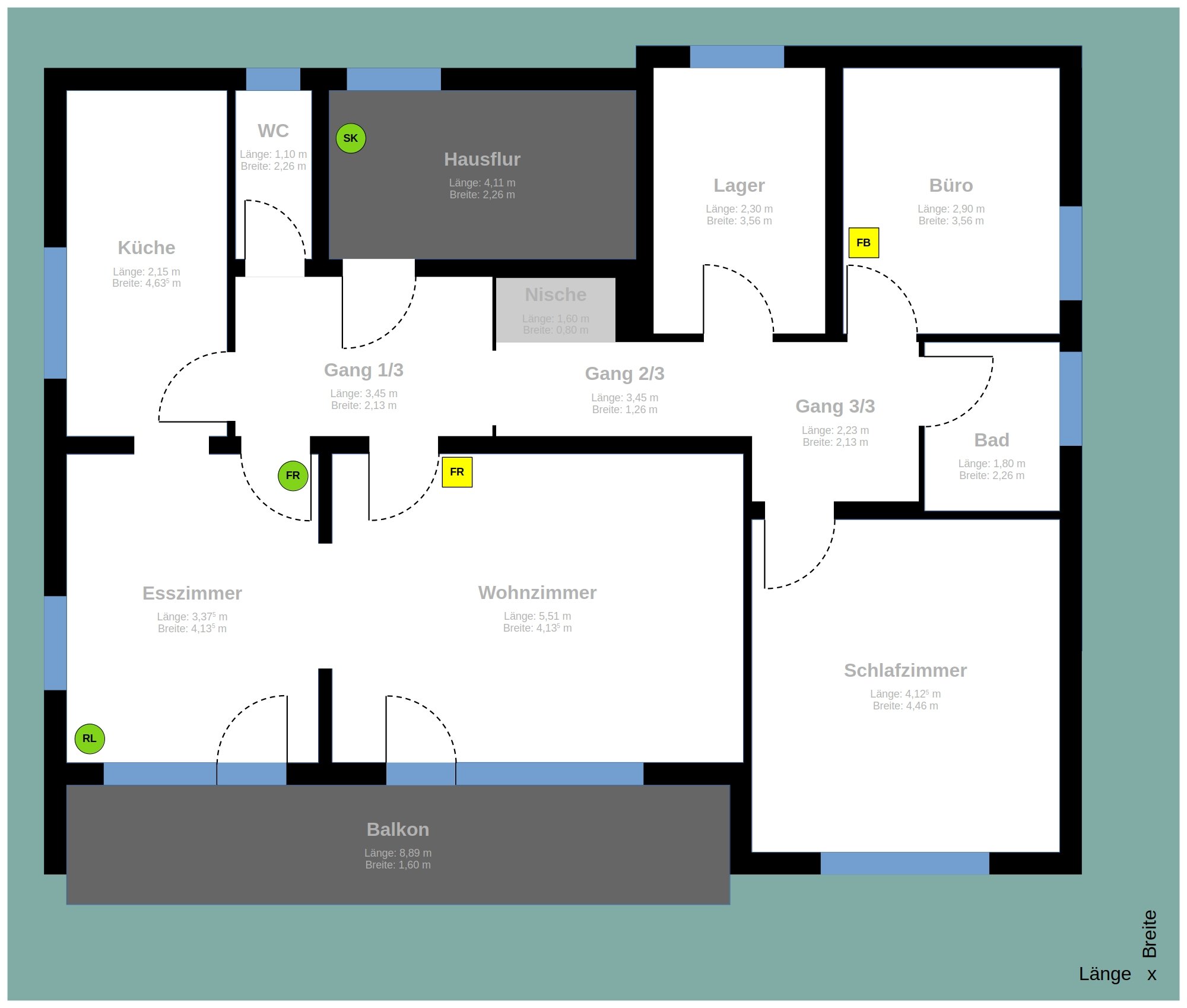

Ich habe euch einen Grundriss mit ein paar Skizzen angehängt. Hierzu ein paar Informationen:
  1. Als Kellerraum steht uns lediglich das „Esszimmer“ zur Verfügung. Auch wenn der Grundriss des Kellers gleich zu dem im 1. OG ist, so ist im Keller natürlich kein Durchbuch zur „Küche“ oder „Wohnzimmer“. Diese sind hier jeweils die Kellerräume der Nachbarn über und unter uns.
  2. Der Repeater im Keller (GRÜN FR) ist geplant. Um diesen geht es hier hauptsächlich.
  3. In den Sicherungskasten im Keller (GRÜN SK) soll später das Smart Meter eingebaut werden.
GELB RECHTECKIG: 1. Obergeschoss
  • GELB FB: FRITZ!Box 7530 AX
  • GELB FR: FRITZ!Repeater 1200 AX
GRÜN RUND: Kellergeschoss
  • GRÜN SK: Sicherungskasten
  • GRÜN FR: FRITZ!Repeater 1200 AX (geplant)
  • GRÜN RL: Reolink E1 Zoom
Beim Versuch GRÜN FR zu installieren, habe ich mit dem Handy keinen Empfang bekommen. Das kuriose ist, dass die bereits vorhandene Reolink-Kamera einwandfrei funktioniert, ich aber mit meinem Handy (iPhone 15 Pro) keinen WLAN-Empfang im Keller habe. Weder neben der Kamera, noch am geplanten Ort für GRÜN FR. Woran kann das liegen? Vor allem scheint die Kamera via 5 GHz verbunden zu sein – ich dachte immer, das wäre gegenüber dem 2,4 GHz nicht so reichweitenstark?
GELB FR ins Esszimmer zu versetzen ist leider nicht möglich, da es dort immer wieder zu Verbindungsabbrüchen zu GELB FB kommt.
Wie würdet ihr hier vorgehen?
Was gibt es für Lösungsansätze?

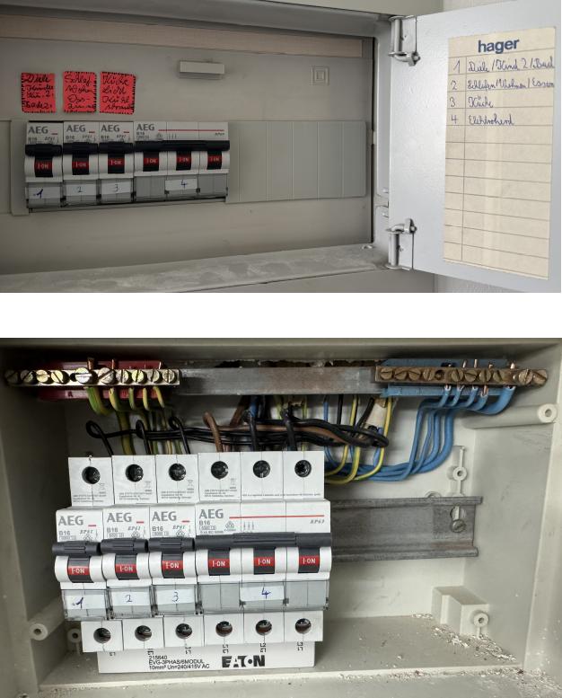

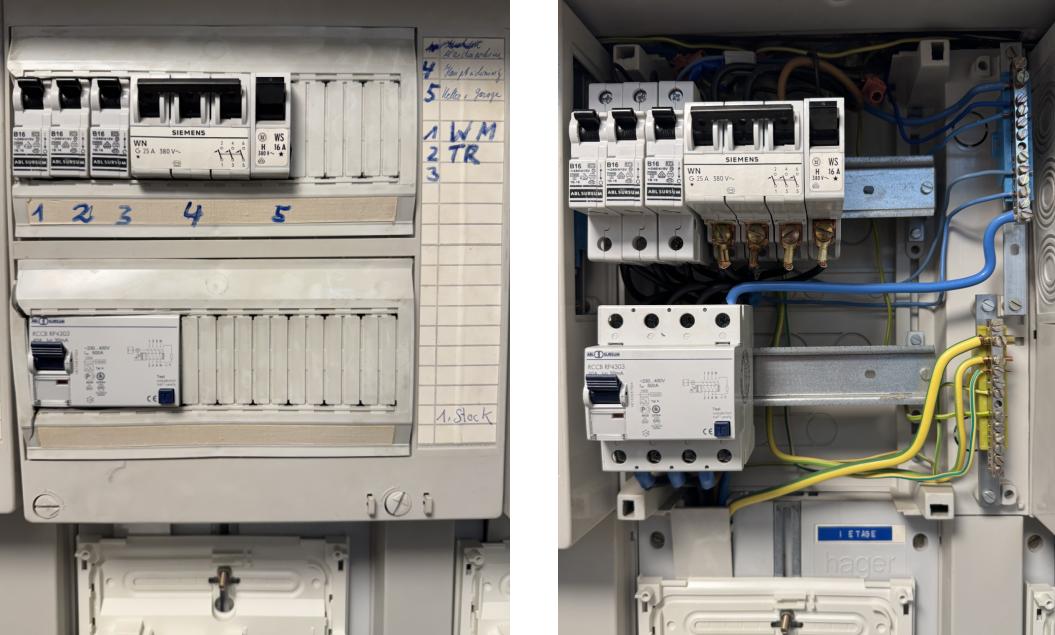

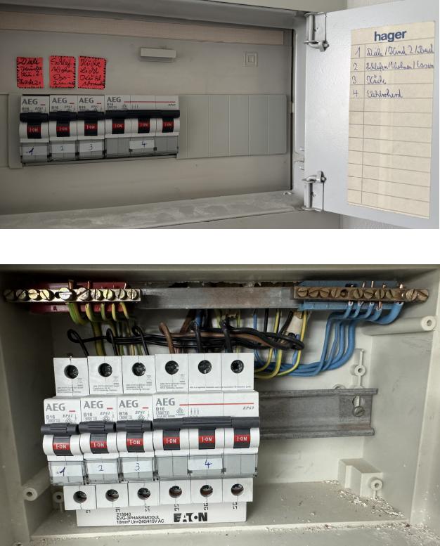

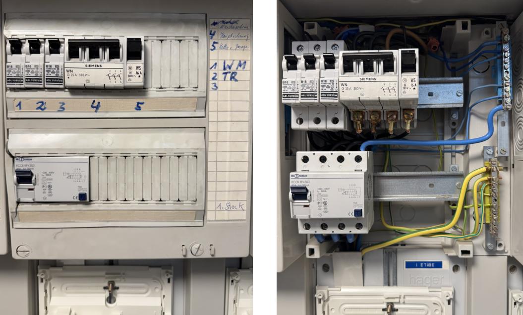

Klappt das mit PowerLine/DLAN auch, wenn ich zwei Sicherungskästen habe? War da nicht mal etwas mit „gleichen Stromkreis“ oder ähnliches? Ich habe bisher die Finger von DLAN gelassen, da das im Freundes- und Bekanntenkreis irgendwie nie so richtig funktioniert hat.
Einer ist im Obergeschoss, und im Keller eben der Hauptkasten mit weiteren Sicherungen. Ich habe euch mal beide aufgemacht:
Sicherungskasten 1. Obergeschoss:
Hauptsicherungskasten Keller:
Reaktionen: floTTes
Eher Stromzähler oder FI und davon hast du ja keine 2 ;) Ansonsten hilft es, wenn beide Enden auf der selben Phase liegen.
Reaktionen: floTTes
Platz genug ist für die Phasenkoppler in den Kästen
Bitte hol einen Elektriker dazu wenn Du soetwas einbaust !!!
Mit meinen eingerosteten/beschränkten Kenntnissen interpretiere ich die Bilder so, dass du Keller und Wohnung natürlich gemeinsam hinter dem Zähler hast. Nach dem Zähler geht es zum gemeinsamen FI-Schalter (Fehlerstrom-Schutzschalter) im Keller.
Ich kann die Beschriftungen nicht lesen. Wofür sind K3, K4 und K5 (K-Prefix für Keller)? K4 ist drei-phasig angeschlossen. Das könnte die drei-phasige Versorgung für's 1. OG sein.
Im 1. OG hast du natürlich den drei-phasigen Elektroherd (OG4) und 3 "Zimmer" (OG1, OG2 und OG3). Wie die Phasen für die 3 "Zimmer" verteilt sind, kann ich nicht erkennen.
Du hast jedenfalls 'ne 33%-Chance auf der gleichen Phase wie im Keller zu landen. Damit sollte das PowerLine-Signal bestens funktionieren. Ansonsten Dosen/Phasen durchtesten, Phase "zusammenklemmen" oder ein Phasenkoppler im Keller installieren.
Das ist ein Mehrfamilienhaus mit Wohnung je Geschoss eines privaten Vermieters? Da ließe sich (mit Erlaubnis des Vermieters) sicherlich einiges umklemmen.
Wie sieht es mit Kabelschächten aus? Hast du (mit Erlaubnis des Vermieters) Zugang zu denen?
Wie möchtest du das BKW in den Stromkreis integrieren?
Wie elo22 noch anmerkte, brauchst du eigentlich eine Bandsperre. Die gibt's immer mal wieder richtig günstig bei eBay. Brauchst auch nur eine, wenn du Phase (natürlich fachmännisch) entsprechend (um-/zusammen-)klemmen lässt.
OT:
Keine Ahnung in welcher Stadt du lebst. Aber 5-Raum-Wohnung auf eigener Etage im 1. OG mit Balkon und privatem Vermieter. Solltest du eine vernünftige Kaltmiete und ordentlich umgelegte Nebenkosten haben, musst du die Wohnung auf jeden Fall halten! :D
Hast du den Grundriss der Wohnung erstellt oder vom Vermieter bekommen? Ich bin sehr positiv überrascht!
Fast. K1 ist die Wschmaschine im Waschraum, K2 der Trockner im Waschraum. K3 hab ich ehrlich gesagt keine Ahnung, und K5 ist Keller + Garage. K4 scheint die Haupt... (?) -Leitung für oben zu sein.

floTTes schrieb:
OT:
840 kalt für eine vor 4 Jahren sanierte (Bäder, Küche, Fenster, Lichtschalter/Dosen, ...) 110 m² Altbauwohnung am Stadtrand einer Kleinstadt im Süden von Bayern. Süd- (Balkon) und Westseite schauen über Felder und Wälder, ohne eine Bundes-/Staatsstraße oder ähnliches zu sehen oder zu hören. Eine (sehr lange) Garage, 1/3 des Gartens und ein Kellerraum (u. gem. Waschraum) inkl. - beschweren können wir uns nicht ;)
Den Grundriss habe ich mit LibreOffice Draw selbst erstellt, da ich vom Vermieter nur einen alten schlecht abfotografierten Plan ohne Größenangaben bekommen habe.
