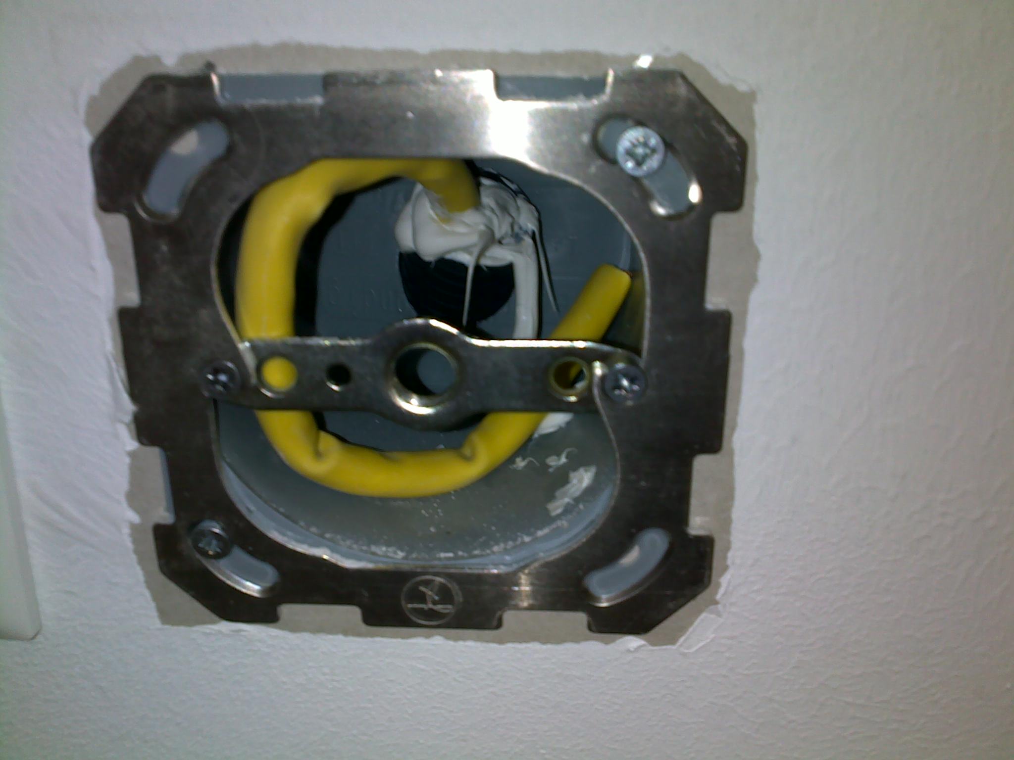

Bild vom Wandanschluss ist angehängt. Habe ich die richtige Steckdose gewähl?

Die Ligawo kenn ich nicht, die Kundenrezensionen erwähnen aber dass der Einbau etwas knifflig sein könnte, weil die Dose relativ viel Volumen hat und das Verlegekabel stark geknickt werden muss. Auf Nummer sicher: BTR & Telegärtner.
Du brauchst btw Unterputz nicht Unterflur.

Kann ich diesen Deckel auf meine Dose (siehe Bild oben) montieren?:
http://www.digitalo.de/products/151525/Btr-Cat-6A-Ral-1013-Up-Netzwerkdose-1x.html
oder brauche ich noch so was?:
http://www.digitalo.de/products/151527/Btr-Cat-6A-Anschlussdose-Upo-1-3-Port.html
Mit all dem sollte ich doch Cat6a Standard haben und für die Zukunft gerüstet sein.

Die Abdeckplatte reicht, da Du ja schon einen UP-Dose eingelassen hast in der Wand. Sollte eigentlich alles Standardmaße haben.
