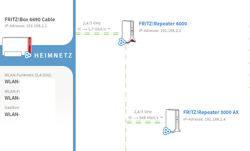

Dann hat der vielleicht einen Schuss oder dessen WLAN-Chip ist nicht mit Eurer Umgebung kompatibel … einfach einen zweiten FRITZ!Repeater 3000 AX holen und ausprobieren. Dafür ist das Rückgaberecht da. Und Mesh-Übersicht wäre trotzdem hilfreich.Joker87 schrieb:allerdings nur im zweiten OG bei dem 6000er Repeater

Jo ich liebäugle sowieso über einen zweiten 3000ax (der 6000er ist wie gesagt von einem bekannten).
Und ich würde nun auch den 3000ax natürlich direkt an die 6690 per WLAN hängen, der Aufbau hier so ist ja gerade total quatsch
@redjack1000 Nun bin ich neugierig...

Haben wir einen Thread (Stichwort: MoCA), gibt es auch von Devolo (Stichwort G.hn).Joker87 schrieb:Nun bin ich neugierig
Ja, damit können wir nichts anfangen. Was ist Deine Ausgangssituation, was war dort schief?Joker87 schrieb:der Aufbau hier so ist ja gerade total quatsch
Es geht IMMER. Es ist IMMER nur ein Problem des wollens.Joker87 schrieb:Wenn jemand der Meinung ist: "Nur Kabel und sonst nichts anderes" dann gebe ich hier grundlegend recht, aber es geht hier so zu diesen Zeitpunkt einfach nicht.
Du kannst hier nicht sinnvoll optimieren. Schau, dass sie im Mesh verbunden sind, gut positioniert, sodass ein Repeater selbst noch soliden Empfang hat und binde Geräte, die in der Nähe eines Repeaters sind mit Kabel an den Repeater an, damit diese nicht auch noch funken müssen.
Du kannst mittels Adapter die Coax-Kabel für Ethernet evrwenden und so Netzwerk ins Obergeschoss bringen.Joker87 schrieb:@redjack1000 Nun bin ich neugierig...

Wenn Du keine Symptome hast, dann freuen. Nur irgendwelchen Log-Meldungen nachzurennen, macht eigentlich keinen Sinn. Ab und zu muss Radar-Erkennung gemacht werden, weil sowohl Deine Repeater als auch Dene Box ab Werk die vollen 160 MHz machen. Wenn Dich die Meldungen wirklich fuchsen, bräuchten wir den konkreten Wortlaut der Meldungen aus der FRITZ!Repeater 6000. Aber ich würde den FRITZ!Repeater 3000 AX abwarten, wie der sich dann verhält.Joker87 schrieb:eigentlich nichts schief
