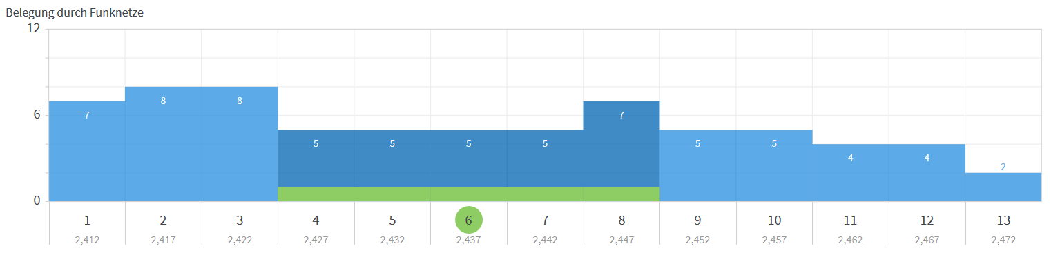

Ich schließe mich da @NOTAUS an, bei uns war es z.B. auch so, dass der automatische Kanalwechsel immer in ein Kanalband gesprungen ist, auf dem bereits eine große Anzahl WLAN Netzen vorhanden war (vor allem mit starker Sendeaktivität zu gewissen Stoßzeiten).
Wenn also 1. der Router es zulässt und 2. du etwas Geduld hast die Sache zu beobachten um einen passenderen Kanal zu finden, kann das schon viel helfen.
Anbei mal eine Übersicht unserer Funkkanäle, die automatische Wahl hat uns komischerweise immer in Kanal 2 oder drei gesteckt, wo es zu manchen Zeiten dann Engpässe gab.
