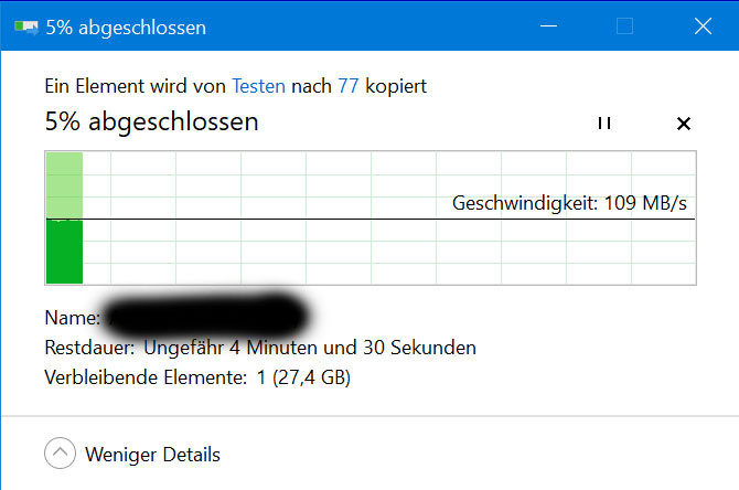

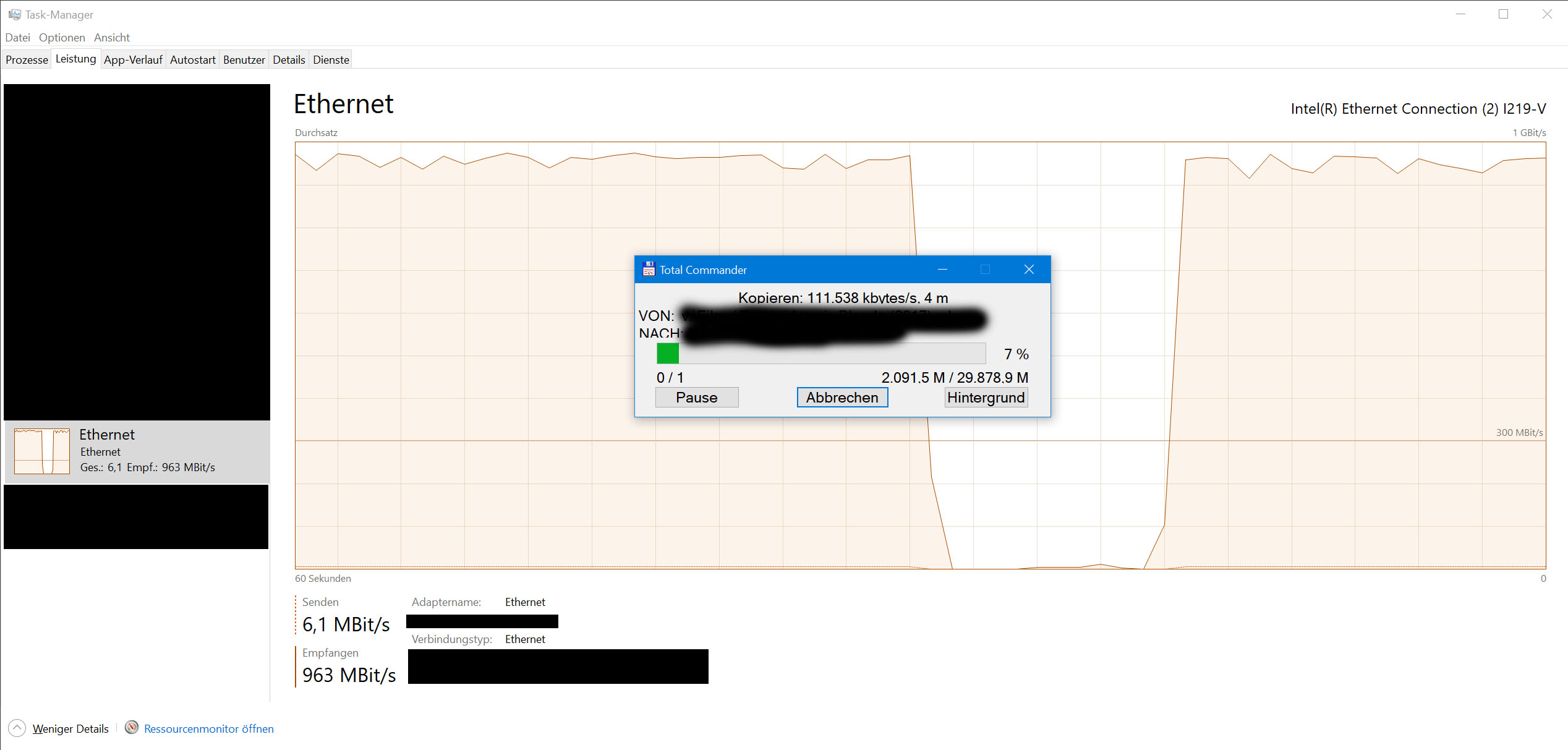

Wieso erreiche ich etwa 110MB/s bei einem 1Gbit (/s) Netzwerk?
Windows sagt auch bei einer 1GB großen Datei sind es 1.073.741.824 Byte.
Weil du immer einen Protokolloverhead hast. Du musst deine Daten ja erst in ein SMB, dann in ein IP und dann noch ein ein Ethernet Packet packen.
