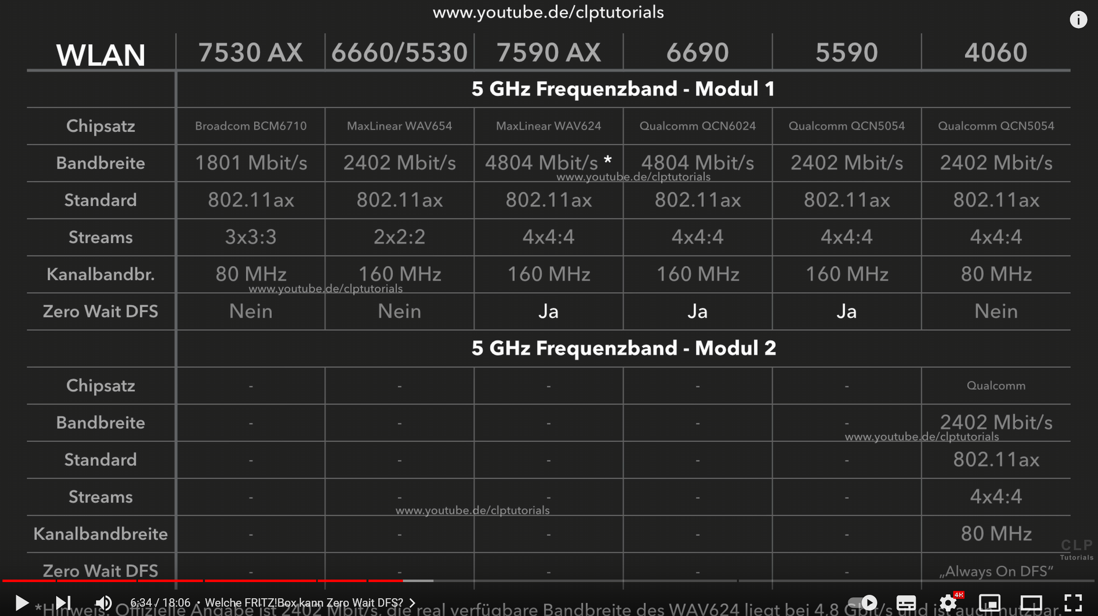

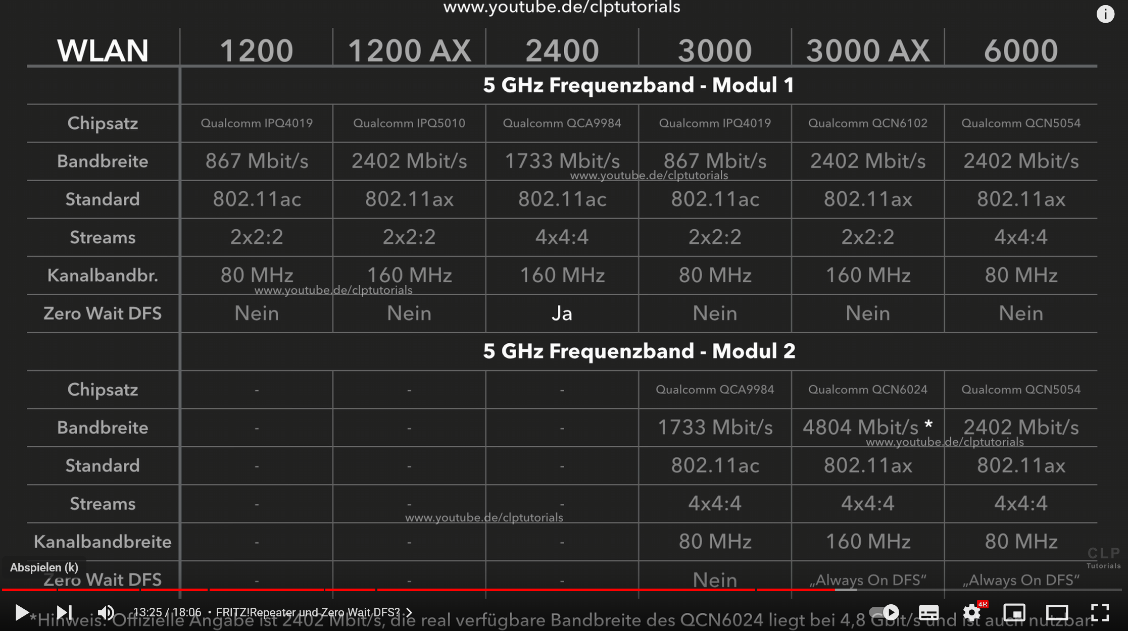

Keiner deiner Repeater kann Zero Wait DFS,nur die 6690 kann das momentan in deiner Konfig.
Reaktionen: Joker87
