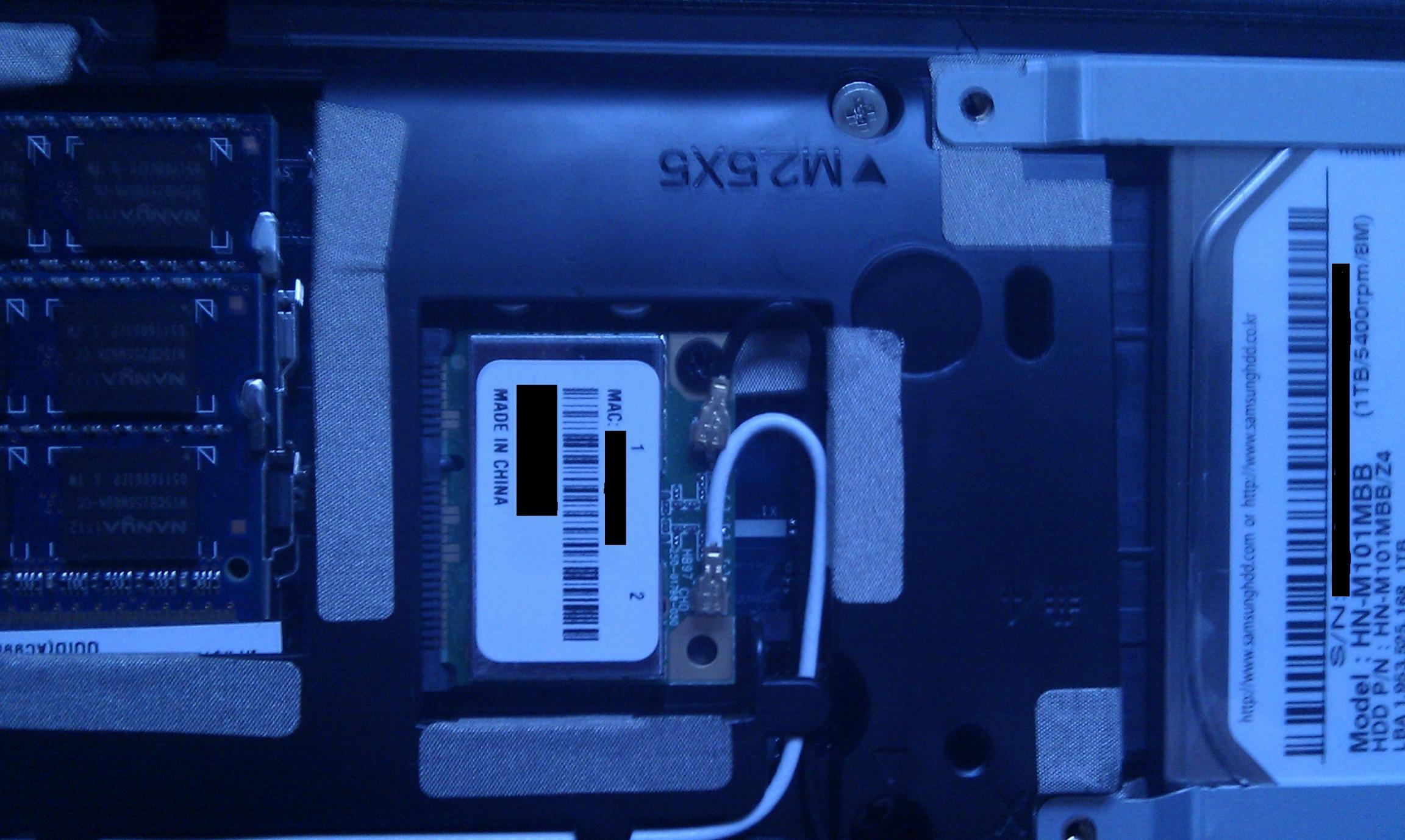

ich möchte gerne in meinem Notebook (siehe Signatur) die vorhandene WLAN Karte (Atheros AR5B97) gegen eine Intel® Centrino® Wireless-N 1030 tauschen. Da die 1030 Karte Bluetooth unterstützt ist die Karte mein Wunschkandidat.
Nun die Frage. Muss ich irgendwas beachten? Oder kann man die Karte nicht einfach tauschen, weil eine andere nicht funktioniert (BIOS Sperre oder so)?
sollte immer zu tauschen sein, musst Du nur schaun wie und wieviele Antennen Kabel Du hast.
sehe da beide 2 Anschlüsse haben, also sollte es normalerweise gehen
Also es sind zwei Antennen verbaut. Als Anlage mal ein Bild vom jetzigen Modul.
Wenn du irgendwann das 5Ghz Netz nutzen willst, musst du halt die Intel N 6230 kaufen. So teuer ist die auch nicht mehr... die 1030 ist halt die abgespeckte Version...
Ich würde mir jetzt einfach mal die Intel N 1030 bestellen. Dann habe ich zwar nicht das 5 Ghz Netz aber ich denke ich kann das verkraften. Benötigt man für die Bluetooth Funktionalität eigentlich noch eine extra Antenne oder geht das so?
So, die N 1030 ist verbaut und verrichtet ihren Dienst.
