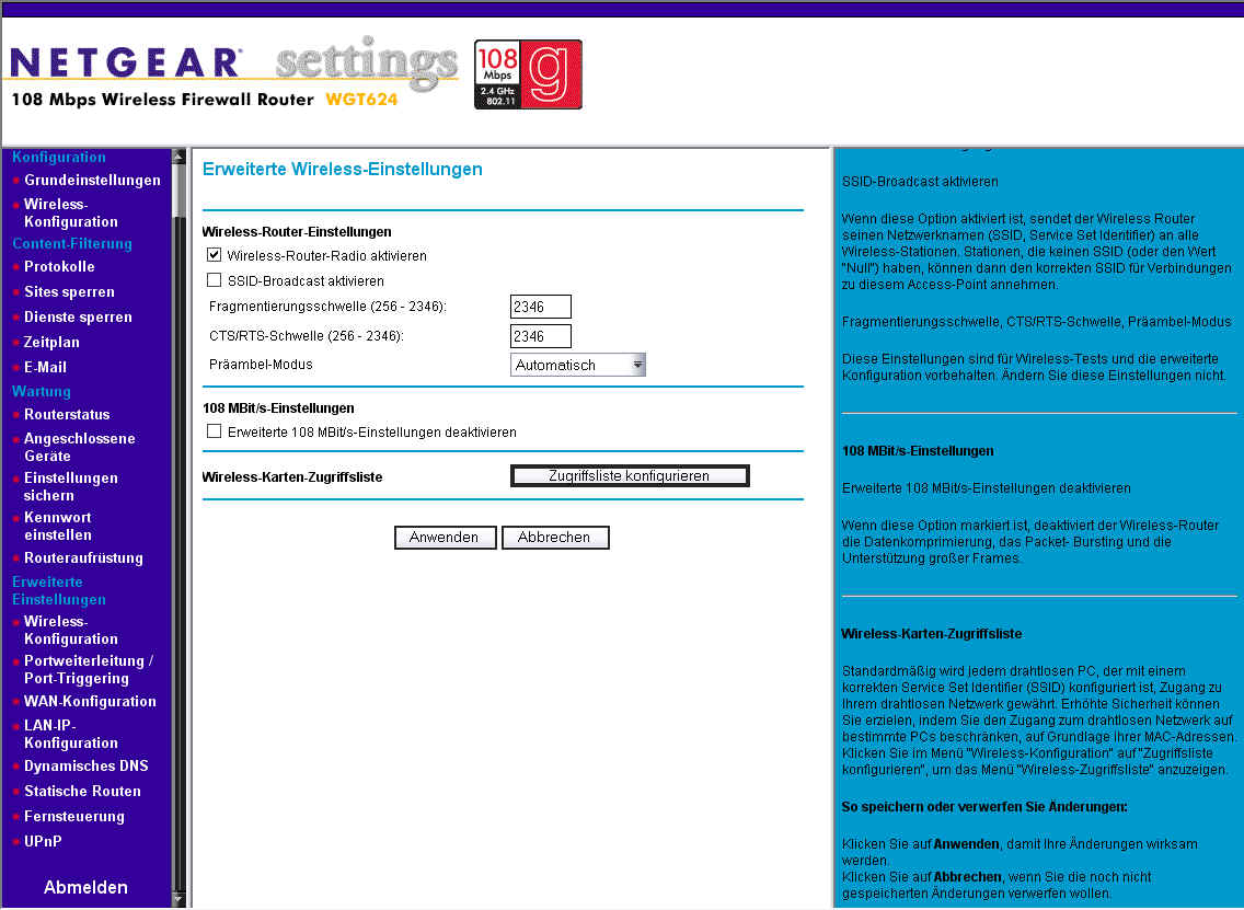

Hab grad mal bei mir nachgeschaut.
Die WLan-Anzeige (Antenne) am Router leuchtet nicht, wenn die WLan-Funktion im Router deaktiviert ist.
Bei aktiviertem WLan blinkt die WLan-Anzeige am Router im Sekundentakt.
Es ist wahrscheinlich das WLan im Router deaktivert, also mal die Konfiguration des Routers überprüfen.
Sollte beim WGR 614 auch so ähnlich aussehen (außer dem 108MBit/s-Feld)
Edit:
Stimmt, standardmäßig sollte es aktiviert sein. (aber man kann ja nie wissen ;))
