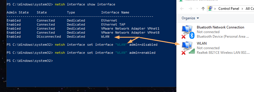

Gehen tut es definitiv in der administrativen CMD.
netsh interface set interface "WLAN" admin=enabled

Was kommt den konkret als Meldung und passt das "WLAN" auch exakt so wenn Du mit dem hier
netsh interface show interface
nach siehst wie das WLAN heisst? @haiflosse
Hier funktioniert es definitiv. In der administrativen CMD oder Powershell.

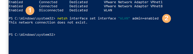

Danke für die Antwort.
Das habe ich auch in Post #1 geschrieben.
Wenn man es vorher mit netsh deaktiviert und aktiviert funktioniert es.

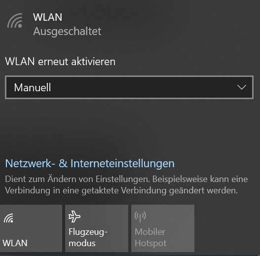

Es geht aber darum, dass das WLAN über die Taskleiste deaktiviert ist und dann funktioniert der netsh Befehl nicht zum Aktivieren.
Der Unterschied bei netsh interface show interface ist, dass bei WLAN dann Aktiviert und Getrennt steht und nicht Deaktiviert und Getrennt wie wenn man es mit netsh disabled.
Bei Aktiviert und Getrennt kann man es mit netsh nicht aktivieren, da kommt dann die Meldung: Diese Netzwerkverbindung ist nicht vorhanden.
Das kommt immer dann wenn der Adapter in einem anderen Status ist als man aufruft.
Siehst Du hier.

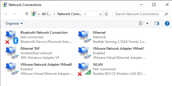

Hast Du mal nach geschaut ob der Adapter nach "Abschalten" in der Taskleiste auch wirklich unter den Netzwerk Verbindungen abgeschaltet ist? Bei mir ist dem unter W10 so, dass die Taskleite sagt WLAN ist aus.
Aber eigentlich doch an anderer Stelle an ist.
Mit netsh steuert sich wohl nicht die Anzeige in der Taskleiste.
Neee anders rum. netsh tuts, der Knopf nicht.
Muesste man mal tiefer reinsuchen was wann wo durch wenn abgestellt wird.

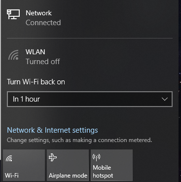

Die Frage ist nur, ob das was bringt wenn man diesen daemlichem WLAN-Knopf benutzt.
Der scheint irgendwo anders rein zu pfuschen.
Warum schaltetst Du das WLAN ab?
Ich vermute das Windows mit dem WLAN Knopf direkt in die Registry schreibt. Muss ich spaeter wenn Zeit mal nachlesen.
Stichwort waere "Set-NetAdapterAdvancedProperty" oder so.

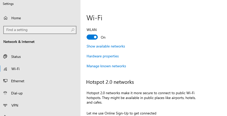

Ich habe jetz noch ein anderes Problem.
Da ich auf meinem Windows 10 Computer dies alles getestet habe habe ich jetzt wenn ich
netsh interface sho interface aufrufe bei WLAn bei status Getrennt stehen.
Auch wenn ich jetzt über die Taskleiste WLAN deaktiviere und wieder aktiviere bleibt es getrennt.
Auch habe ich bei den Adapter das WLAN deaktiviert und wieder neu aktiviert.

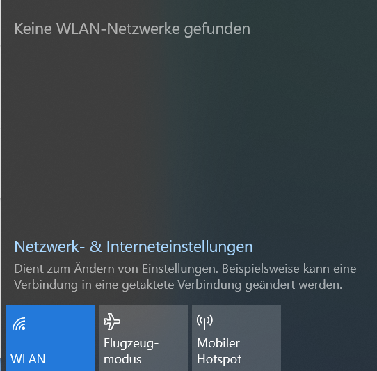

Wenn WLAN über die Taskleiste aktiviert ist werden keine WLAN APs gefunden, obwohl WLAN verfügbar sind. Mit dem Handy kann ich mich mit dem WLAN verbinden. Ich kann mich mit keinem WLAN mehr verbinden.
Vielleicht hat da noch jemand eine Idee dazu.
Danke

Leider weiß ich nicht was du meinst.
Ich habe das Problem bei einem Windows 10 Computer.

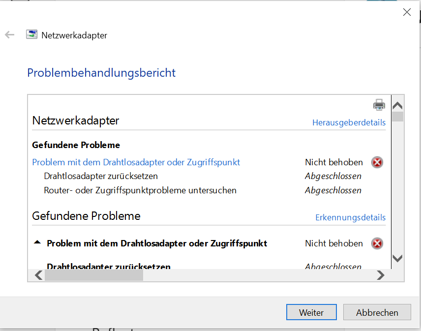

Habe auch schon eine Problembehandlung durchgeführt mit folgenden Ergebnis:
Auch habe ich versucht im Gerätemanager WLAN zu deinstallieren und wieder neu zu installieren auch ohne Erfolg.
Nachschauen was eingestellt ist. Kann die verbaute WLAN-Karte das was die Netze wollen?
Manche Geraete kann man per Funktionstaste "trennen". Antenne kann ab sein?
Wenn partout nix helfen will, loesche im Geraetemanager den WLAN-Adapter mit Entfernen des Treibers und starte die Kiste neu. Dann die WLAN neu einrichten.
Habe ich schon alles durchgeführt.
Habe auch im BIOS geprüft, da ist WLAN aktiviert.
Ich habe auch schon den Laptop geöffnet und das WLAN Modul die Antenne neu aufgesetzt.
Immer das selbe Problem.
Ich tippe schon auf ein defektes Modul.
Werde mal ein neues bestellen.
lg
Bevor Du was neues bestellst greif Dir ein Live-Linux und schau ob WLAN geht.
Wenn ja ist das Windows krude. @haiflosse
