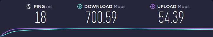

Mit LAN Kabel (CAT 7 Kabel von KabelDirekt) zum Repeater 6000 habe ich nun folgende Werte und bin zufrieden :)
Nochmals danke fĂŒr eure Hilfe. :)
Update:
Dadurch braucht der Cyberpunk 2077 Patch mit 33,67 GB gar nicht mal so lange zum Download, da er durchschnittlich mit 60 MB/s lÀdt. :)
